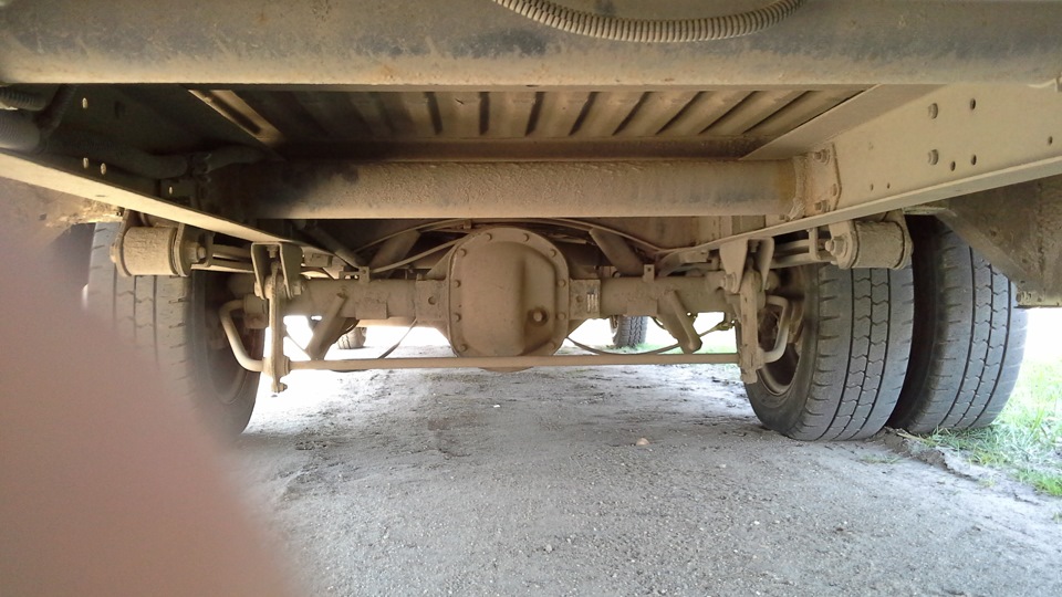

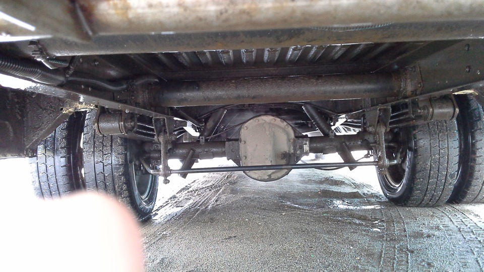

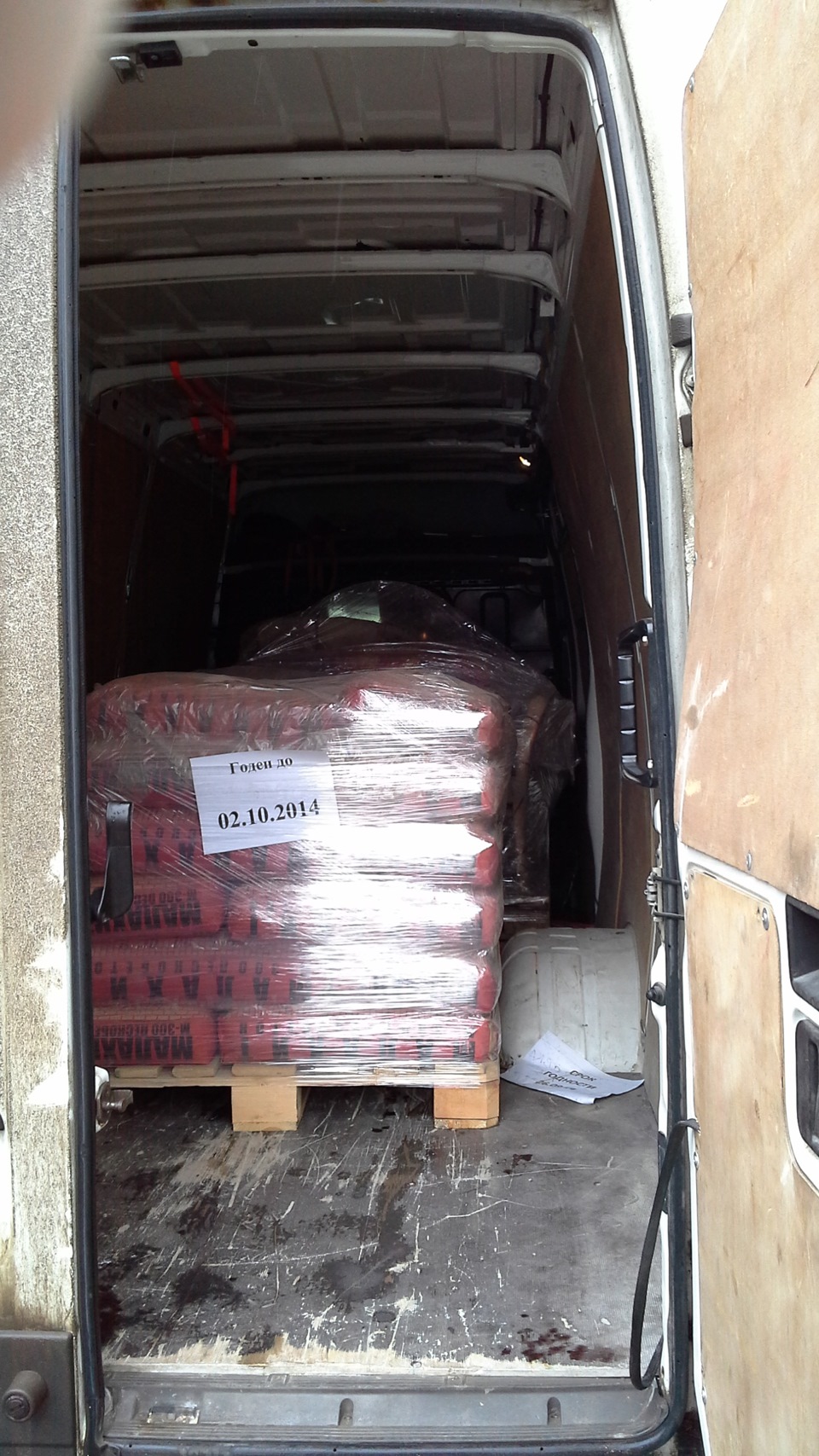

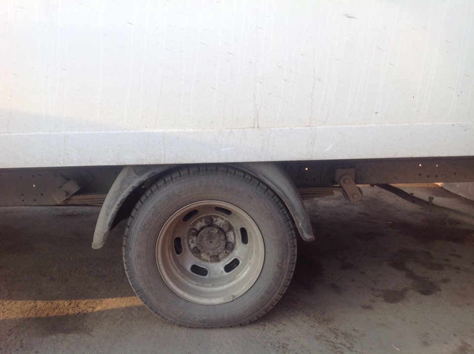

Сегодня опробовал грузоподъемность.
И очень порадовался.
А так было с 2,5 тоннами.ехал на раме.
www.drive2.ru/l/1636001/
Вывод таков, в перед ставлю мазовскую рессору и 4-4,5 можно брать свободно.
А вот ивека с такой же подвеской и 7 листовой рессорой и +2 листа как у меня 4800.

Здравствуйте! 3 лист ставили от 50 цельнометал какого года?Заранее Благодарен
От 2008
Спасибо!
Не за что.
А не Подскажешь от чего Можно Листов еще Накинуть а то Оригинал Дороговато) Заранее Благодарен
От газона, но это порно, лучше искать сломанные листы как у меня.
Так у меня пара лопнула листов вот думаю заменить а от газона 66 наверное
От любого.У меня всего три листа и гп 4,5 тонны легко.
От Любого и встают?
Тут главное ширина листа и все.
Понял померию спасибо огромное за помощь
Ширина нашего 60 см.газон чуть чуть пошире вроде.
А у тебя нормально Газоновские встали?
У меня не от газона у меня коренной от 50 цельнометал.
Просто знаю что от газона ставят но их много нужно.
Ааа понял да я думаю два листа заменить не полностью рессоры менять думаю 2 снять колотые и Газоновские заместо них поставить

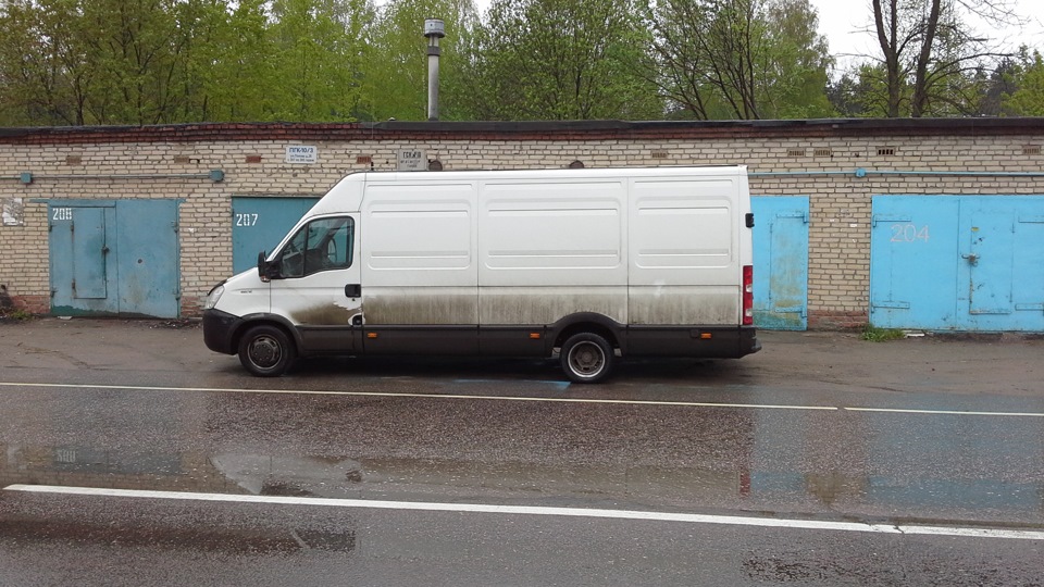

слышал историю. Парень перегружал длинную ивеку и у него "хвост отвис". Сложилась рама между концом рессоры и бампером.
Я на хвост стараюсь не ставить больше 600 кг.
А так что бы его сломать или погнуть надо нм хвост ставить по 2 тонны.

Да, по твоим фоткам если смотреть, у меня так же занижена с 2т
Так же до усиления или после.
До
а фотка около гаражей это не мытищи?
Они самые улица Попова если мне не изменяет память.
В 206 скидывал соломенную мебель.
ясно, я просто там раньше жил рядом на каргина а друга 236 гараж
Все ясненько.

Не 5 тон мне не надо.я работаю по небольшому городу пробег в день 50-70 км, а на дальняк не больше 2,5 тонн.
