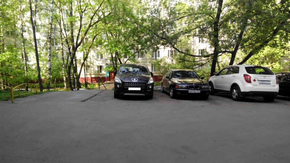

Что-то на фотографии они как будто совсем не светят.
Да вроде ничего так
