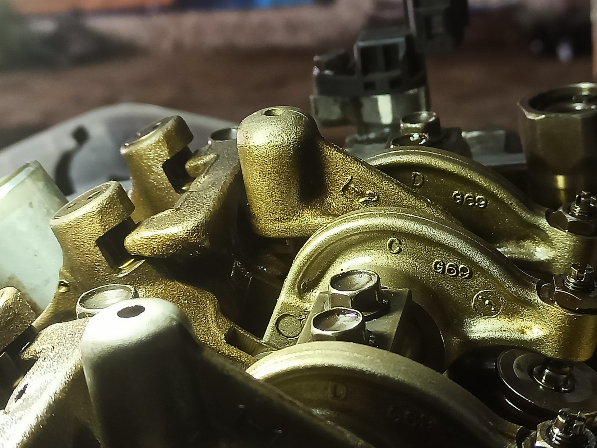

На мивеке 4г69 стоит 4 гидрокомпенсатора
stayer05
Раз уж упоминаются в статье мои рекомендации данные 4 года назад, напишу немного. По правильному. Регулировка делается на горячую в два этапа. Сначала метка на РВ на 12 часов. Делаем впуск 1 и 2 цилиндры и выпуск 1 и 3 цилиндры. Далее один оборот КВ, метка на РВ на 6 часов. Делаем впуск 3 и 4 цилиндры. И выпуск 2 и 4 цилиндры. Зазоры 0.20 впуск и 0.30 выпуск. На 4G69 нет гидрокомпенсаторов вообще.
То что я упоминал про ГБО или турбо или чарджер чтоб увеличить зазоры. Не совсем теперь верно. На холодную не правильно зазоры увеличивать. При увеличении теплонапряженности, зазоры уменьшатся. Причем они разные для разных цилиндров. Поэтому, регулировка только на горячую (0.20 и 0.30 соответственно). При этом зазоры будут правильными для конкретного мотора с его нагрузкой. Регулировать на холодную только для первичной сборки. Даже в мануале (стр 11В-22) указаны зазоры на холодную. Но ниже написано, что после сборки прогрева отрегулировать на горячую. С Уважением.
Сначала не хотел отвечать. Но ладно ты не знаешь мат.части, другие будут думать точно так же. Поэтому, повторюсь, в двигателе 4G69 нет гидрокомпенсаторов. Ни на клапанах, ни где либо еще. Та деталь на которую ты скинул фото, это не гидрокомпенсатор. Это просто подпружиненный цилиндр. Предназначен для того, чтобы постоянно прижимать рокер мивек к распредвалу. Гидрокомпенсатор, подразумевает подачу жидкости (масла). Для этого есть каналы и т.д. Вот фото этого цилиндра. Никаких каналов. Сверху вообще дыра. Есть и чертеж данной детали в разрезе.Это просто цилиндр с пружиной.
