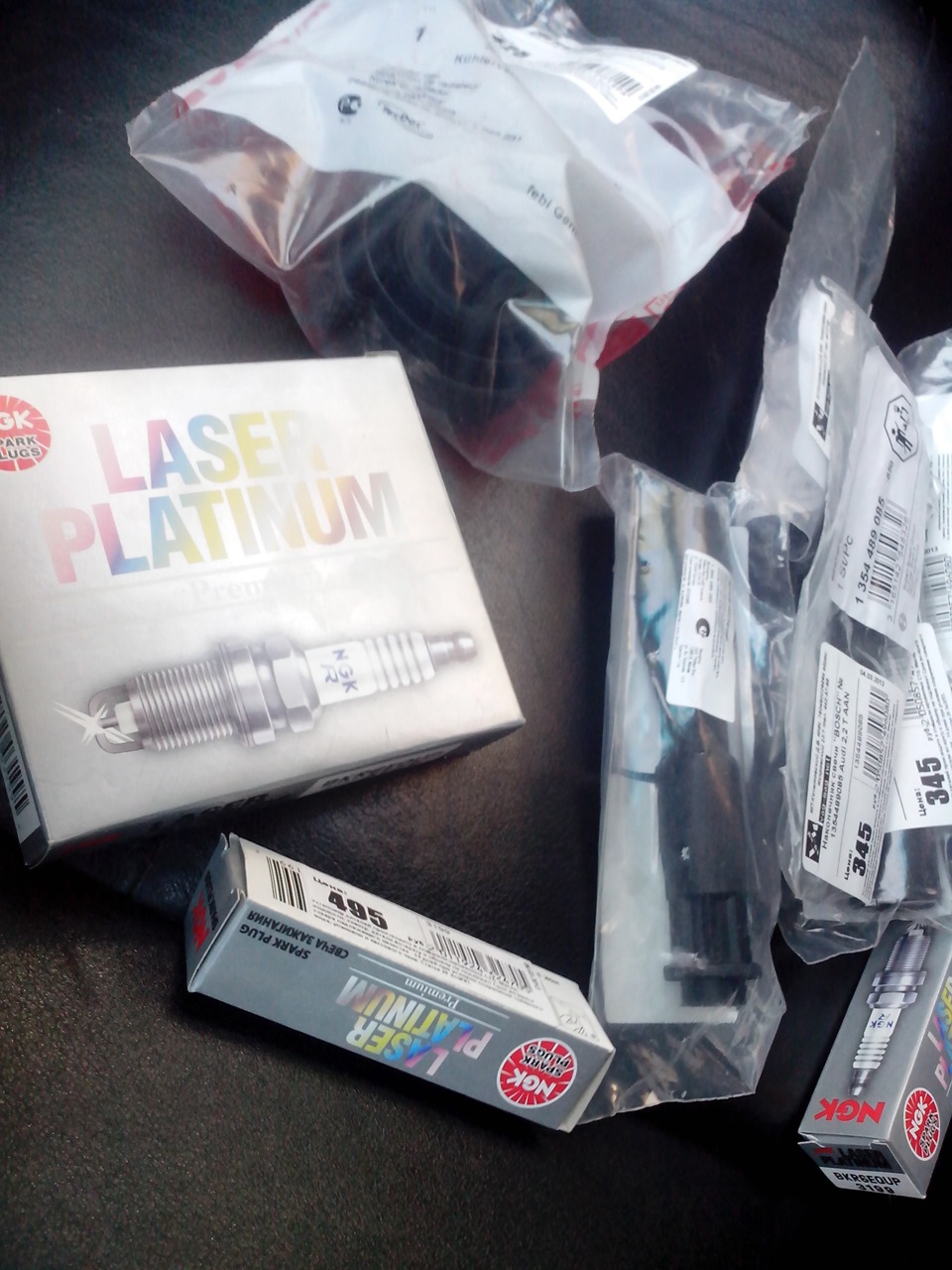

Прикупил свечи NGK platinum
Наконечники Bosh
И крышку расширительного бачка Febi

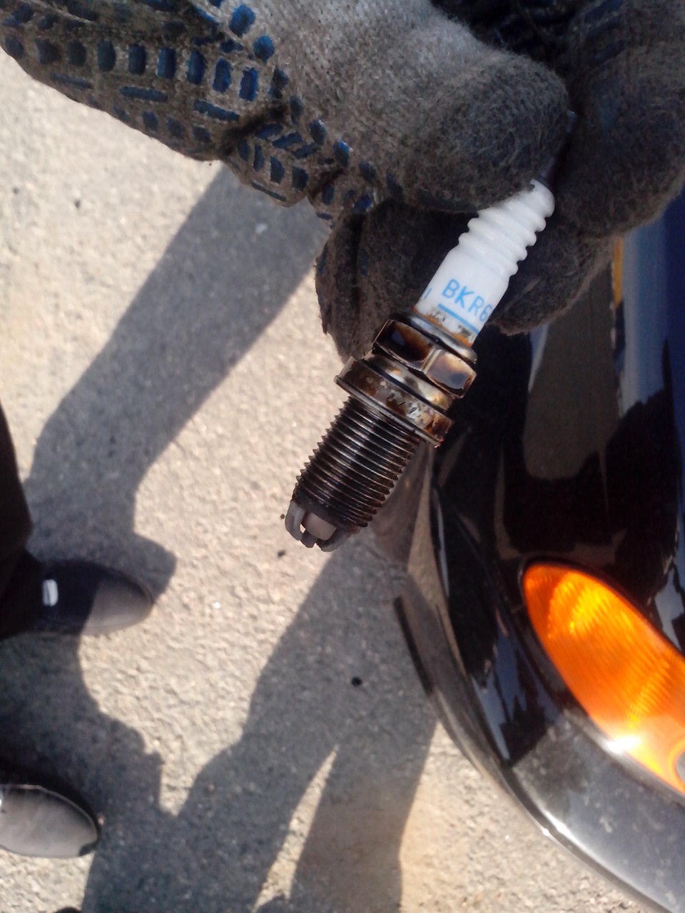

Заменил все не спеша с другом, так как появились пропуски в 6 цилиндре. При замене Увидел масло в 6 свечном колодце и понял что прокладка крышки ГБЦ протекает, отсюда и пропус видимо, так как масло диэлектрик. На днях придется менять…
