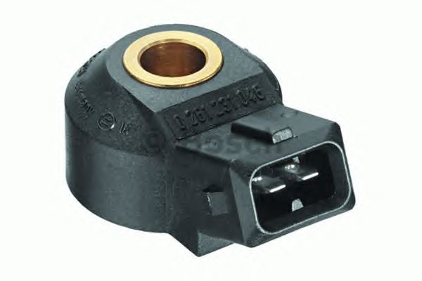

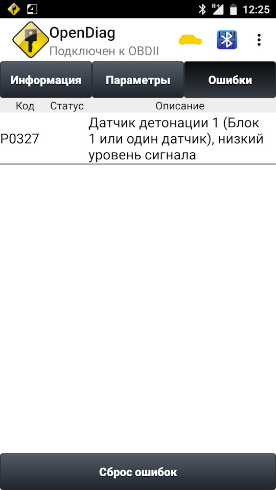

Заменил датчик детонации на Bosch, достала уже P0327. Начало ранее в БЖ.

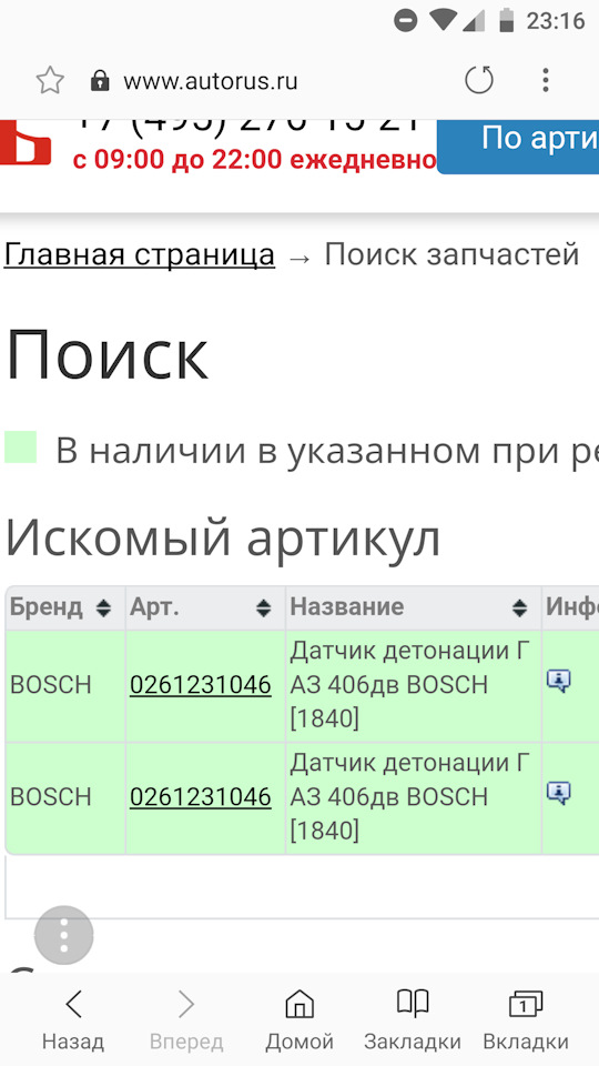

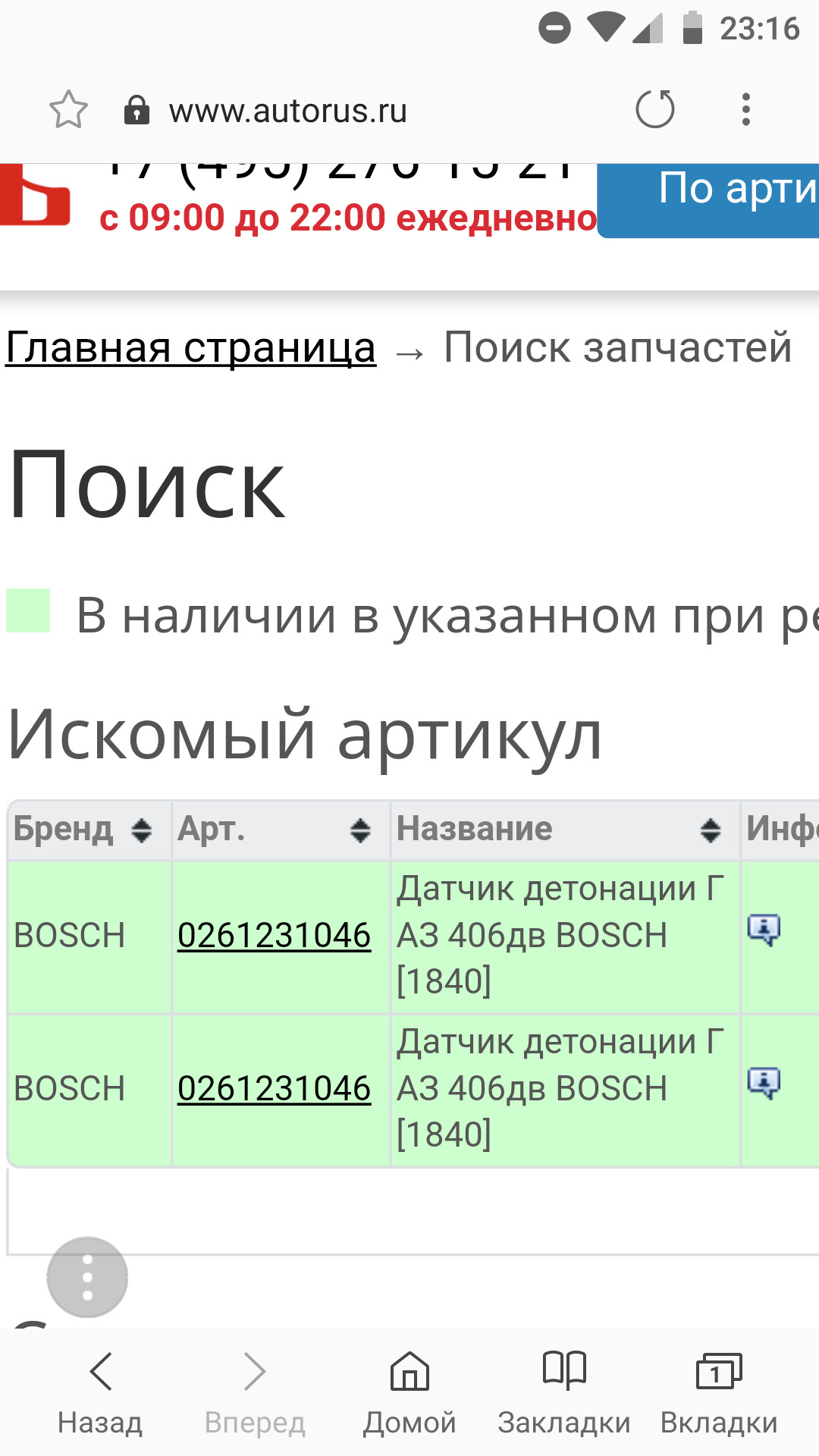

Если кому нужно номера:
Оригинальный отечественный датчик — 21120-3855020-03-0 (можно и без -03-0) цена 190 рублей;
Оригинальный датчик Bosch — 0 261 231 046 (можно без пробелов) цена 686 рублей.
Будьте бдительны — подделок навалом! Сегодня объехал кучу магазинов-еле нашел оригинал. Брал с собой мультиметр для проверки. А что делать — в России живем!
Как отличить подделку от оригинала — поиск рулит!
Да, чуть не забыл — этот датчик идет на многие автомобили отечественного и зарубежного производства, а номер у него одинаковый! Так вот — если спрашивать на иномарку, то он намного дороже, я брал для "Волга-Газель", оказался самым дешевым!
На Volvo вообще ломанули 1800?!

За неделю два раза ошибка эта обозначилась. Снял ДД почистил, болт без шайбы был, подставил гровер, закрутил. Неделю катаю — ошибки нет.

Аналогичная ошибка P0327 на БК.
Выписал в Exist за 370р Bosch 0 261 231 046… Не работает! Зажегся чек-энжин…
Датчик не звонится и не вырабатывает напругу при ударе… Надо распилить, посмотреть, что внутри… 370р конечно не деньги, но обидно… Не ожидал, что Exist привезет подделку…
Проверил старый датчик, а он рабочий… Сопротивление 5.2 Мом, и напряжение до 0.5в вырабатывает…
