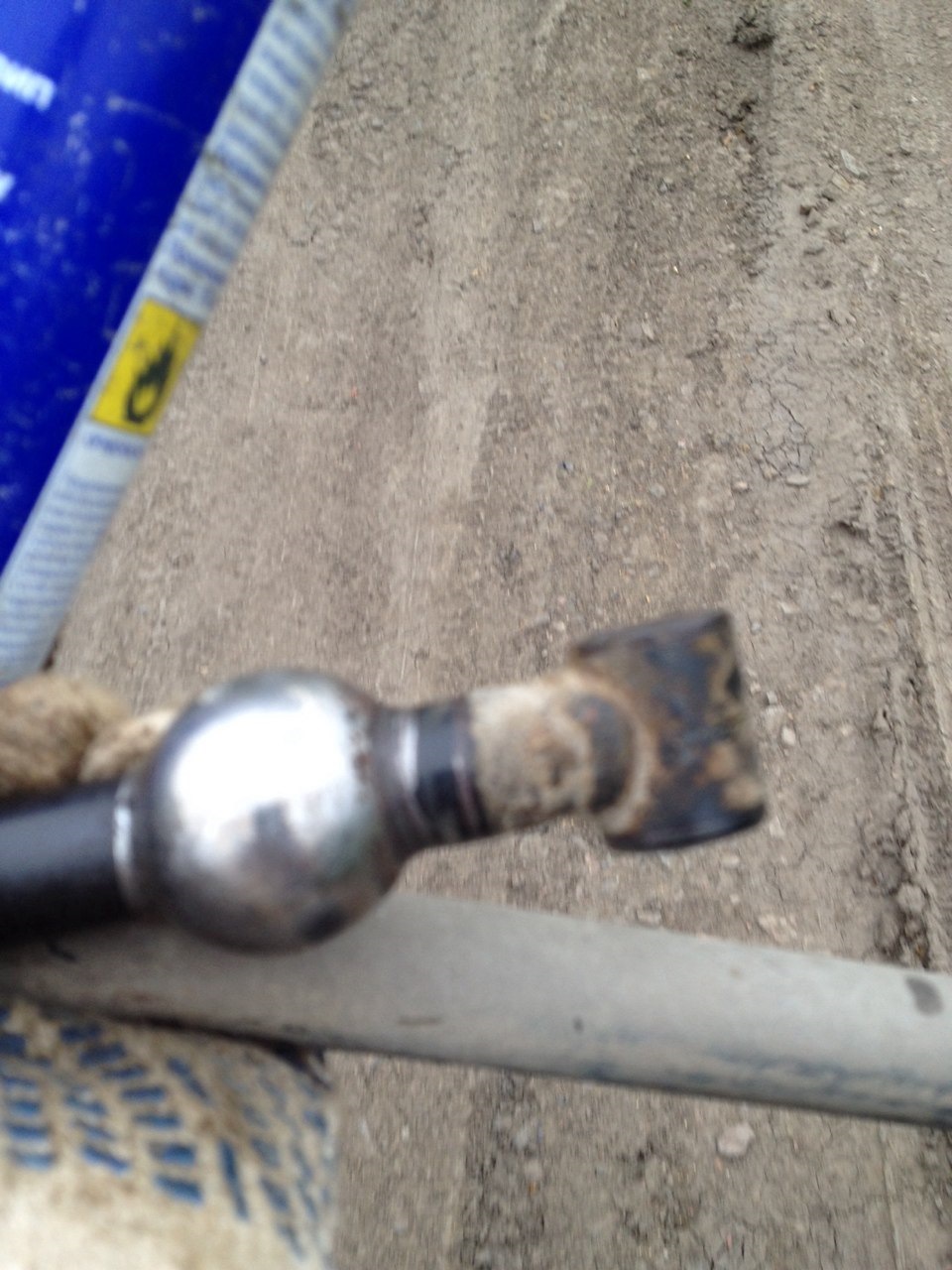

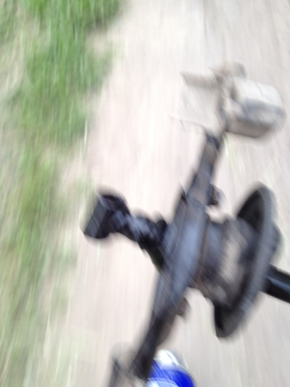

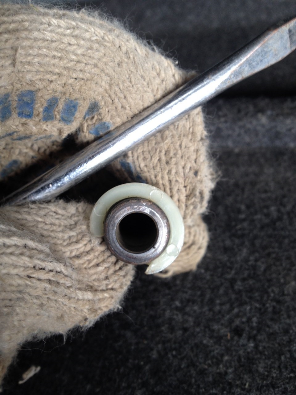

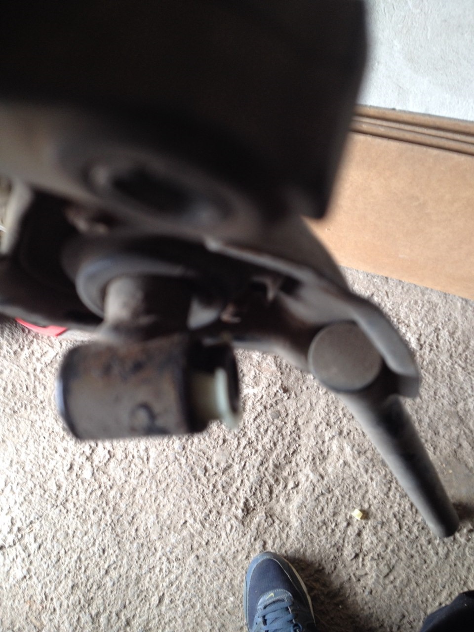

Итак после того как Витя подсказал мне как сделать бомж вариант кулисы я принялся делать) и убрал люфт кулисы при помощи обычных втулок от 9. Теперь переключает четко и маленький ход, а еще стала нормально включаться задняя)
а как повлияли втулки на короткий ход? вот что интересно))))) там просто она себя вести стала как положено, а не как картошко-мешалка для пюре))) ставь сам рычаг короткоходный и вообще обрадуешься)
Комментарии 3
самая первая фотка, там удлиненная кулиса если присмотреться
Ок)
