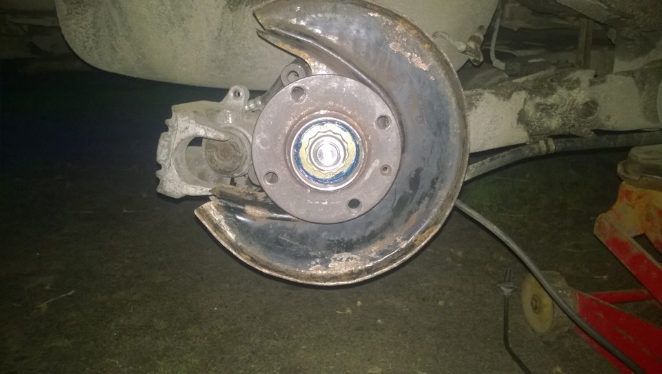

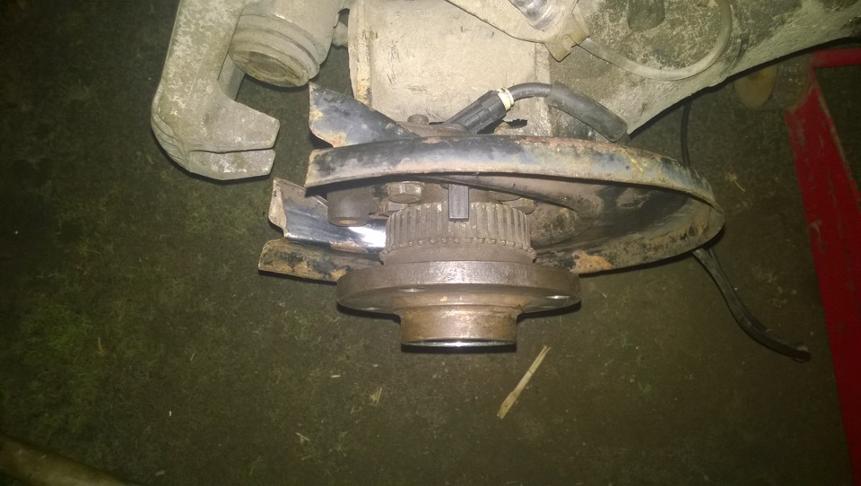

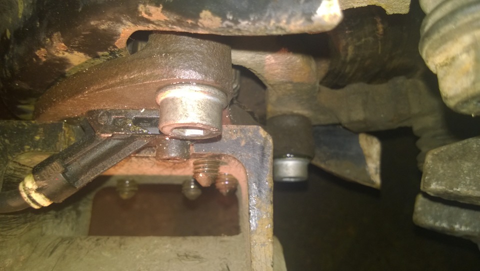

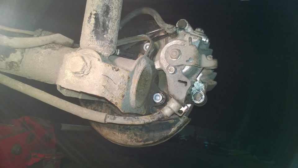

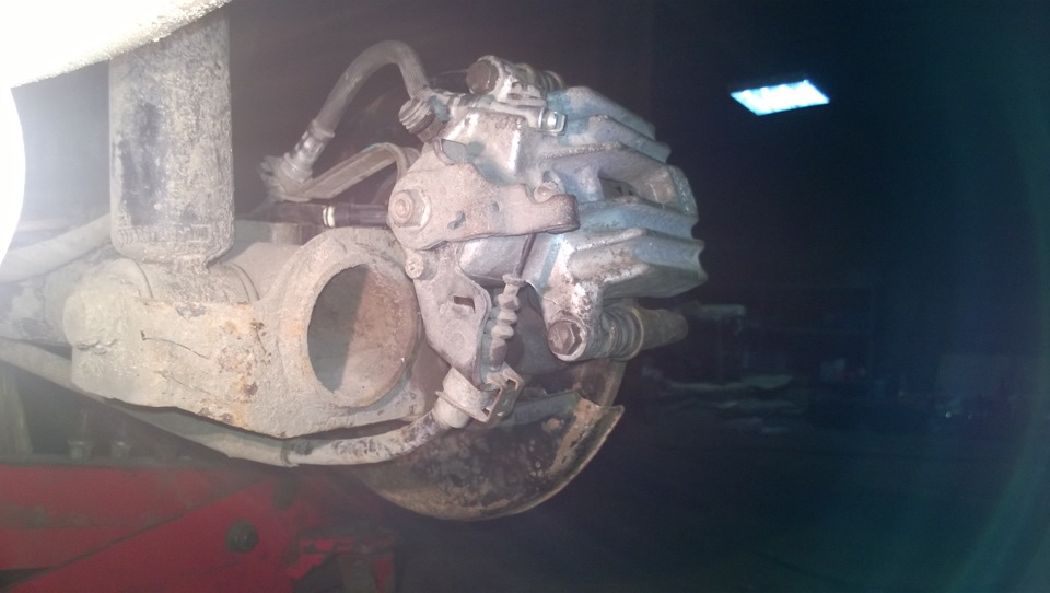

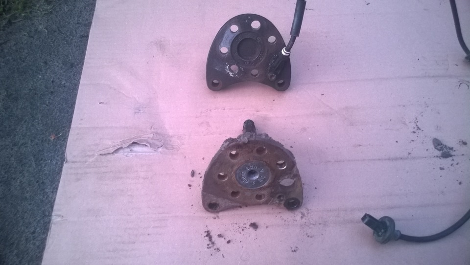

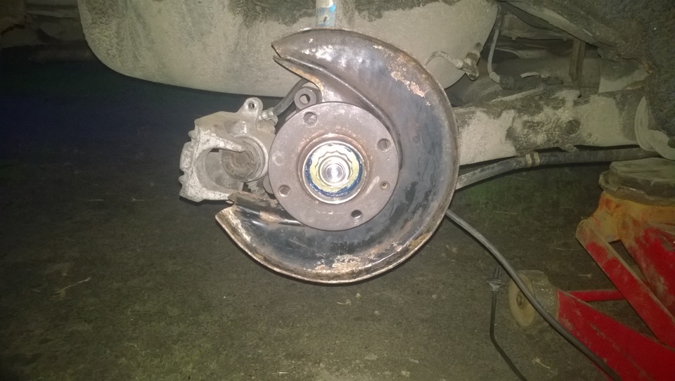

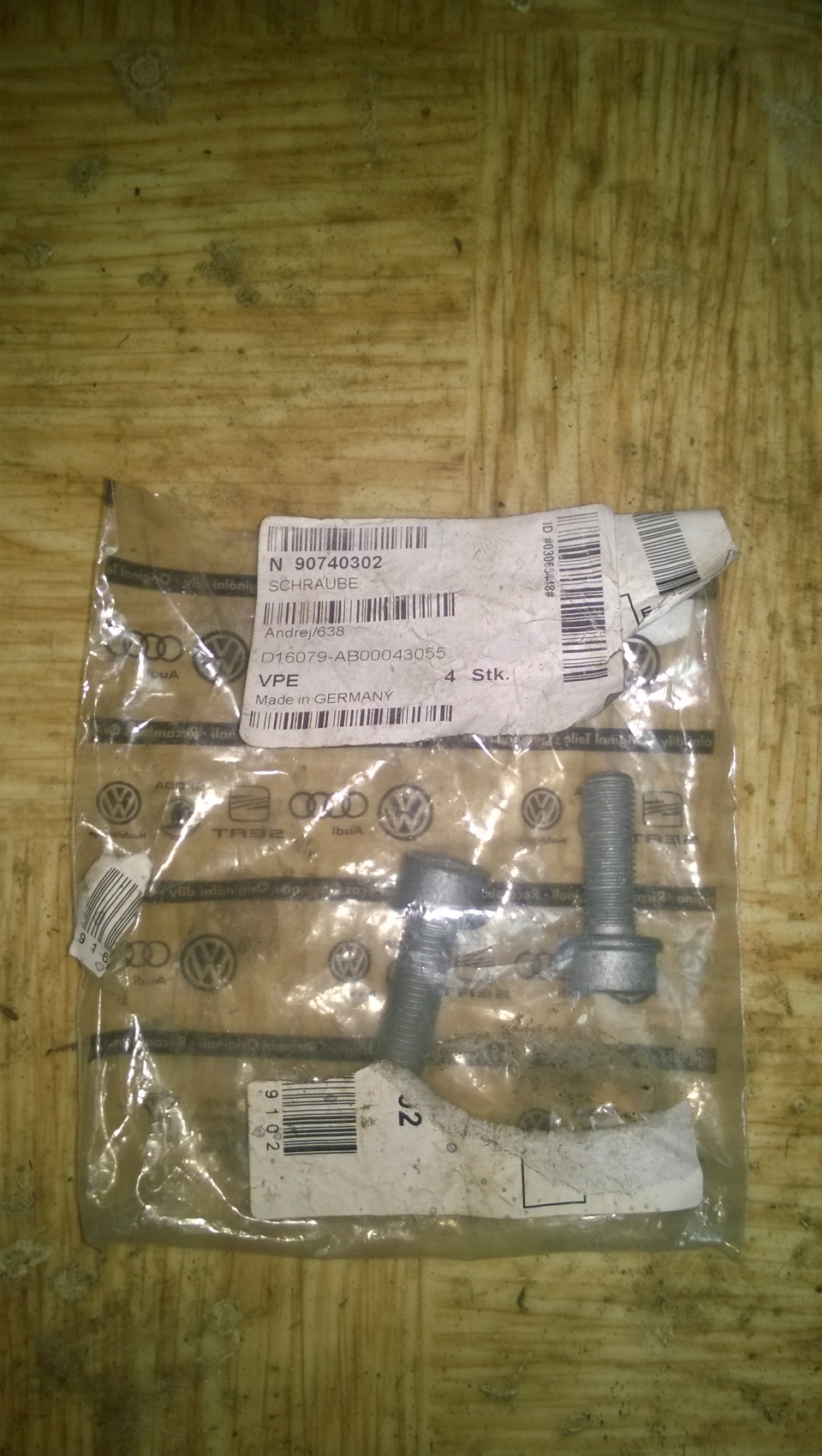

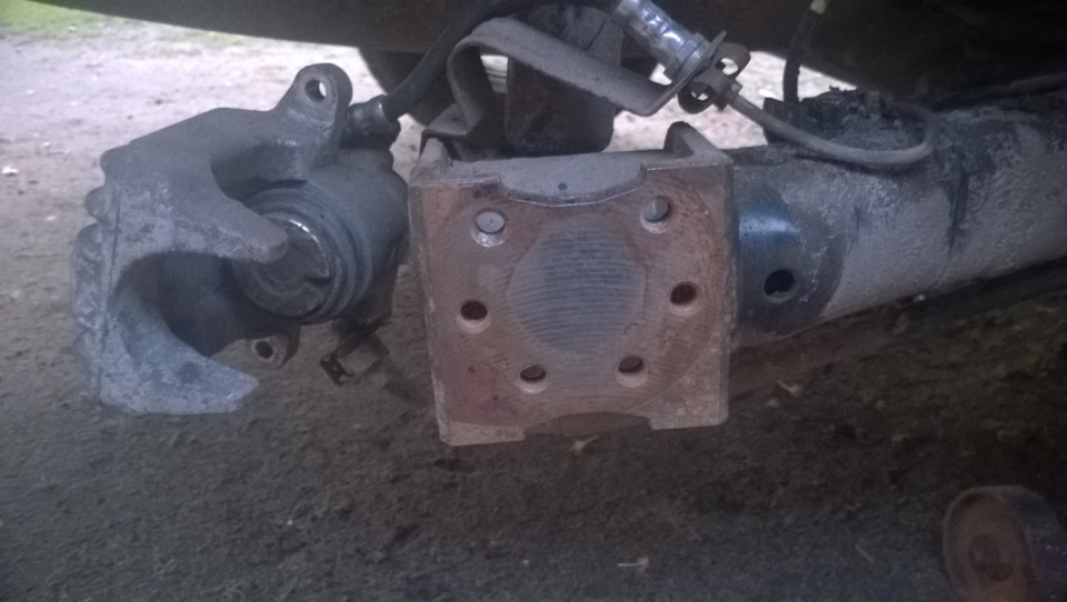

Все что нужно при установке: цапфы от Поло VAG 6N0501117, 6N0501118 эти цапфы подходят без каких либо переделок за исключением того что в Пассате крепление цапфы к балке идет на 6 болтов а в Поло на 4 но с этим никаких проблем я просто досверлил два недостающих отверстия, защитные щиты VAG 6N0615611,6N0615612 можно оставить старые я свои снял буду востонавливать, датчики ABS VAG 6N0927807A, ATE 10.0741-1108.3 нужны от Поло потомушто Пассатовские короче, ступица 4x100 VAG 6X0501611A, болты крепления скобы N 907 403 02 старые короче на 1см неподойдут, скоба старая от пассат, диск тормозной можно от Поло а уменя были передние б/у от Гольф 2 TRW DF1518 встали как родные.Все дитали кроме болтов скобы использовались б/у оригинал, все детали подошли без каких либо проблем и работают отлично.

Ступица от пассата или поло, размеры подшипника какие?
Подшипник идёт вместе со ступицей всборе. Это, как я понял, норма, и такая система вроде даже на свежих гольфах, поло седанах и прочих используется, только разболтовка другая

У поло/лупо цапфа на 4 болта, а у пассата б4 6-7 вроде. Выдержит ли половская цапфа? Или сверлить еще дырки надо?
Собераюсь 256ые ставить
Я досверливал два дополнительных отверстия

Вопрос у тебя стоят суппорта от гольфа, а пассатовский оставить подойдёт?
Да всё подойдёт.
Это сзади получается у тебя стоят 239 мм. диски? И всё нормально влезло?
Да ты все правильно понял 239 мм. И встали они без каких либо переделок.
