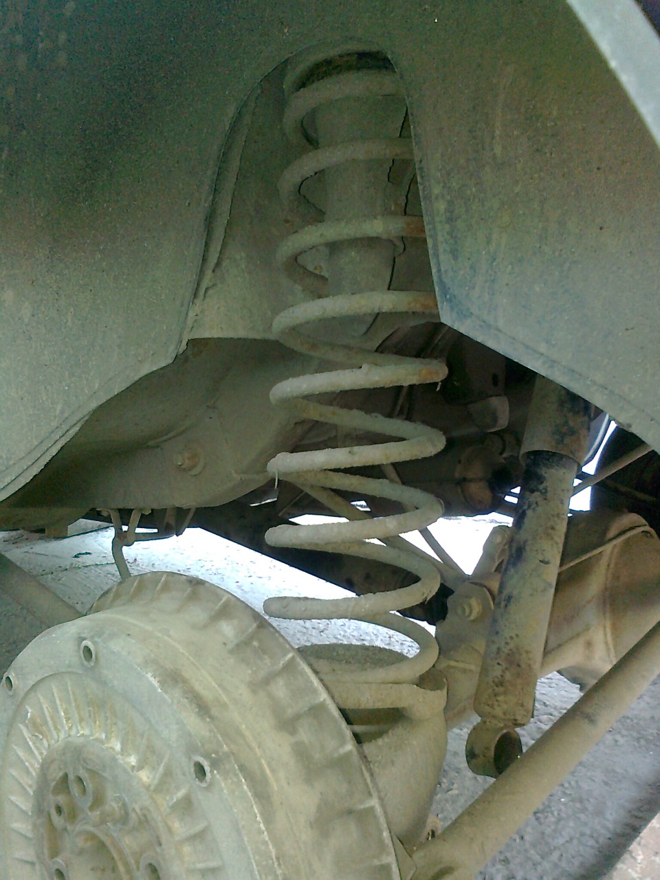

Всем привет, решил пару дней назад заменить задние пружины, так как был какойто непонятный скрип и жопень сильно садилась когда в машину садились кроме водителя ещё 2-3 человека.
Сам процесс как понимаете совсем простой. Снимаем аморты (достаточно только снизу) и поднимаем машину, надавливаем маленько на мост и пружина высвобождается.
Устанавливал пружины с ВАЗ 2104, по характеристикам у них жосткость на 34кг больше, так что всё норм. Заменил также и упорные резинки под пружины и втулки амортизаторов (были ушатаны полностью). Новые пружины вставлял со съёмниками так как они маленько жосче, сжимал на пару сантиметров. Работа заняла минут 40-50.
Смотрим фото и критикуем.
Запчасти на фото: 21230291271200, 21210291271200
