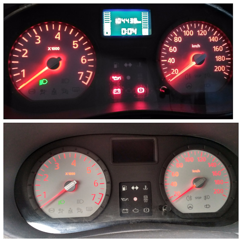

Тут описано как снимать стрелки с приборки и разбирать ее а потом калибровать стрелки
1. Для начала надо определить версию вашей прошивки приборки!
нажимаем и держим кнопку суточного пробега, затем включаем зажигание. Через 3-7 сек. на дисплее высветится версия прошивки). У меня высветилось 7101. По информации взятой из инета это означает, что прошивка с не активированным БК. Если бы появилось 7102 было бы все намного проще

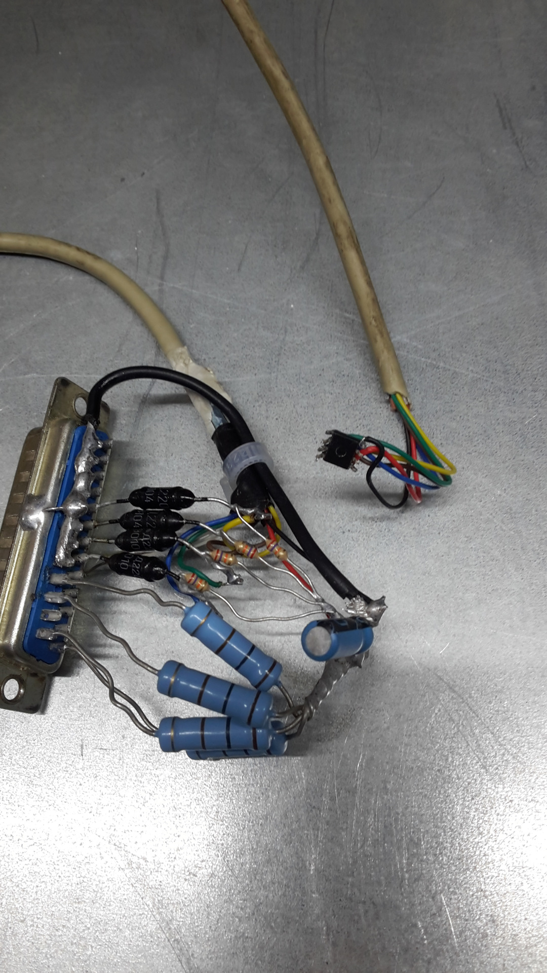

2. Теперь надо сходить в радио магазин и купить детали!
1. 4 резистора 51…100 Ом любой мощности
2. 4 резистора 18…30 кОм любой мощности
3. Конденсатор 47 мкф 10В (можно и на 16в если на 10 не будет)
4. Любые диоды, я использовал IN4007
5. LTP порт от старых принтеров большой на 25 контактов
так же рекомендую для тестирования программатора купить
1. Микросхема 93C56 любой макрки (у меня такая в городе была AT93C56A-10PU-2.7, 2K, 1.0MHz, 2.7V, ATMEL — стоит 14 рублей)
2. тонки проводки для подключения к микросхеме
Общая стоимость около 100р всех комплектов выше

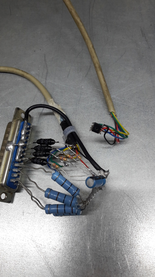

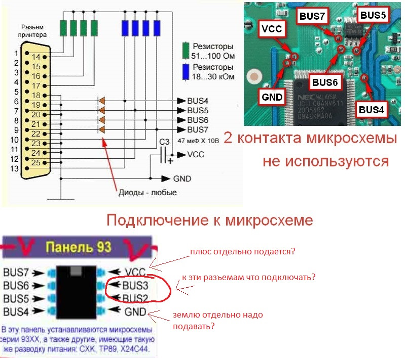

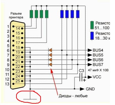

3. Далее берем схему и паяем программатор! Собираем внимательно там легко можно перепутать провода!
У меня получился вот такой
На этой схеме я уже подцепился к микросхеме на плате чтобы ее перепрошить, Вы сначала должны подцепить так к ножкам купленной микросхемы и проверить правильно ли Вы собрали программатор или нет. Если конечно Вы мего гуру, то сразу напрямую к чипу подцепляйтесь по схеме выше

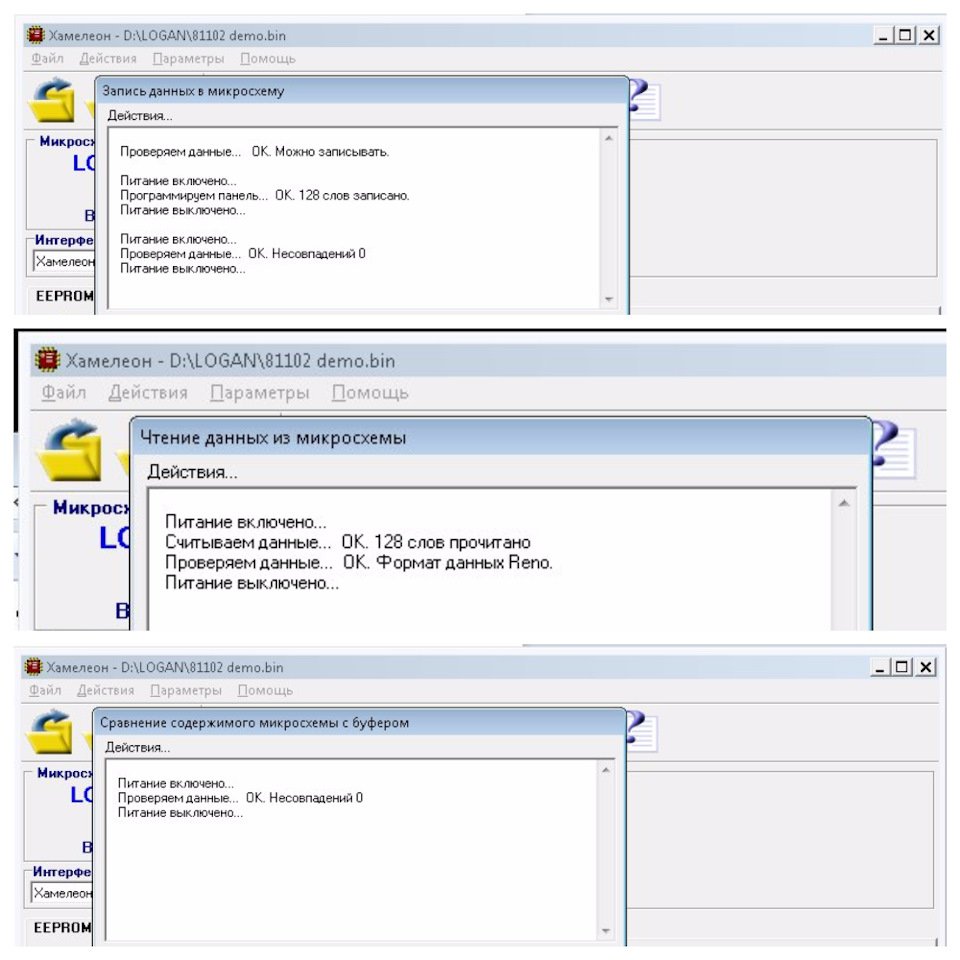

4. Как только подцепились качаем программу Хамелеон
Вот анимированная картинка как работать с программатором
Программатор предназначен для работы до версии Windows XP! На Windows 7 и 8 не работает!
(есть конечно хитрость в Windows 7, как это сделал я нажимаем правой кнопкой на ярлык запуска хамелеона и жмем свойства, далее во вкладке совместимость стамвим галочку запускать в совместимости с… и выбираем там Windows XP (пакет обновления 3 ) и снизу галочку запускать от прав администора)
если нажать вверху первую вкладку и выбрать каталог прошивок можно выбрать дефолтные, например 7002 и попробуйте ее записать в чип (если вы работаете с тестовым чипом) если все ок, то можно шить чип на готовой плате! Если ошибка 0 возникает, то еще раз проверяем монтаж программатора!

5. В общем как все сделали переходим к следующему этапу, программирование микросхемы на Вашей плате !
Подключаемся к микросхеме как в первом фото выше, у меня один контакт правда отличался от той картинки, вот как у меня
расписывать на фото не стал где какой контакт, так как есть в первом фото аналогичное фото

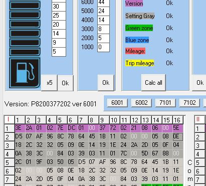

качаем программу LFE 2.6 (Автор с форума forum.logan.ru ее делал)
Открываем в ней свою сохраненную прошивку и наглядно редактируем ) (Спасибо автору за нее)
Внимание!
В общем если у Вас прошивка 7101 то ставим 7102! Если 6001 то ставим 6002, если 81101 то ставим 81102! ТОЛЬКО так, не свою прошивку не рекомендую ставить, уже много сообщений на форумах, что это бесполезно.
Так же я там сделал чтобы каждое деление в баке было по 5 литров.
После редактирования нажимаем кнопку SWAP! Так все значения поменяются, но ничего страшного. Сохраняем измененную прошивку в программе куда нибудь.
Открываем хамелеоном измененную прошивку и прошиваем чип.
Обязательно сохраните дамп старой прошивки! Вдруг чего не так пойдет, чтобы вы всегда могли вернуть старую.

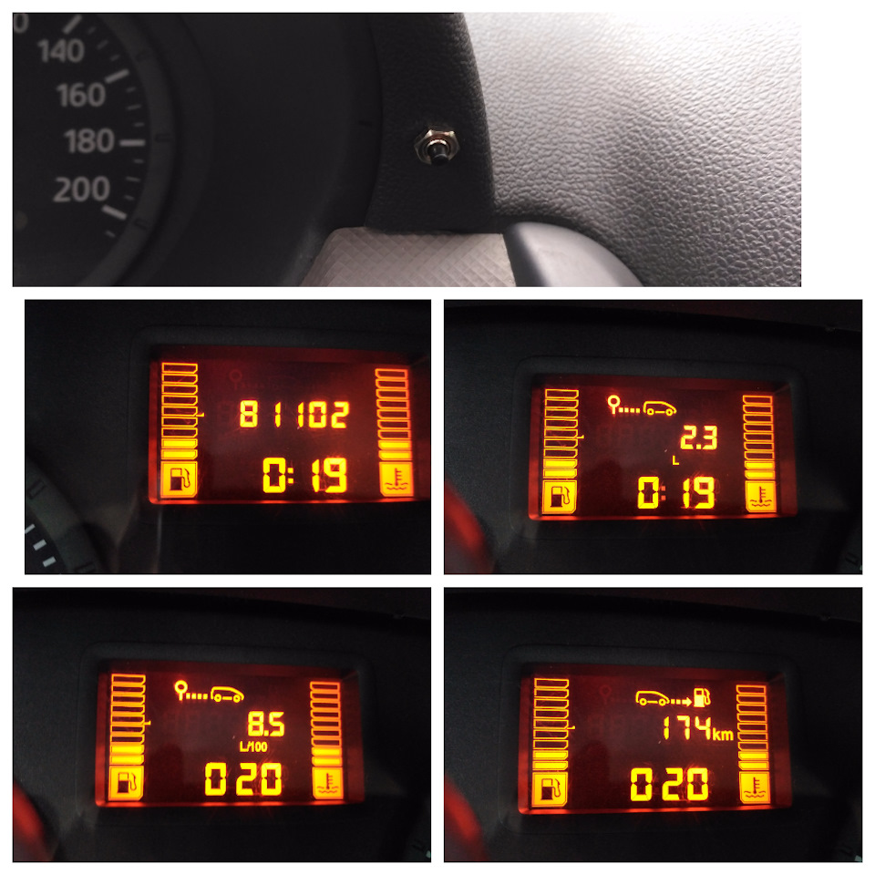

Готово! У Вас активирован Бортовой компьютер! (некоторые за это просят 3000р )

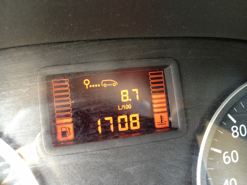

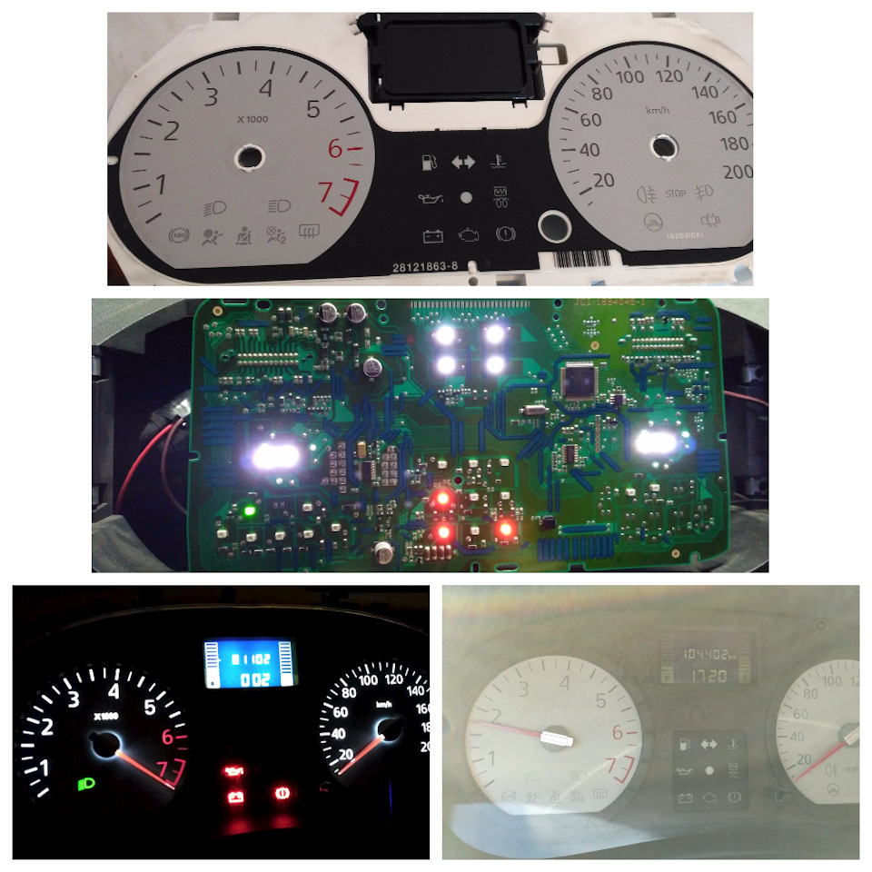

Готово! У Вас активированный и рабочий Бортовой компьютер!
Кстати насчет кнопки, тот провод на контакте № 23 на черном разъеме можно подключить по бюджетному варианту как это делают некоторые
Но я так не делал, я позже переделаю свой переключатель подрулевой.

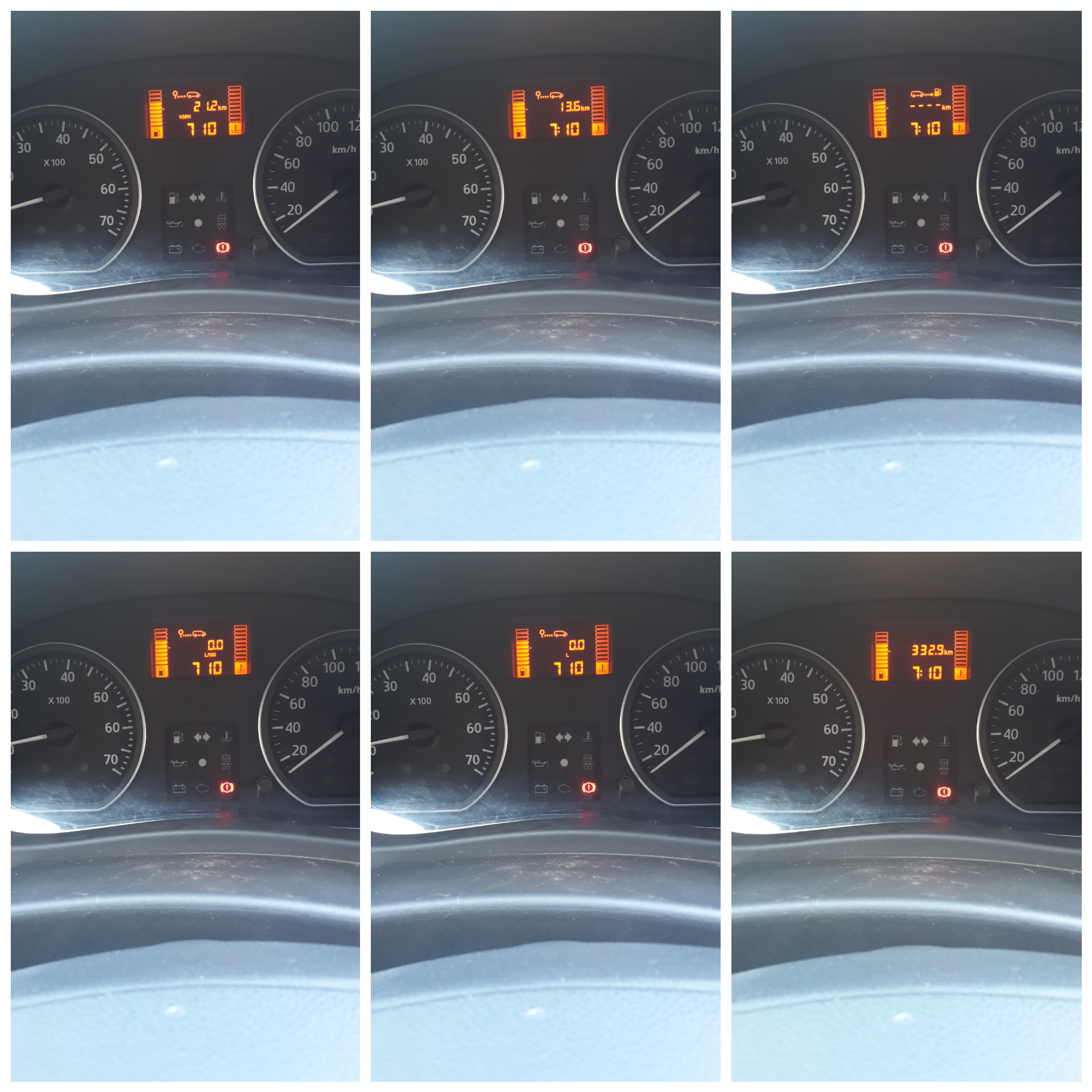

Вот немного фоток активированного БК, у меня кстати была прошивка 7101, теперь 7102. Так же можно активировать БК на дастерах и на всех версиях логана!
Расход на сотню под 20л )) эт то что я на проехал маленько, еще комп не настролся. Потом упал до 10 литров, посмотрим как покажет себя дальше.

Разобрался с картинкой "индикация показаний БК Sandero/Logan: № 3 — суммарный расход топлива после обнуления БК, а не расход за поездку. Тогда средний расход топлива (после обнуления БК) считается правильно: 43, 4 л. : 372,3 км. х 100 = 11,6 л/км.
Поначалу расход проверил, разделив расход за поездку (как указано у вас) на пробег за поездку. Отсюда и цифра получилась неправильная.

В момент фото я только подключил бк. Надо немного поездить, чтобы данные корректно отображались

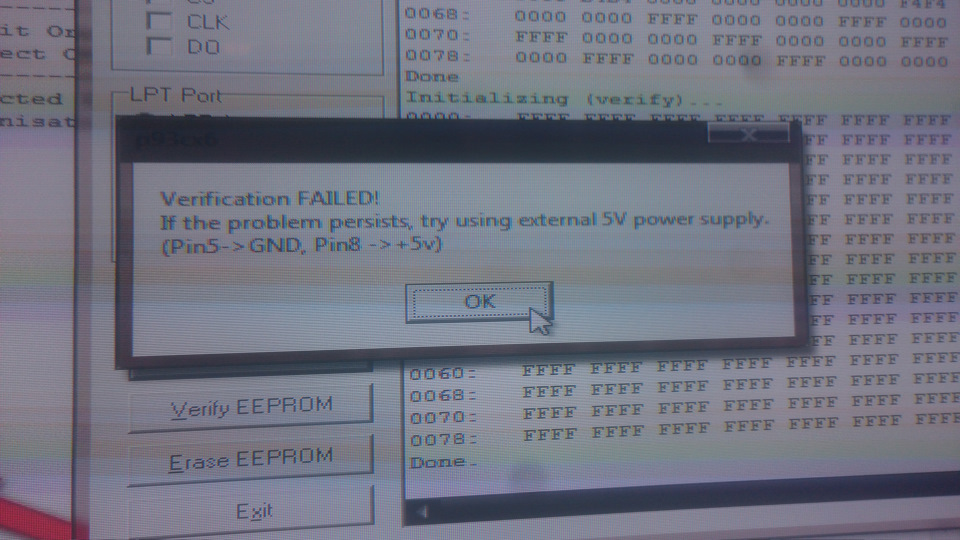

Пришел программатор CH341A с али. Прошил свою панели из 80101 на 80102 и все равно нет показаний о расходе.
Где еще что искать ?

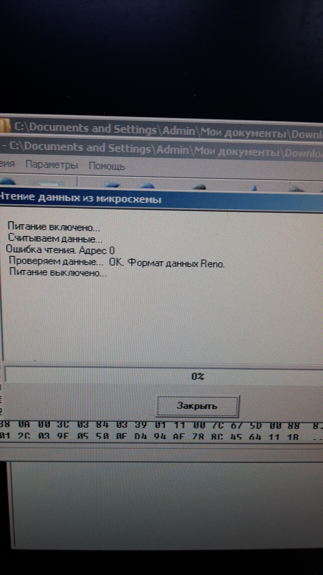

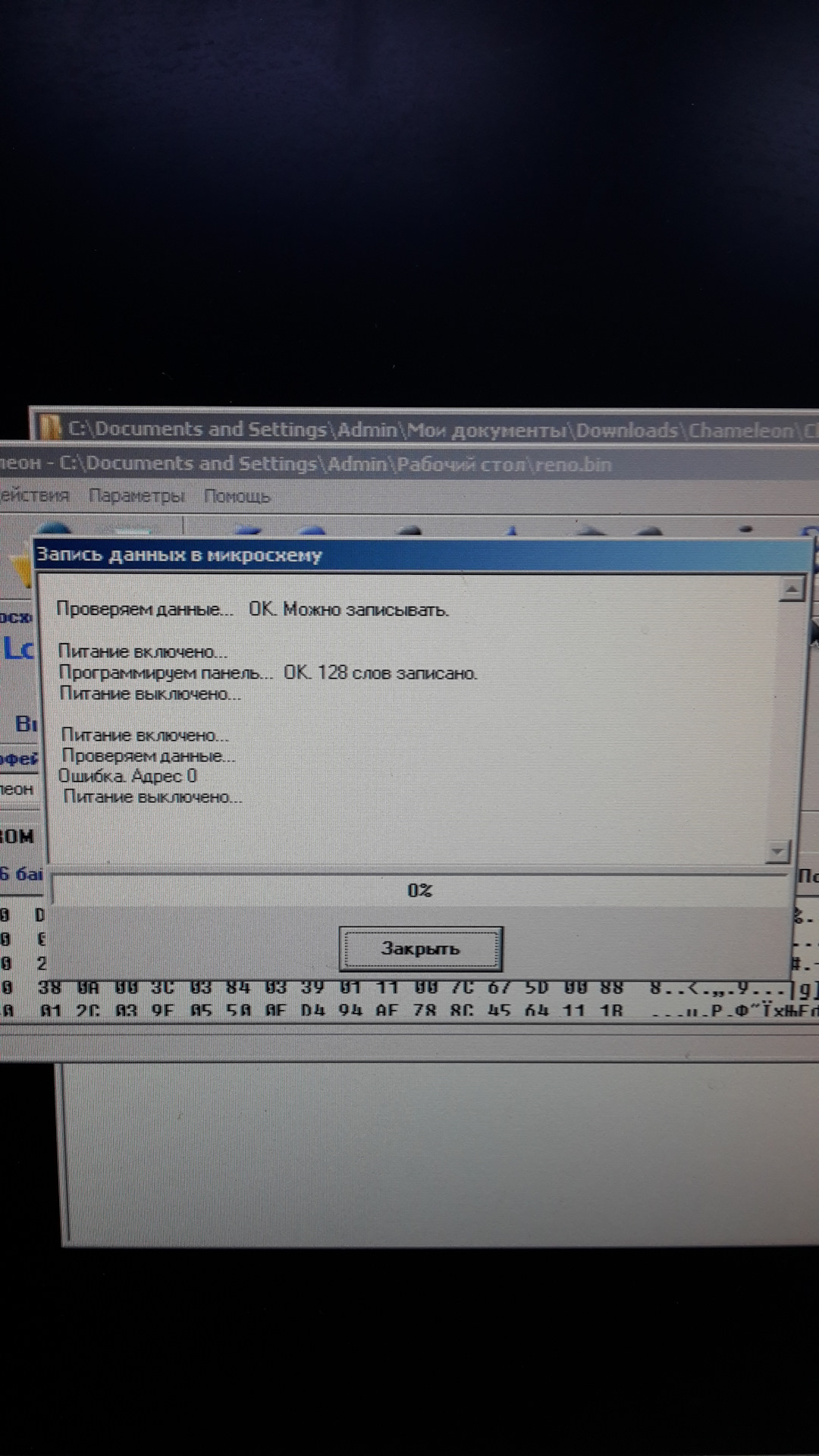

Купил микросхему для программатора. Хочу убедиться правильно ли все делается… Если все норм, буду прошивать на авто
Так чтение даных . без ошибок ?
Записал данные на микросхему. Запись без ошибок прошла ?

Добрый день, собрал программатор по вашей схеме проверил на тестовой прошивке все работает. Но у меня осталось пару вопросов.После того как в программе Хамелеон сделаешь дамп своей старой прошивке. Открываем программу LFE 2.6 и в ней уже выбираем прошивку 81102 редактируем ее, после чего нажимаем кнопку лоад, чтоб сохранился свой пробег и загружаем свою прошивку из программы Хамелеон нажимаем кнопку SWAP и сохраняем ее.
Добрый день, если я что то не до понимаю или в чем то не уверен, я лучше переспрошу, чтоб не убить микро схему, а сайт для этого и создан чтоб подсказать или разъяснить людям, не у всех же образование программиста, или радиотехническое.
На тестовой схеме BUS 2 BUS 3 эти контакты остаются свободными? плюс с землей надо подать на тестовую схему?
А вы сами почему не читаете, что я написал? Даже вот на этой картинке есть ответ для Вас!
И я хочу с начало попробовать собрать все на тестовой микросхеме.С 6-7-8-9 разъема программатора подключается BUS 4-5-6-7.А BUS 2-3 куда подключать? и на тестовую микросхему нужно отдельно подавать плюс и землю?
Если по моей схеме, то никакие дополнительные земли и плюсы подключать не надо. Просто подключите микруху к программатору и все

подскажите, я правильно понимаю все резисторы и диоды соединяются в месте и на них подается плюс 5в,
Здравствуйте! Собрал программатор, подцепил к тестовой микросхеме…Не с первого раза, но запустилось на Win 7 в режиме совместимости с XP. Изначально выдавало ошибку с нулём. Подцепил питание 5 вольт и запустилось.
Сгенерировал тестовую прошивку 81102, сохранил в файл и попробовал прошить, считать и верифицировать её с микросхемы. Программатор работает? Спрашиваю, чтобы точно не убить оригинальную микросхему на приборке)
Здравствуйте. Да, все верно. Записывайте.
Сколько я случаев знаю, еще никто не смог спалить микросхему даже при неправильном подключении
Прошил микросхему до 81102 со второго раза, выпаяв с платы феном и подпаявшись к программатору напрямую (на приборке прошиваться ни в какую не хотела)). Осталось установить кнопку и протянуть провода. Вот только в моторном отсеке в колодке на месте нужного контакта — пусто)

Осталось подсветку приборки поменять ;-)
Уже ;)
Сделал копию пленки с панельки Сандеро знакомого) Перекрасил стрелки. Теперь как-то понаряднее выглядит)
Правда с этой белой пленкой напрашивается красная подсветка, как у меня в 9-м Лансере. Днем белое на белом сливается и цифр толком не видно. Так что 4 светодиода снова под замену)
Классно! Посмотрите как я стрелки делал ) может пригодится
Вы имеете в виду сделать подсветку на сами стрелки? Мне кажется, что и так вполне всё видно)
Сделал красную подсветку. И днём видно хорошо, и в тёмное время свет не бьет в глаза. Так и оставлю)
как я подсвечивал саму стрелку.
Когда шкала светится белым, а стрелка красным смотрится вообще шикарно

Активировал два Логана и один Сандеро разных комплектаций и годов выпуска у знакомых. У каждого контакт в колодке оказался разный. Проще прозвонить мультиметром. Взять длинный провод, и используя его как удлинитель для щупа, вставить один конец в нужный контакт на колодке, идущей в приборку. А вторым щупом мультиметра искать нужный контакт в разъёме со стороны двигателя.
Мультиметр включаем в режим прозвонки.
Зачёт! Провода под капот можно не сильно устраивая тянуть — в жгуте штатной проводки должны быть три неиспользуемых провода серого цвета, в салоне выходят из жгута панели предохранителей, а под капотом в блоке реле. Если, конечно, установщики сигналам их ещё не использовали

А почему не подключил на кнопку на приборке?
Я позже подключил на переключатель
подскажи, для чего резисторы и диоды в схеме ? Видел у nikolay-boroda запись в БЖ…там только один кондер в цепи?..
Резисторы ограничивают напряжение. Диоды пропускают ток только в одну сторону, чтобы в случае чего он не пошел обратно и не сжег порт на компе

Подскажите пожалуйста, в схеме есть провод Земля, куда его надо подключать?
просто нужно по схеме соединить контакты на LTP порту и проводом от туда согласно схеме на плате где микросхема припаять

Нифига не работает программатор ((( уже три раза всё перепаивал, а на компьютере ни ответа ни привета, выдаёт ошибку
Питание включено…
Считываем данные…
Ошибка чтения. Адрес 0
Проверяем данные… Ошибка, код 3.
Питание выключено…

У меня тоже самое…пишет в конце что нет питания… Хз что делать.
Питание включено…
Считываем данные…
Питание выключено…
