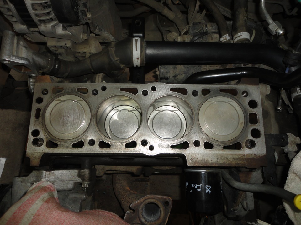

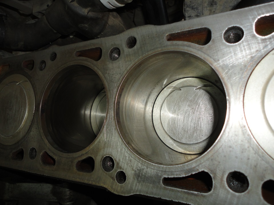

Ну что, я уже как два дня в строю, все позади, работа была очень кропотливая, но она того стоила, да и как говорится, что не делается, все к лучшему.

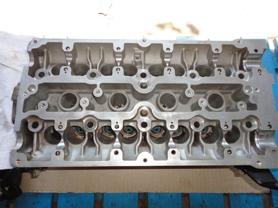

Самое нудное и утомительное было, это мытье головки ГБЦ, особенно впуска и выпуска, так как простой химией не брало, только с помощью амвейевской химией удалось очистить.
Подведу итоги проделанной работы:
1. Замена всех прокладок, сальников, мск, новый комплект болтов ГБЦ Victor Reinz
2. Притирка клапанов.
3. Новый комплект ГРМ, старый прошел более 30 тыс, но раз туда полез, то поставил все новое.
4. Новые свечи NGK
5. Ну и само собой новое масло ZIC XQ 5w40
Особенный респект немцам за головки торекс, в печенках они уже сидят(((

скажи, после этой работы есть какой эффект кроме того что не течет антифриз? может тише начала работать? и гидрики не менял? спасибо)
Гидрики не менял, эффек один самый большой, это гбц чистая, теперь масло так быстро не темнеет как раньше, то что гбц была засрана конкретно.

А что — за жидкость такая амвеевская?
Химия для очистки плит от нагара)
теперь то как с завода
