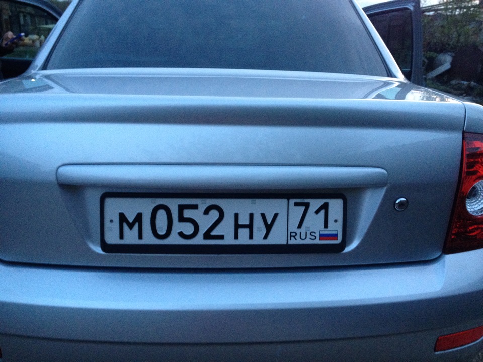

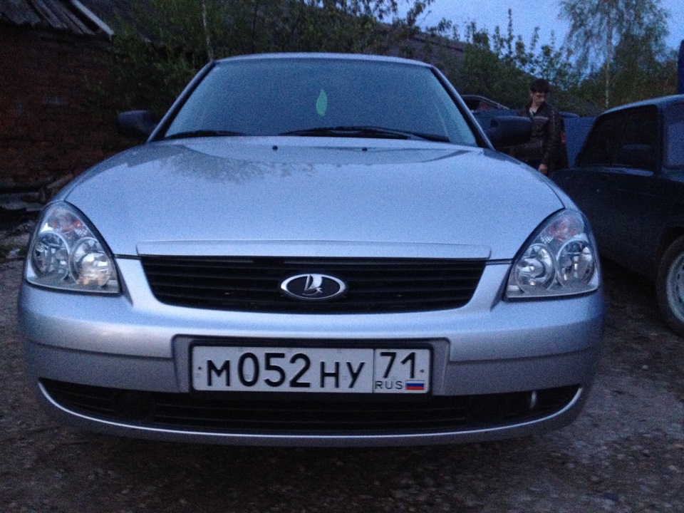

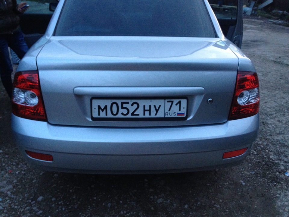

Накладки на багажнике и на капоте хромовые были покрашены в серебристый цвет. Фото самого процесса, к сожалению, нет.
Но тут особо ничего сложного:
— сначала берем и отдираем хром, можно канцелярским ножом, им удобнее — он гнется. Делать это нужно аккуратно чтоб не расковырять саму накладку, т.к. хром отдирать долго и тяжело;
— шкурим это дело;
— теперь все легче, грунтовка пара слоев, ждем, краска пару слоев, ждем, пару слоев лака, ждем.

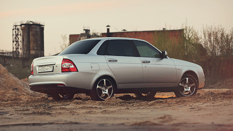

Накладки готовы! Вот они на месте:
