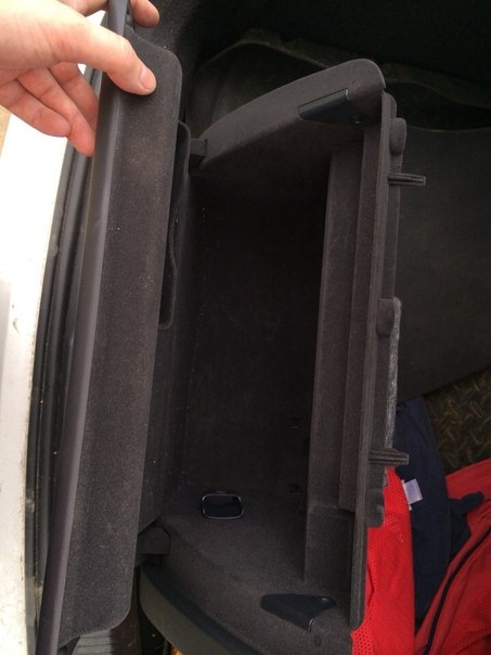

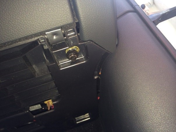

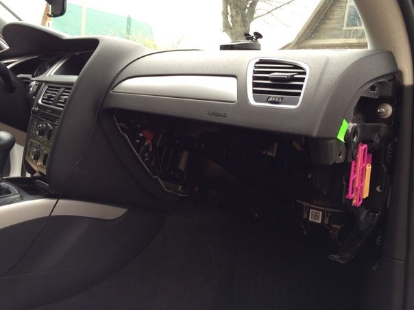

Решил снять бардачок в надежде увидеть радиатор печки. процедура довольно простая. необходимо открутить под ногами у пассажира 2 болта (ключ на 8)
Далее нужно снять пластиковый кожух, который прикрывает салонный фильтр (3 пластиковых самореза, которые откручиваются рукой), затем открыл сам бардачок и в самом верху открутил еще 3 болта (ключ на 8). бардачок под собственной тяжестью опустился и повис, зацепившись где то справа у двери, как оказалось, под крышкой предохранителей есть еще 1 болт (ключ на 8). отвернув и его-бардачок полностью упал

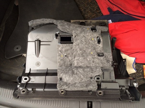

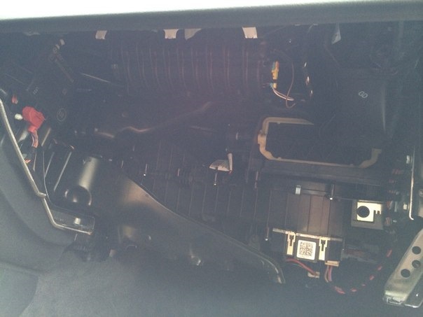

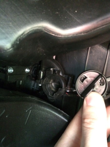

Сначала ничего хорошего я не увидел без бардачка) потом более менее разглядел и разобрался с принципом обдува, я нашел скрытый доп пакет, а именно заглушка для охлаждения бардачка)))
Мелькнула сразу мысль залить химию в сопло под эту заглушку, но потом сразу передумал, поняв что так я ничего не очищу…

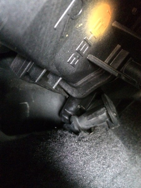

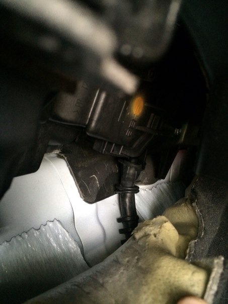

Руки сами полезли отгибать ШВИ у тоннеля и так я нашел этот дренаж

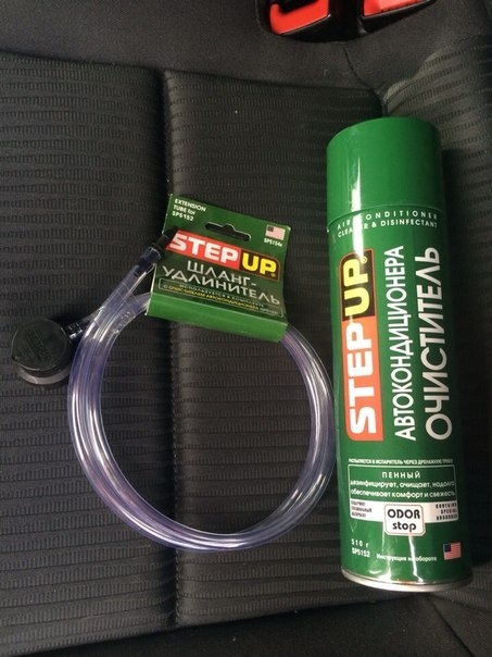

Снял резиновый шланг с пластикового отвода, вставил в него до упора шланг очистителя, включил зажигание и сделал обдув на все стороны(ноги, перед и лоб) + включил рециркуляцию. Затем выключил зажигание и нажав на кнопку баллона, влил всю пену на радиатор охладителя
Далее вытащил аккуратно шланг очистителя и надел резиновый шланг на пластиковый отвод
Подождал 25 мин, затем завел авто, включил на всю печку в самый холодный режим+ кондиционер, открыл окна и вышел из машины. Мин 15 она так проработала и я заглушил двигатель.
Запаха от химии практически не чувствовалось, в течении дня 3 раза пробовал включать кондиционер а затем выключал его и проверял, будет ли запах "тухлых носков"
— к счастью его не было. через недельку отпишусь, насколько будет по трассе ощутимо

мне пришлось 5 сверху и 2 горизонтальных болта откручивать… замучился… у тебя про них не указано
угу, у меня было 2 поста. потом объединил и не все влезло. забыл уже про это. но по сути, там на месте самому можно разобраться, где болты. я разбирал не имея инструкции
Как у тебя в трубку шланг зашел? У меня не получилось его вставить, он больше сечением, чем дренажное отверстие…
Шланг чуть отреж)))
Да отрезал немного))) я думаю найти поменьше сечением и срастить их через переходник этот черный, а то вообще неудобняк)))
Ну у меня влез, правда тяжело по началу было. Потом легко пошло
