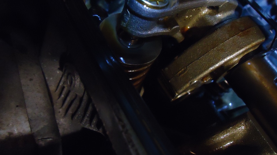

Проехал всего лишь 20 000 км после настройки на СТО, чуть похолодало и все, клапана позажимало в ухнарь ((( холодная троила, дергалась пока не прогрелась, нагревается и все в порядке.
Посмотрев на форумах как там и чего регулируют прикупил набор давольно таки качественных звездочек.

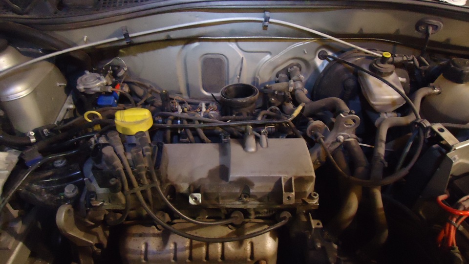

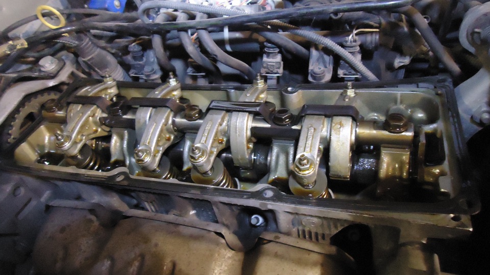

Подсмотрев в умной книге с картинками все было разобрано

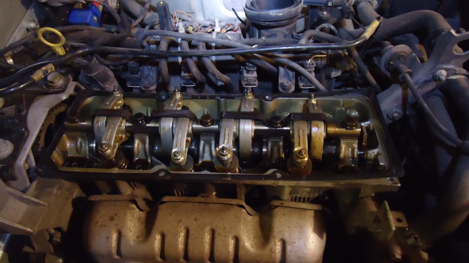

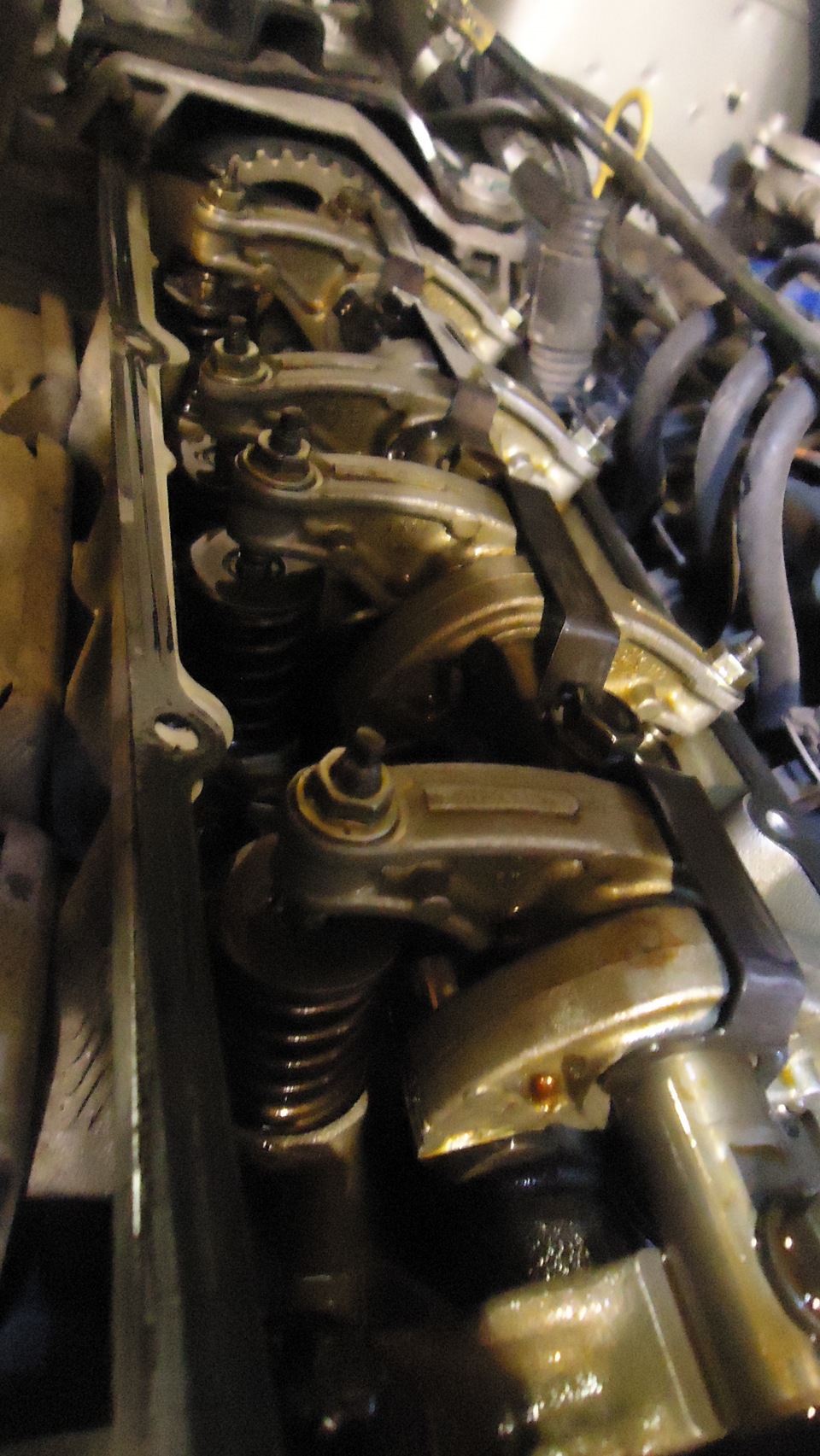

зазоры для газа "выпуск" немного больше, чем бельзина 0,30 ( бенз 0,25), впуск 0,15.
все настроили, затянули, прокладку снова ту же поставили, немного обдув её краской с балончика, посмотрим, если будет потеть заменим, в Красноармейске на авто рынке не оказалось такой.После настройки все гуд, холодная работает ровненько как часы и хотя большенство клапанов были зажаты, никаких цокотов после настройки не появилось, машину как поменяли.
