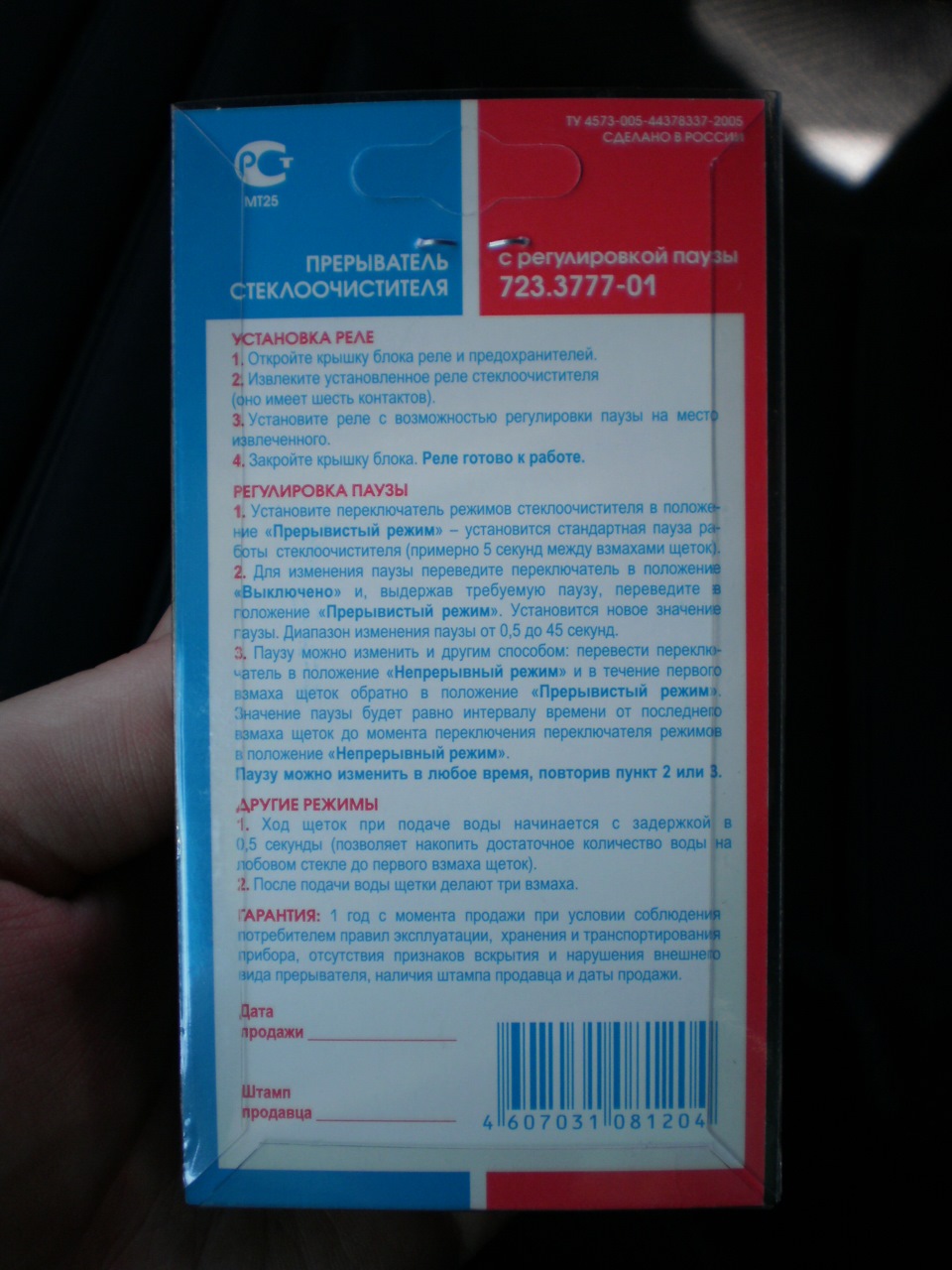

Был приобретен прерыватель стеклоочистителя с регулировкой паузы. В простонародье его называют реле дворников. Внешний вид упакованного изделия и информация о нем на фото ниже:
Суть модернизации весьма проста. Многим из нас, если не всем, часто в голову приходила мысль о том, что стандартные значения паузы между "взмахами" дворников не могут адекватно отвечать всем погодным условиям, в частности всем степеням осадков. Я, например, при небольшом дожде никогда не переключал дворники даже в первый режим. Хватало просто подвести рычаг до срабатывания первого "взмаха". По мере заполнения ветрового стела темы самыми осадками процедуру с рычагом приходилось повторять. То есть стандартная пауза первого — прерывистого, режима в данном случае является большой. В таких ситуациях я даже подумывал, что неплохо было бы иметь на рычаге просто кнопку для единичного "взмаха" дворниками. Другой случай, когда дождь/снег имеет такую интенсивность, что частоты прерывистого режима уже не хватает, а первой скорости "слишком много". Здесь конечно ручным включением каждого отдельного "взмаха" не обойтись. И это иногда весьма сильно напрягает. Что делать? А решение весьма простое. Заменить оригинальное реле чудом российского производства. Процесс установки я расписывать конечно не буду. Он более чем подробно представлен в инструкции на упаковке. А вот интересный факт подчеркну. В общем удивил меня размер данного чуда устройства. По факту модернизированное реле меньше оригинального в 1,5 раза. Неужели на постсоветском пространстве научились пользоваться не только лампами для создания электроприборов. Для подтверждения моих слов вот вам фото для сравнения:
Что ж реле у меня уже установлено и опробовано "на сухую". Удобная штука, хочу я вам сказать. И что еще интересно, может конечно мне показалось, но струя с форсунок омывателя также стала быть мощнее после установки данного девайса. В целом обновкой я доволен.

А чем пауза регулируется?
На Нексиях такие штуки с завода, там колесико на панели для регулировки, очень удобно.
Знакомый еще ставил себе датчик дождя: такое жа на вид реле, только из него выходит проводок с датчиком, который клеится на стекло за зеркалом. С ним вместо прерывистого режима реле работает по датчику, как товарищ сказал, само делает пару взмахов когда стекло пачкается или заливается водой. Сам не ездил, не знаю, но должно быть удобно. Остальные режимы работают как обычно. Может себе буду ставить потом.
Так на картинках есть интрукция. Включил на один взмах без фиксации первого положения, потом при необходимости включил уже на прерывистый режим. Оно запомнило время между взмахами и автоматом будет с этим интервалом работать.
Да там мелко, я не увидел) Так на самом деле даже удобнее наверно.
Очень удобно. Я когда беру другую машину у кого-то по необходимости, при езде в дождь очень часто понимаю крутость своего кади. Очень не хватает этой функции. Еще задержка щеток при работе омывателя радует. Думал же ставить клапана вместе с веерными форсунками. С этим реле такая необходимость отпала.
А паузу тоже это реле выдерживает? На Каде я особо острой необходимости не замечал, там магистраль омывателя короткая и я поставил мощный моторчик, на середине первого взмаха уже стекло смачивается. А на Ксюхе моторчик расположен чуть выше брызговика левого колеса и родной полудохлый моторчик, пока он накачает уже почти два взмаха щетки делают когда первый раз жмешь. Поставил обратный клапан, стало лучше, но первый раз все-равно долго ждать.
Вот и думал тоже как бы задержку сделать, а то уже все стекло поцарапано.
Да. Зажержка есть. У меня щетки начинают тереть только после полного мочения стекла форсунками.
