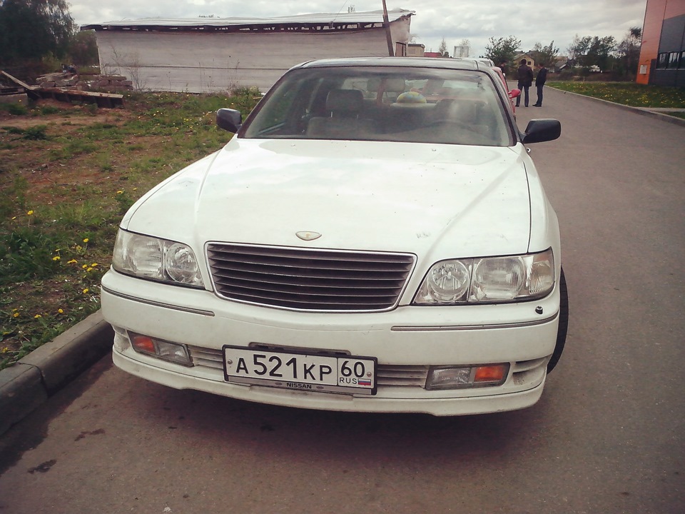

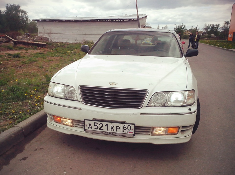

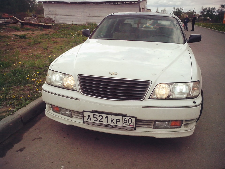

Устал я ездить с херовым светом из родных фар (внутри отражателям ппц, в левой он вдобавок ещё и кривой после давнего ДТП, да и стёкла в микротрещинках), с месяц назад купил фары от Cima (жаль ксеноновые тёмные не попались, купил хром) и хотел переделать ближний под линзу (даже сами линзы уже купил от Аутбека леворукого), что бы нормальную лампу без шторки поставить (в оригинале и сейчас D2R, а ннада D2S), но пока что поезжу видимо без переделок, т.к. повис вопрос с затиранием рифлёности стекла изнутри сектора ближнего света (точнее с грамотным затиранием и заполировыванием, а это для начала фару разбирать), а светить чем-то надо. Вчера запилил я эти фары, переделал поворотники (у Q45 они в фаре, у Cima они в бампере), нашёл обрыв на туманки и их тоже подсоединил, ещё пришлось чуть переделать саму проводку на фары, в общем опять были переделки USA->Japan. Заметил интересную схему работы ПТФ — включаются только при ближнем, при включении/выключении дальнего отключаются/включаются. По зазорам фары встали классно :)
