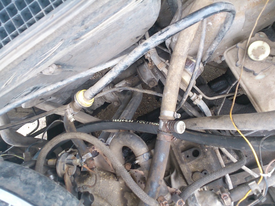

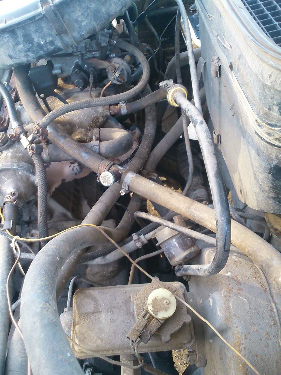

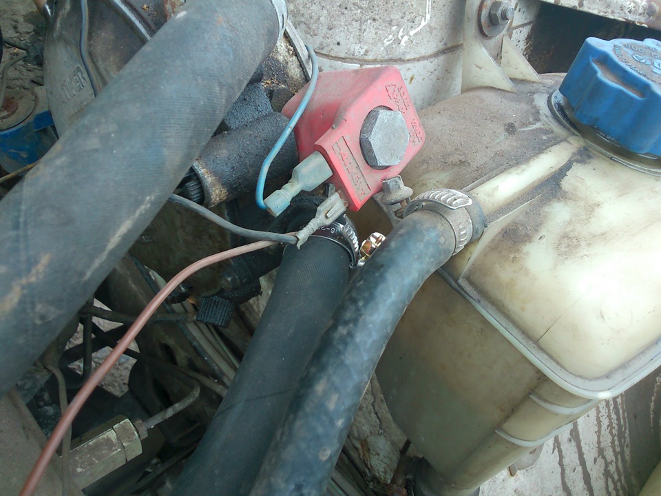

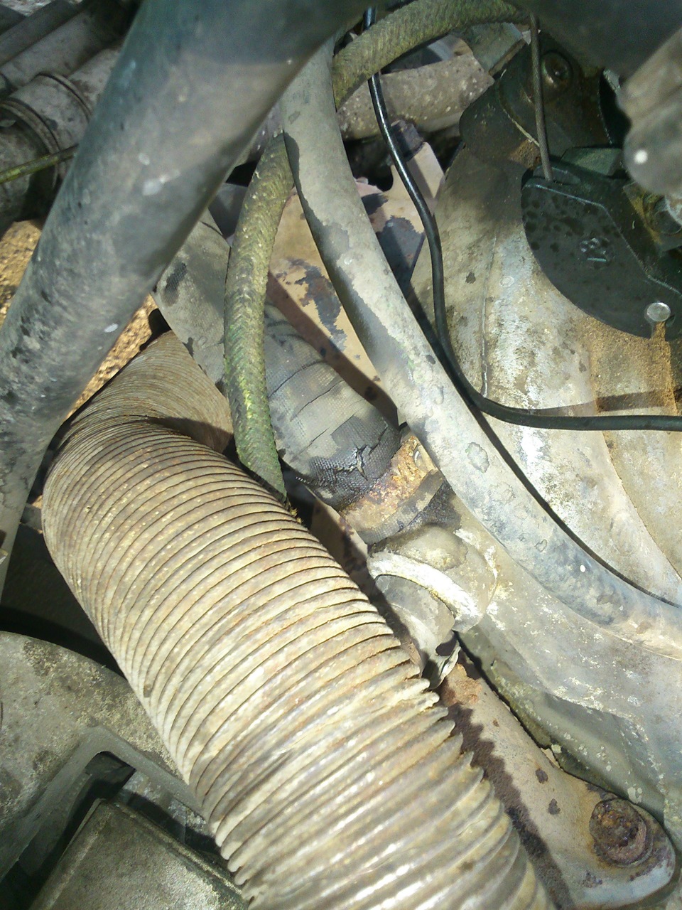

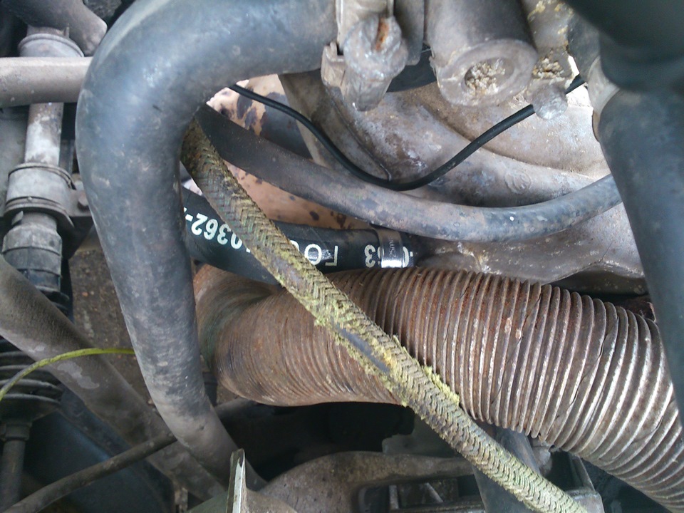

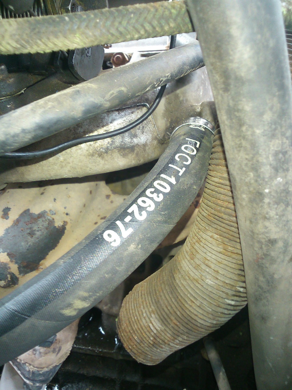

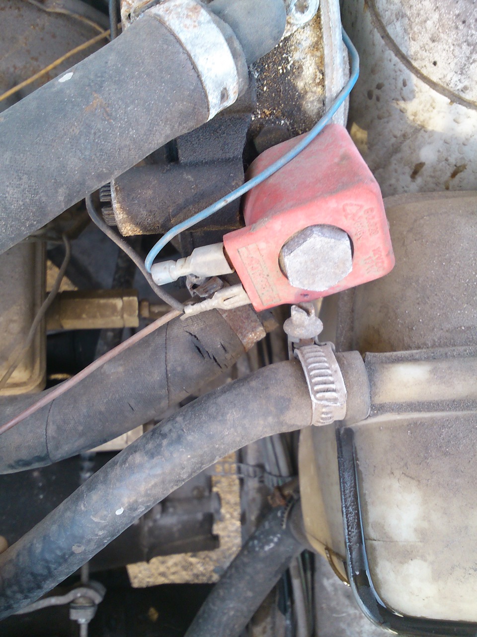

Случилось так что в один прекрасный момент машина начала закипать, стрелка температуры резко поднялась вверх, а когда открыл капот то из- под него резко повалил пар. Причина была в том что лопнула трубка, которая ведёт к печке и из нее вытекло очень много охлаждающей жидкости, но ничего страшного нет, шланг обрезали, поставили, на первое время залили воды и поехали дальше, но на следующий день, по приезду в город, я как обычно поехал на стоянку и как обычно полез под капот и увидел что лопнул еще один шланг, но уже другой, который идет к газовому редуктору, и вся вода в перемешку с тосолом струйкой лилась на аккумулятор, капот, и лобовое стекло… а я толкьо помыл машинку(. Шланг был потресканный, я давно ждал того что он лопнет, и вот это случилось. Сегодня пошел купил новый шланг, обрезал, поставил, все хорошо =) Теперь на замену идут остальные шланги, так как и они могут лопнуть в самый неподходящий момент.
P.S. при попытке согнуть старый шланг он поломался как сухая деревянная палка ))))
