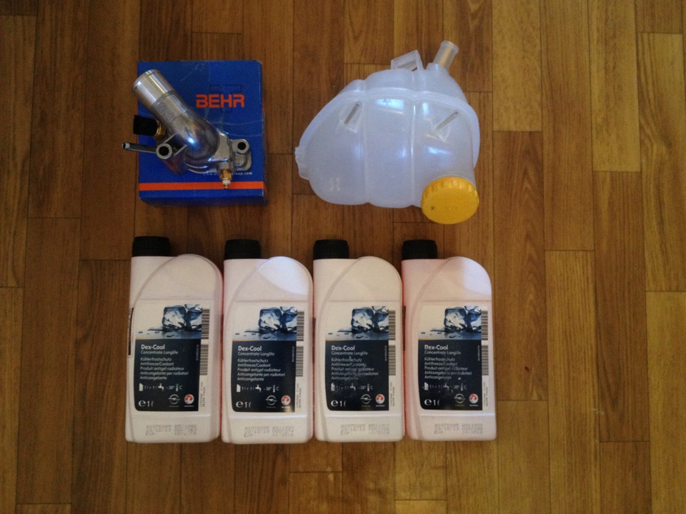

Неисправность термостата отображается в первую очередь на температуре охлаждающей жидкости. Для проверки запустите холодный мотор, и дайте ему поработать минут 5. Если за это время патрубок ведущий от термостата к радиатору начинает нагреваться — термостат заклинило в открытом, или полуоткрытом состоянии.
Исправный термостат должен открываться в температурном диапозоне 82-90 градусов. Только в этом случае может соблюдаться температурный цикл системы охлаждения, то есть "малый круг" когда термостат закрыт и "большой круг" когда термостат открывается и ОЖ циркулирует через радиатор.
Температура открытия термостата на двигателе X18XE1 — 92 градуса. Рабочая температура 85-90 градусов.
На счет качества
Термостат в сборе:
Wahler — Оригинал
Behr — Оригинал
Vernet — Нормальный
Датчик включения вентилятора:
Hella — Хороший
Behr — Хороший
Wahler — Хороший
Гулять так гулять. Берем полный набор.
Расширительный бачок радиатора…x1…Opel 13 04 218…803р
Крышка бачка охлаждающей жидкости…x1…Opel 13 04 666…596р
Термостат…x1…Behr 1.194.92…2154р
Антифриз…x4…Opel 19 40 663…206р
Дистиллированная вода 5л…x1…120р
Два часа, и все на своем месте. Пока пер по Риге Мск-Ржев использовал вот такую приблуду:
