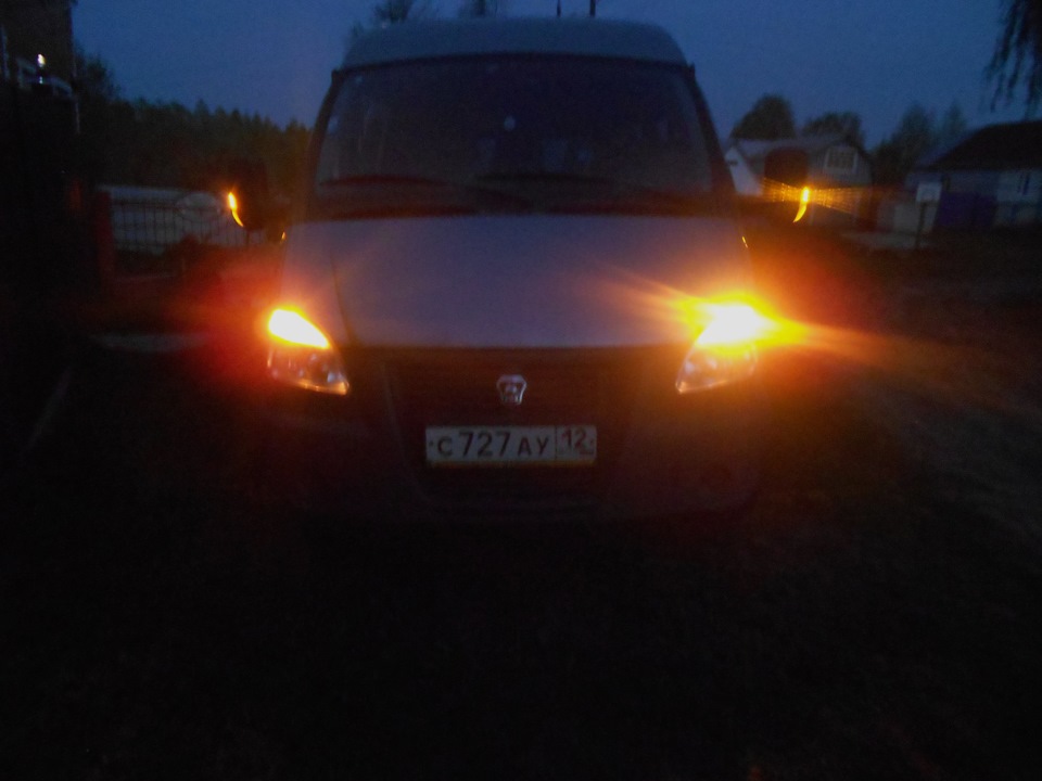

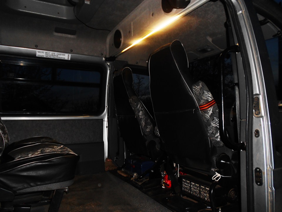

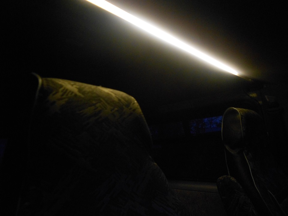

Были остатки диода. Решил сделать дополнительный свет в салоне. За одно посмотрел как будет выглядеть габариты в поворотниках. По мне будет нормальный вид. Сам пока в раздумии переставлять ли габариты?
не стоит в поворотник ставить габарит, если только не двухконтактную и через реле чтоб габарит тух и моргал поворот, а так не видно будет поворотника, проверено уже своим опытом…
ты слушай что говорят, уже делал так, когда задний стоп видно лучше днём при включенных габаритах или когда загорается один тормоз, вот так и спереди, надо ставить реле и оно будет отключать габарит в то время как загорается поворот.Ну это конечно твоё дело, но для меня прежде безопастность…а потом будешь обьясняться почему у тебя габарит горел не в том месте, удачи…

поворотники ярче будут гореть чем габариты!
на трассе их испытаю и в блоге отпишу. Может передумаю…
