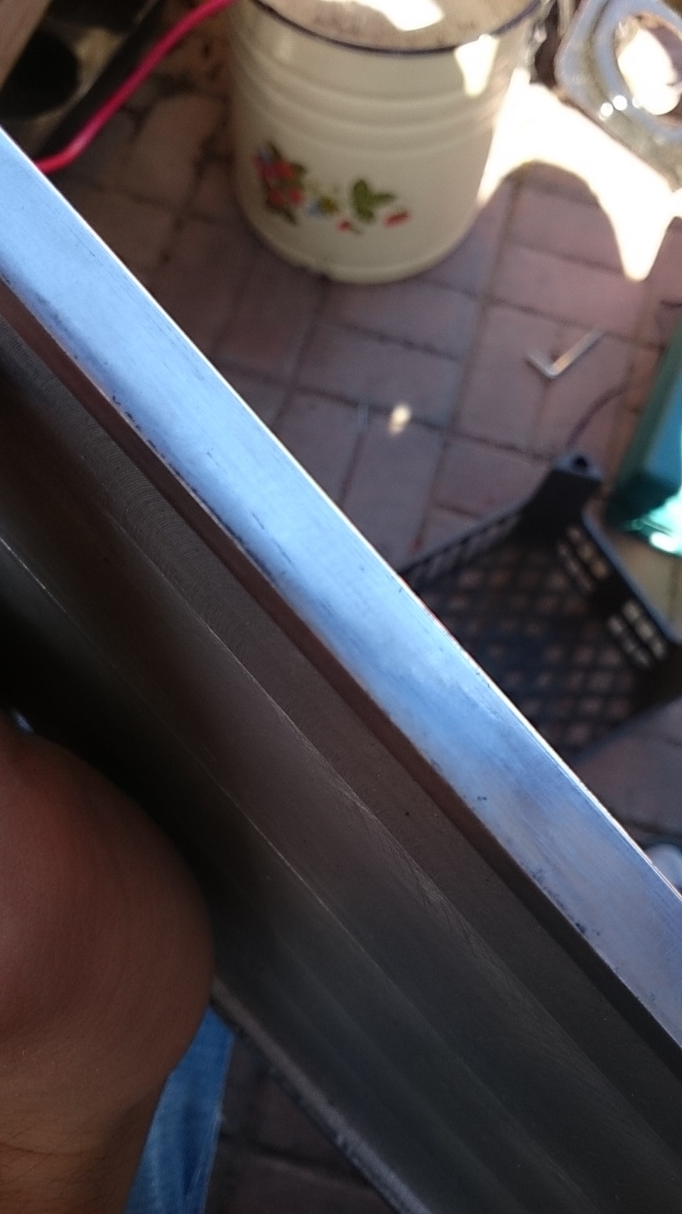

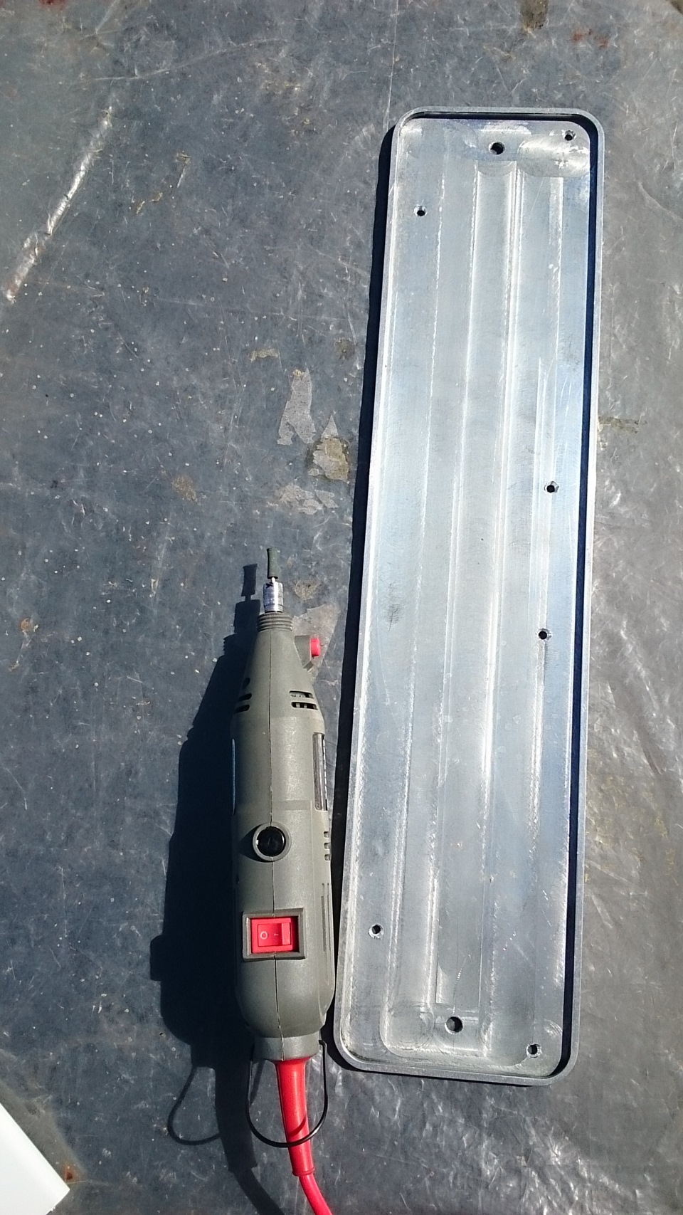

Выглядит она очень сурово и мощно, конечно она не была сразу до блеска отполирована. Видно, что ей уже много лет, но у меня под рукой был гравер с насадками и я решил это исправить.
Процесс полировки алюминия оказался очень долгим и нудным, а насадки очень быстро заканчивались. Результат не устроил и я решил перенести окончательную полировку на пару недель.

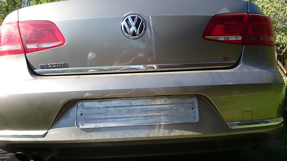

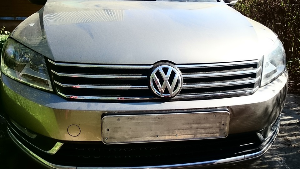

Поскольку рамка в несколько раз тяжелее чем пластиковая я крепил ее на 6 саморезов чуть большего размера. Может этого не хватит, чтобы на ней повиснуть сидя в яме, но со своей задачей они справляются.
Думал снять пластиковую подставку для номера и закрепить рамку прямо на бампере, но от этой идеи пришлось отказать из-за того, что рамка плоская, а бампер имеет малый радиус изгиба и поставить ее без большого зазора невозможно.

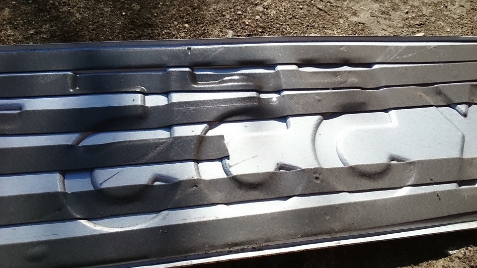

Для большей надежности решил проклеить номер 3М скотчем. Он отлично клеится к рамке, а оторвать или просто подцепить номер вандалам будет очень сложно.
Рамку в середине полировать не было смысла и блестит она только по канту.
Ну и задняя рамка тоже готова и крепится аналогично.
Чуть позже выложу конечный результат с номером и крепление скрытыми заклепками.
