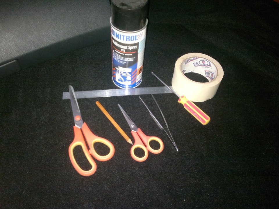

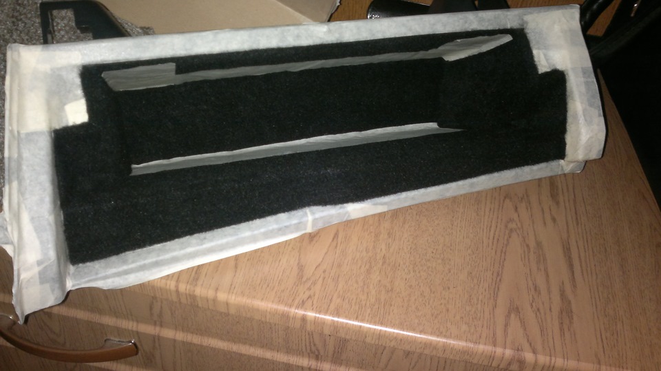

Материал для работы:
карпет черный, лист — 180 руб
крей для карпета аэрозольный DINITROL Multimount Sprey "452" — 450 руб
(если попадётся самоклеящийся карпет — работать будет только легче)

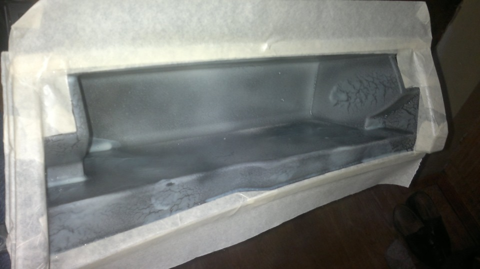

Сплен 4мм — 200 руб (чтобы меньше дребезжало — клеил на ровные поверхности на обратной стороне Бардачка, на фото не попали)
Скотч малярный — давно покупал
Бумага А4 (б/у) — не обязательно, главное не туалетную и не бумажные полотенца, главный критерий — чтобы не тянулась
— клея и материала осталось достаточно много, т.е. фактические затраты существенно ниже

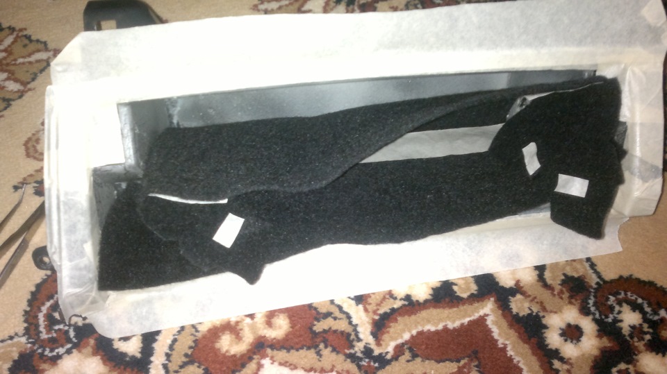

Правила работы с карпетом (по моему опыты именно с этими материалами):
Карпет имеет лицевую — лохматую сторону, и тыльную — более гладкую,
Стыковать карпет;
— на закрытых углах желательно (идеальный вариант)
— на открытых плоскостях:
на ровных — можно но не желательно
на вогнутых — можно
на выпуклых — не желательно
— на открытых углах — нельзя — сразу будет виден безобразный стык
Карпет можно растянуть/сжать без потери "красоты" на ±10%
Воодушевился данной идеей посмотрев отчет у cosmonavtt (за что благодарен)
КАРПЕТ

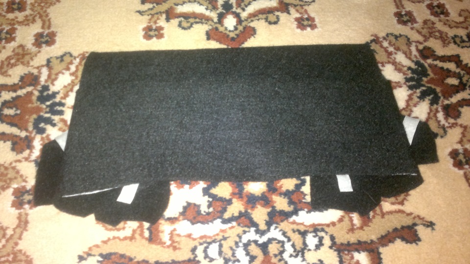

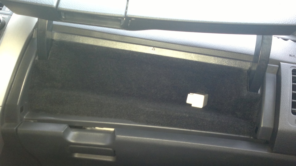

решение хорошее, но исполнение не предел мечтаний (сразу извиняюсь за критику), а укрепило меня на этом пути то, что как то довелось возвращаться домой и в какой то момент я услышал неприятное цокание, которое отдавалось в такт каждому отклонению руля как влево, так и вправо — это меня сразу "напрягло", в голове зароились разные мысли и первое что пришло в голову, это то, что цокают рулевые наконечники, хотя к этому ничего не способствовало, и ВОТ практически подъезжая к своему дому вспоминаю, что я положил запасную батарейку для брелка сигнализации типоразмера ААА в бардачок, уже двигаясь на малой скорости открываю бардачок, а в углу лежит та самая батарейка, я качаю руль влево-право, а батарейка в свою очередь катается и бьётся о стенки бардачка — вроде бы мелочь, но очень уж неприятная.
после того как закончил работу обнаружил брак — голый угол, на картонку "брызнул" клея, и ватной палочкой нанес клей в этот угол, вырезал узкую полоску карпета — 2 х 20мм и в клеил её туда.

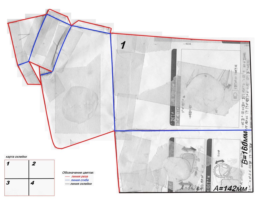

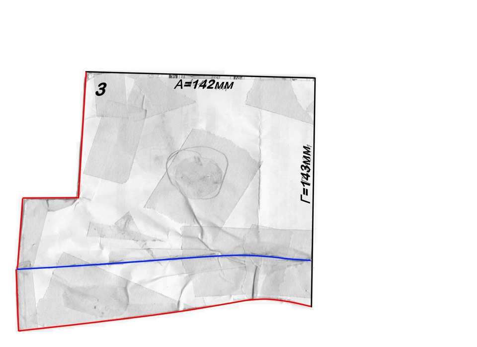

Для изготовления точной выкройки необходимо распечатать фрагменты в масштабе 1:1 (по размерам указанным на линиях реза), достаточно подобрать масштаб печати для одного из изображений и распечатать остальные изображения в том же масштабе (выложенные изображения одинаковы по геометрическим размерам и пропорциям)

А как бумагу закладывал в самом начале, отрезал по сгибам или как?
Ответственный подход! Чертёж сделать в Autocad, сохранить в PDF и все будут благодарны. Распечатал в масштабе и собирай.
Для того чтобы распечатать в масштабе вполне достаточно будет и приведённых шаблонов — именно для этого и указаны размеры на стыковочных краях. А подогнать размер печати .pdf к фактическим размерам потребуется ровно столько же времени и попыток, но проблема в том, что в D2 не возможно загрузить документ такого формата.

Зачет! Очень хорошая работа! Нижний бардачек не стал делать?
Нет, в нижний бардачек положил вот такой ↓ коврик ↓ и тем ограничился, тем более что кроме фонарика и отвертки там лежат только бумаги, так что кататься там в принципе нечему.
Хотя конечно в карпете будет красивее.

Там в тексте есть ссылка на пост где товарищ сделал без "мудрения" — мягко говоря далеко от идеала и это пока карпет свежий, а дальше-хуже — будет задираться и отклеиваться, чего не произойдет если делать по описанному мной способу, т.к. здесь минимальное количество элементов и нет ни одного "открытого" стыка по листам карпета
А так я тоже с бОльшим интересом взял самоклеящийся карпет, вот только он мне не попался, но сделал бы точно также.
ООооооохх и зачем так мудрить ? карпет есть самоклеющийся ! снимаешь бумагу и клеишь !
Круто заморочился! Еще б размеры выложил, много кому пригодилось бы.
А я использовал карпет-самоклейку.
попытаюсь в ближайшее время выложить выкройку, жаль что сайт не поддерживает вкладки *.PDF — функционал существенно бы вырос (сужу по своим возможностям).
