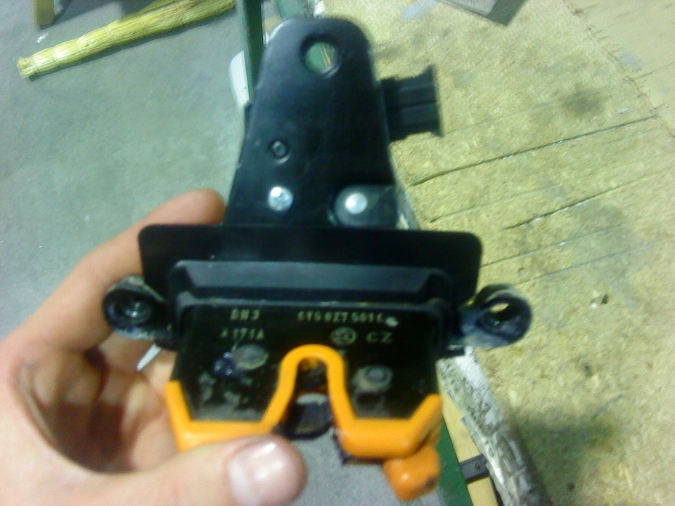

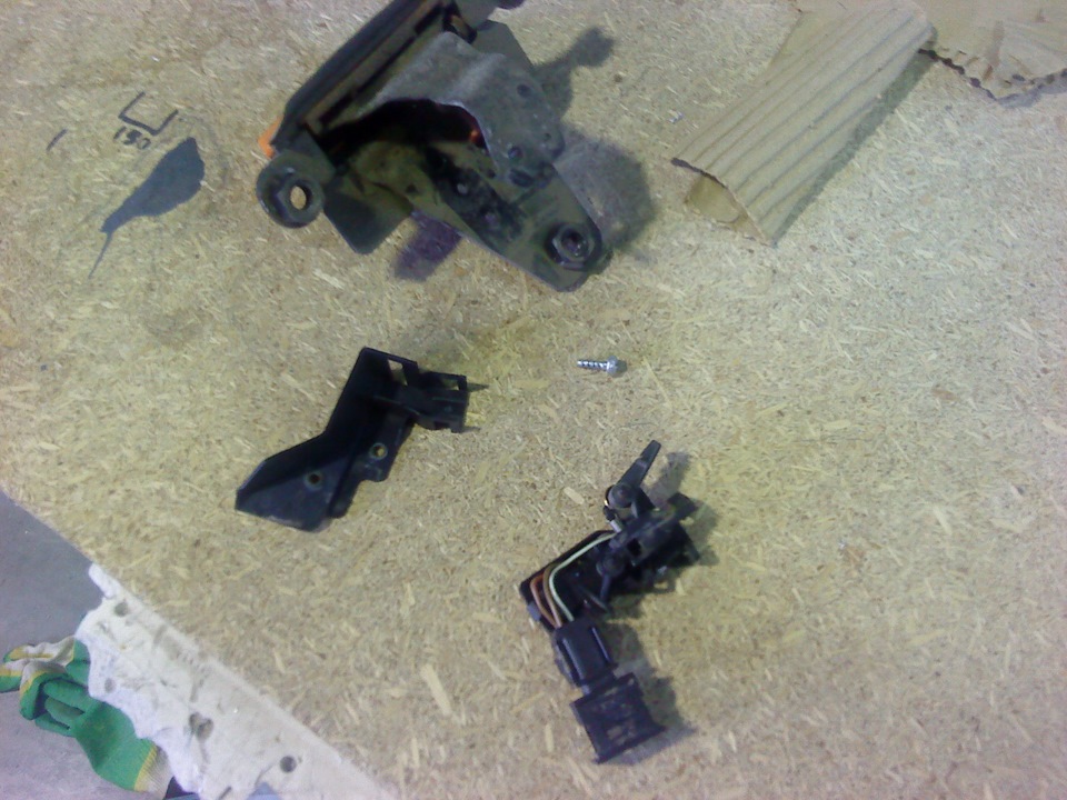

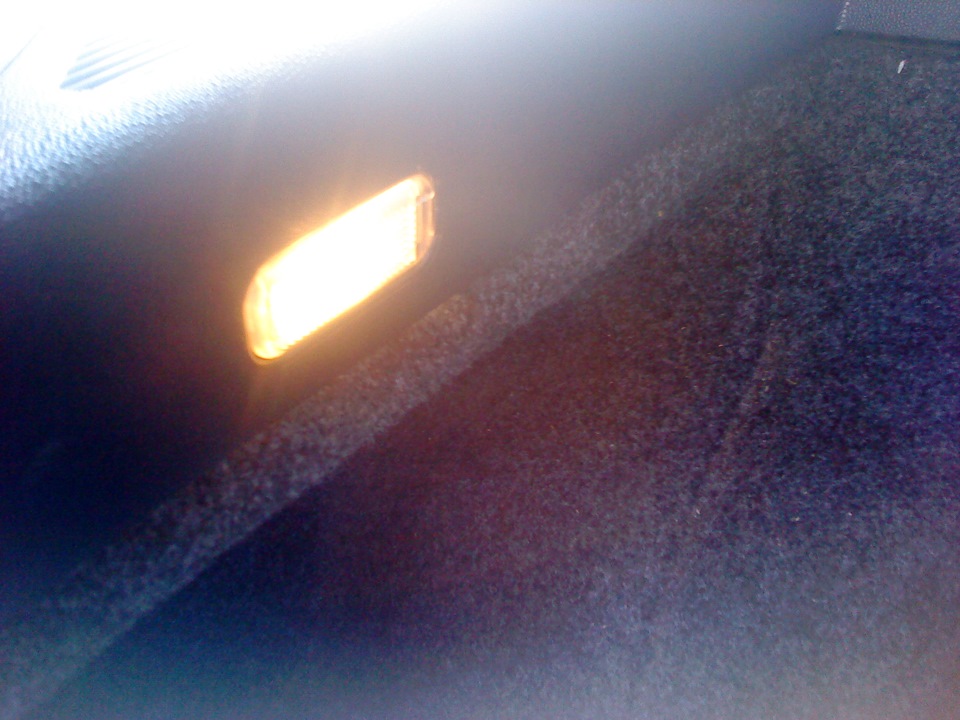

Как то я писал на форуме, что не горит свет при открывании багажника. Решил сегодня снять замок и посмотреть что же там, разобрал всё хозяйство, провода все целы, припой к концевикам тоже целый, ну думай всё, привет концевикам. Начинаю продувать пыль компрессором (Делал всё на работе), протираю немного растворителем, и думаю пойду проверю, может чего и будет и правда подключил, всё заработало. На всякий случай контакты все промазал графитовой смазкой, хуже не будет это точно. Помыл резинку и по пшикал на неё немного силикона, ну и сборка в обратном порядке. Сам замок тоже почистил внутри и смазал.Дабы больше туда не лазить.
