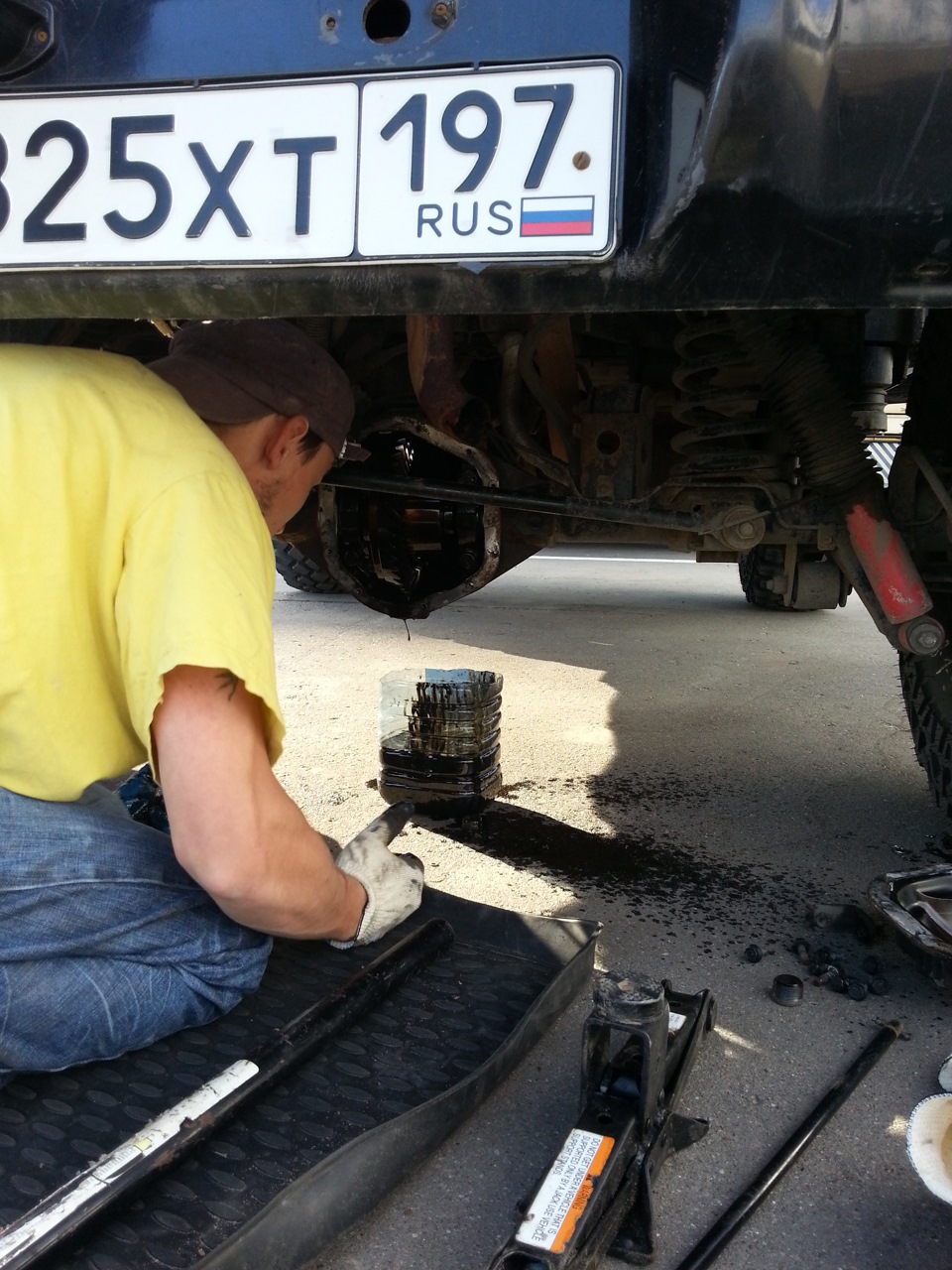

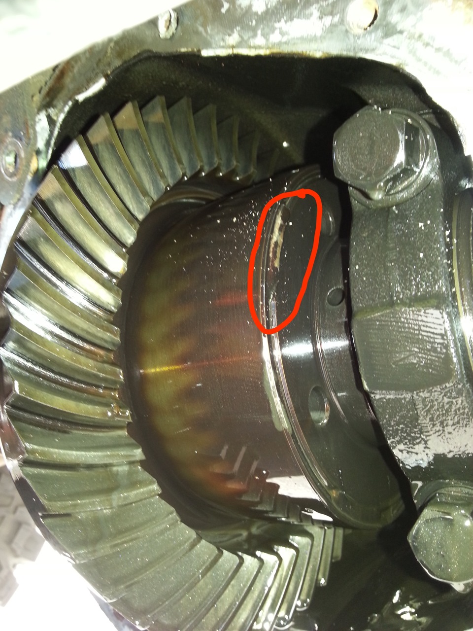

Вчера вечером при развороте раздались 3 громких трЕска и машину в такт им как будто кто-то резко дернул назад. До этого было подобное, но не так ярковыражено. Вообщем почитав форум и пообщавшись с MUSSOvod, принял решение вскрыть задний редуктор и проверить какой самоблок стоит и в что стало причиной столь неадекватного поведения моста.

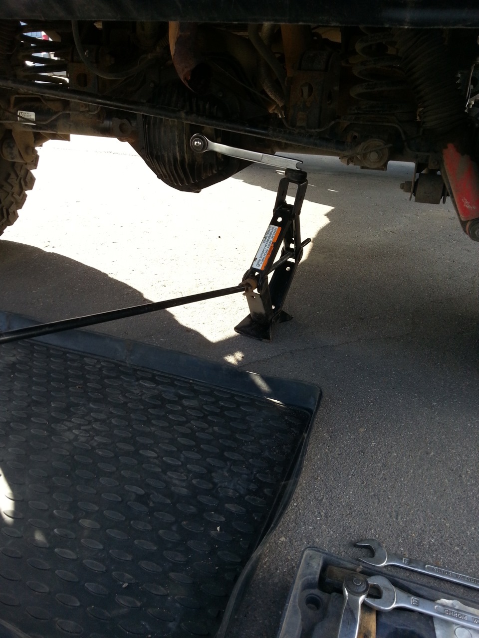

Первая трудность это открутить заливную пробку. На яме используешь огромный рычаг, здесь этот способ не удалось провернуть — длинный рычаг некуда крутить.
Попытался ногами упереться, но даже при моем небольшом росте складываешься так, что разогнуться нехватает сил.
Мы не отступаем, на помощь пришел штатный домкрат — помог свернуть пробку.
Вопреки всем подтекам снизу "ореха" масло было идеально в уровень, черное, но без эмульсии.

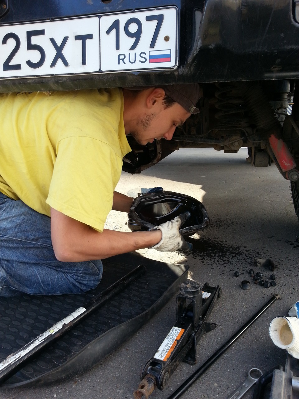

Болты крепящие крышку открутились без каких либо проблем.

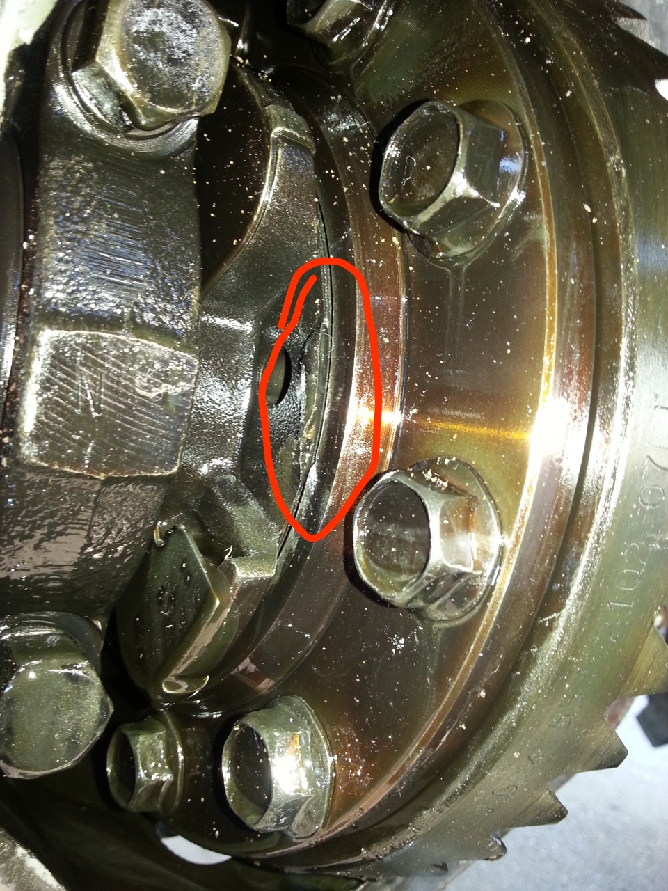

И вот он — кулчковый самоблок, слабое место и болезнь, приводящая к травмам…
Стандартный случай — лопнула сварка
Все остальное пока в норме, т.к. не успел поездить в таком сотоянии и пока ничего не сточило, не раскрошило.

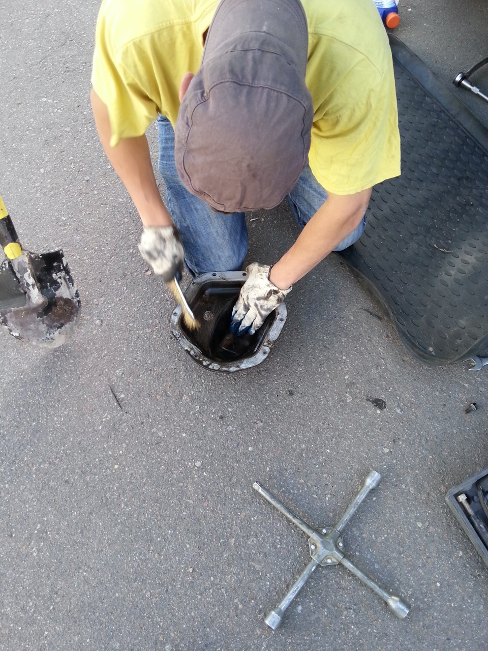

Зачистил все от старого герметика

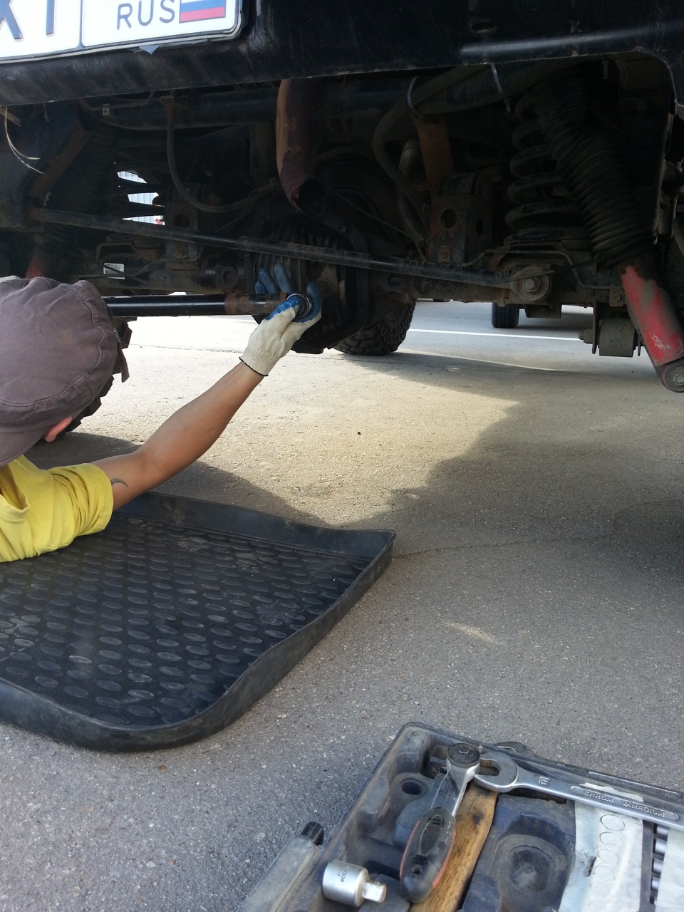

Положил новый, собрал все обратно, залил свежее масло, оставил на стоять.
Скоро поеду к Петру на замену, осталось лишь определиться на что заменить…
P.s. как же удобно работать под лифтованной машиной)))
