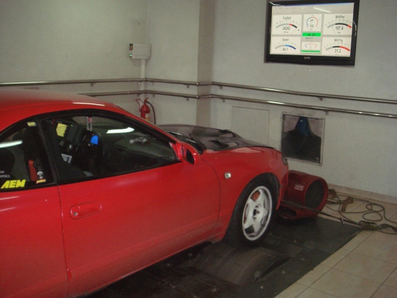

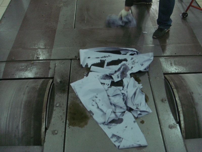

Вчера 13.05.2014 года, по неустановленной пока причине произошла очень обидная печалька, при настройке машины. Поначалу шло все довольно в штатном режиме, но потом произошла поломка. А именно мотор крякнул к великому сожалению(, и крякнул он 4-тым целиндром. Скоро будет производиться вскрытие мотора и установление причмны его гибели. Вот как то так.

Мда принастройке, как так получилось пока не понятно, так как все параметры были в норме.

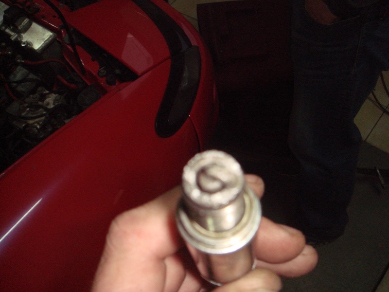

а детон наушниками слушали или по логам?
Конечно слушали и + логи писали.

на каких свечах слёг мотор?
с такими мощностями пора поменять впускной коллектор.
Denso IK24. короче 8-ки простым языком.
а детона не было ?
Настройщик сказал что по детону все тихо и глухо.
DAIVER-ST185

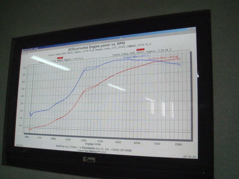

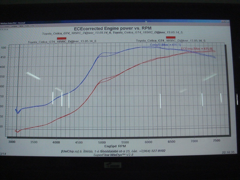

Как то так получилось, ну почему почти настроились получили 475)

Пока думать очень сложно, так как неустановленна причина всего этого. Так при настройке все было вроде норм (кроме одной вещи темп охолождайки, ну машина у меня всегда была горачая поэтому на это сильно не обратили внемания) В остальном все было ок ЕГТ 760 градусов что очень мало, давляки масла и бенза внорме, но вот что то пошло не так и произошел феил(
