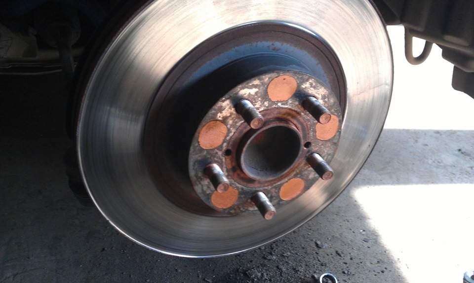

Открываем коробку, видим это:
4 тормозных диска (задние вроде поменьше и полегче). 8 колодок. что еще?
ахх да…ключ. Берем ключ, подходим к машине.
Далее нам понадобится ключ на 14, чтобы открутить суппорт.
Откручиваем 2 болта на суппорте. До них нетрудно дотянуться. Труднее их оттуда вытащить. Крутить надо в сторону переднего бампера, если память не изменят мне.
Далее курим. Если не курите, то пьем Колу.
Феродо ДС2500. Еще 15-20% осталось. Но я решил выкинуть их.
Суппорт сняли, колодки извлекли.
Далее. Чтобы снять диск, нужно открутить скобу, на которой и держится суппорт.
Вот на этом моменте лучше запастить нервами, сигаретами и призвать как минимум 9 ядреных мам на помощь.
Потому что…потому что это просто НЕ ОТКРУЧИВАЕТСЯ
Понадобится ключ на 17 и кувалда/молоток. Молотком бьем по ключу. Постепенно он начинает сдвигать болт, который крепит скобу.
WD-40 обязательно взять и лить, не щадя.
После 10 минут мучений мне удалось открутить оба болта и я снял скобу.
Но только на одном колесе…а оставалось еще 3.
1 тормозной диск и 0.5 комплекта колодок на перед удалось поставить. На этом я понял, что надо ехать в аэропорт. Машина была отдана в сервис к "Титанам", которые доделали незавершенную мною работу.

Никогда не бей молотком по гаечному ключу: так можно или слизать головку гайки(болта), или обломать болт или срезать резьбу. И не дай бог сломаешь болт — ебли будет часа на два-три, что б высверлить этот сантиметр метала, потом еще куча гемороя назад накрутить резьбу… Короче, когда болт обламывается это ахтунг
поддерживаю!) я както сдуру хотел крыло на супре открутить))) открутил))) поехал болт высверливать))
так мы вчера так же на мрке откручивали) таким же образом)
мрка в разбор, а на супре мне ездить)
это я согласен, бить сильно не нужно, но аккуратно постучать можно. на моей практике ни разу не обламывались так болты…

Ничего себе у вас скобы прихватило… Менял диски первый раз, после 5-ти лет, 130 тыс. км. скобы легко снялись. Кстати, конструкция как у Импрезы, один в один!
дак субарь субарем))
Не, Субайота :)))))
я уже дастаточно ее облазил и поколупал, реально от тойеты только впрыск и шильдик)))
все детали с макрикорвкой субы
Конечно! Ведь VIN начинается с JF1… А это Japan Fuji Heavy Industries 1-й завод (Gunma Yajima Plant) на котором собирают Legacy, Exiga, Impreza и Forester.

По опыту: второе колесо должно было быстрее раза в 2-3 пойти :)))
второе не пошло…никак…крутил, тужился. вылил 0.5 WD-40 туда…не крутится обычным ключом. либо рычаг больше нужен.
