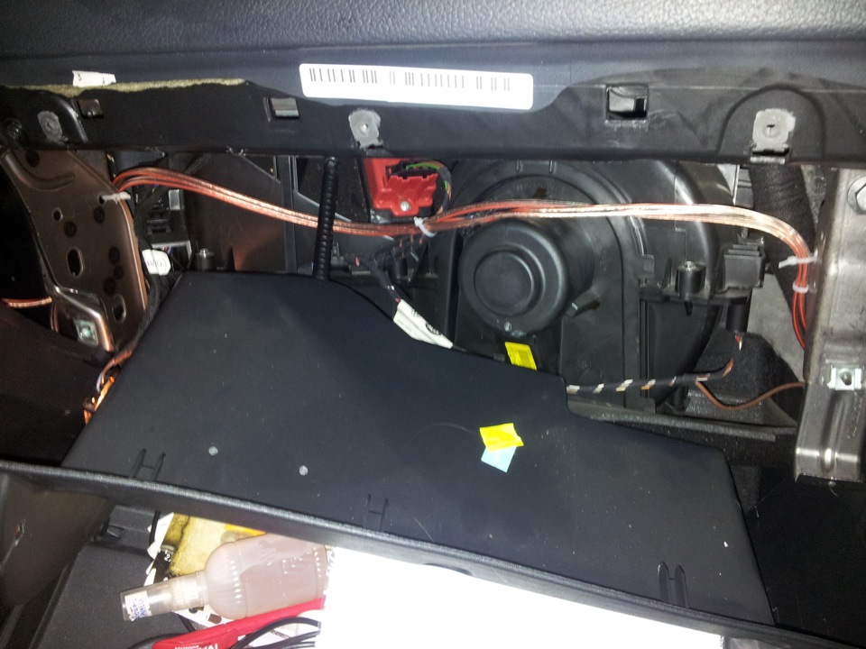

Протягивал под пластиковой обшивкой порогов, разобрать пришлось только центральные стойки — раскрутив по 1 винту и переднюю правую прижимную накладку. Там за колпачком 2 винта с 6-ти гранниками. Далее к магнитоле над бардачком, все притянул хомутами.

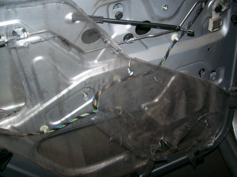

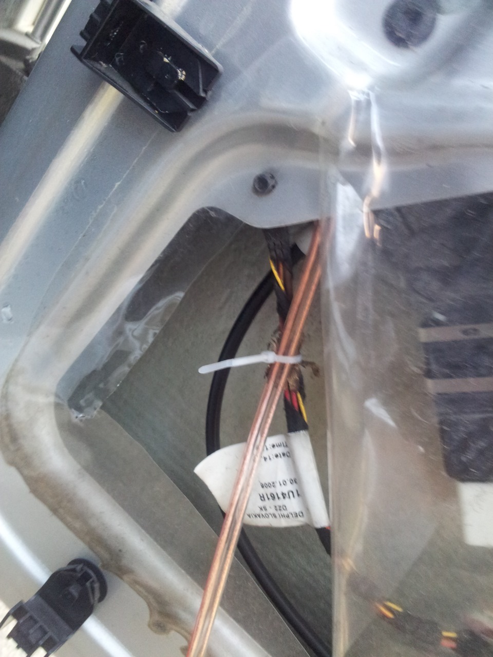

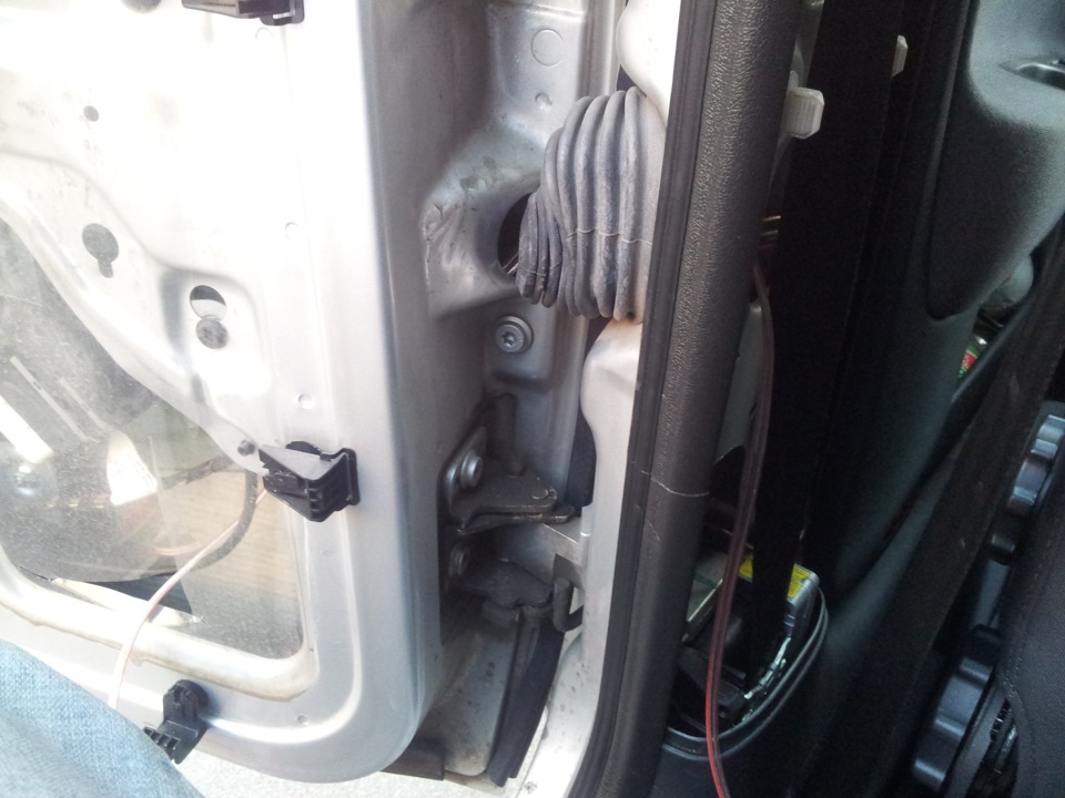

2. Отмерил два провода от задних кроссоверов до твитеров в задних дверях. тоже, по-русски, на глаз. для прокладки в двери пришлось вскрыть шумку=полиэтиленовый пакет, для удобства лучше сдернуть междверную гофру со стороны двери. Провода прикрепил на хомуты к проводке стеклоподъёмника, чтоб ничего не шаталось))

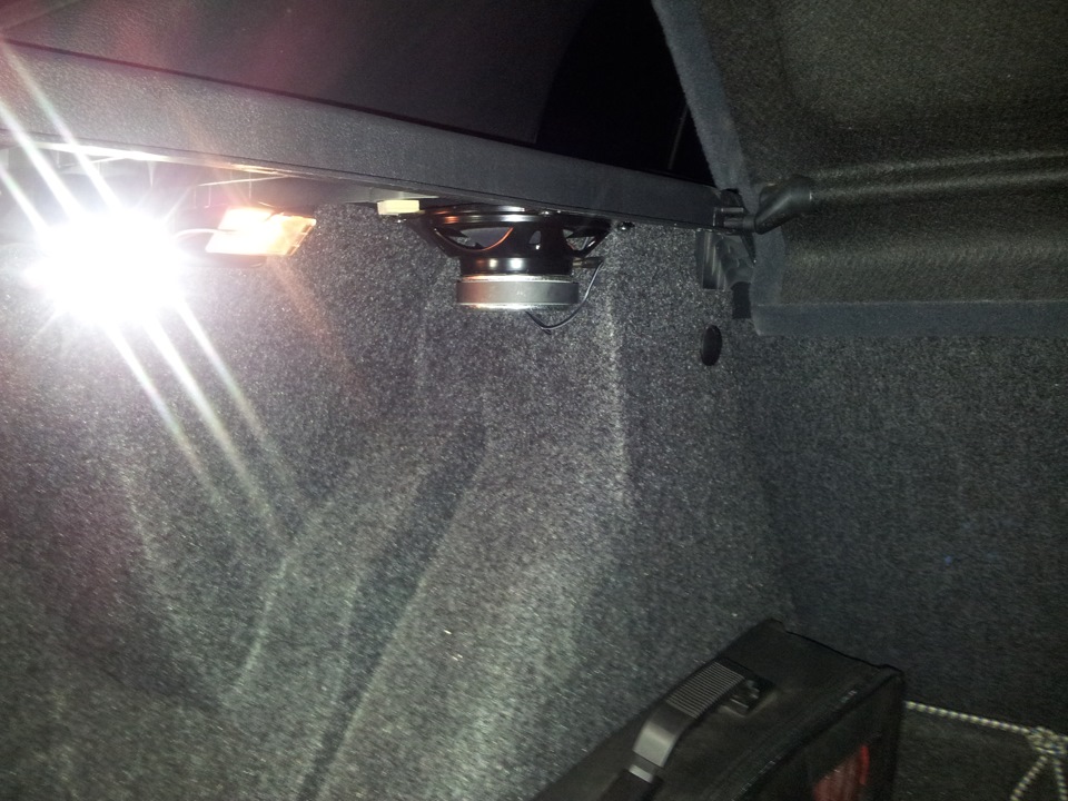

3. Все провода вывел в багажник справа, а к левому кроссоверу провел под задним диваном, вдоль усилителя, чтоб в багажнике лишнего не болталось.
4. Все скрутки проводов, старался пропаевать и сверху обычной изолентой. Вообще, тут мне не понравилось, что кроссы с уже готовой проводкой, что попахивает, каким-то г.ом из поднебесной. Ну да ладно.
5. Кроссы закрепил на 3м скотч(из запасов), в нишах над задними крыльями, очень удачно встали.
6. Итого все заработало! Самый важный момент во всем этом колхозе — твиттеры встали, как родные, даже ничем крепить не пришлось! Что еще больше меня обрадовало.
