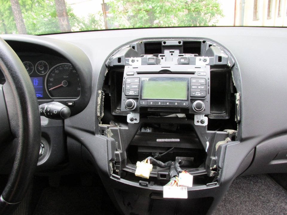

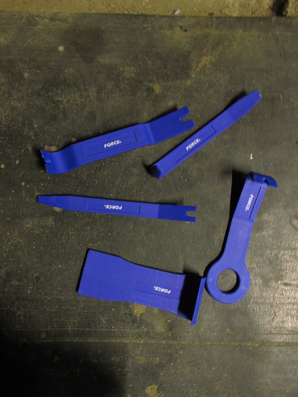

Сначала необходимо снять центральную накладку панели приборов. Для этого понадобится либо специальный инструмент (мне как раз такой подарили), либо отвертка плоская (на нее лучше намотать кусок чистой мягкой ткани, во избежание повреждения салона).
Центральная панель крепится только на фиксаторах, но чтобы её снять, нужно приложить достаточно большое усилие! Я советую начать поддевать её отверткой снизу ( так как сверху вы можете повредить материал панели (который похож на карбон)).
Не бойтесь прикладывать достаточно большое усилие, так как она очень плохо снимается! После того как отсоедините нижние фиксаторы, отсоединяйте, продвигаясь вверх по периметру, оставшиеся фиксаторы!

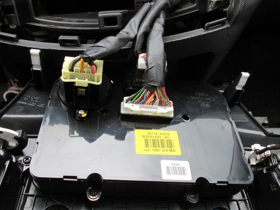

Далее отсоедините три колодки жгута проводов, предварительно отжав фиксаторы крепления на них же соответственно.

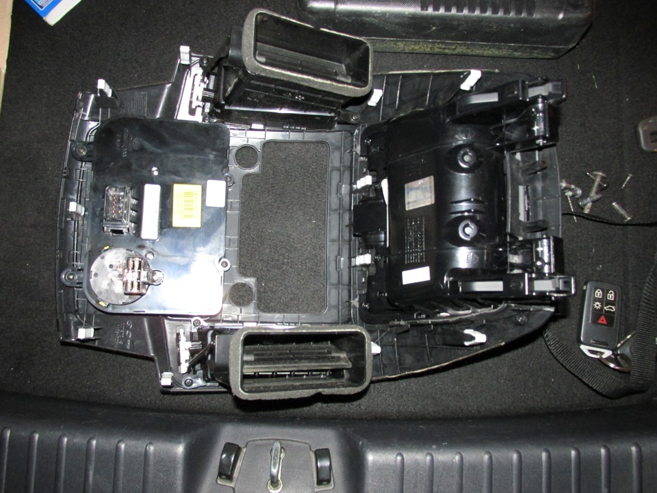

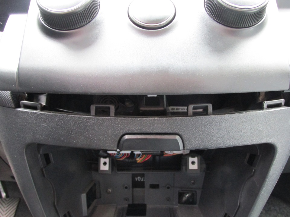

Теперь панель приборов снята и можно приступать к дальнейшей работе. Чтобы снять старую накладку, выверните семь болтов крепления и извлеките её, отжав фиксаторы крепления!

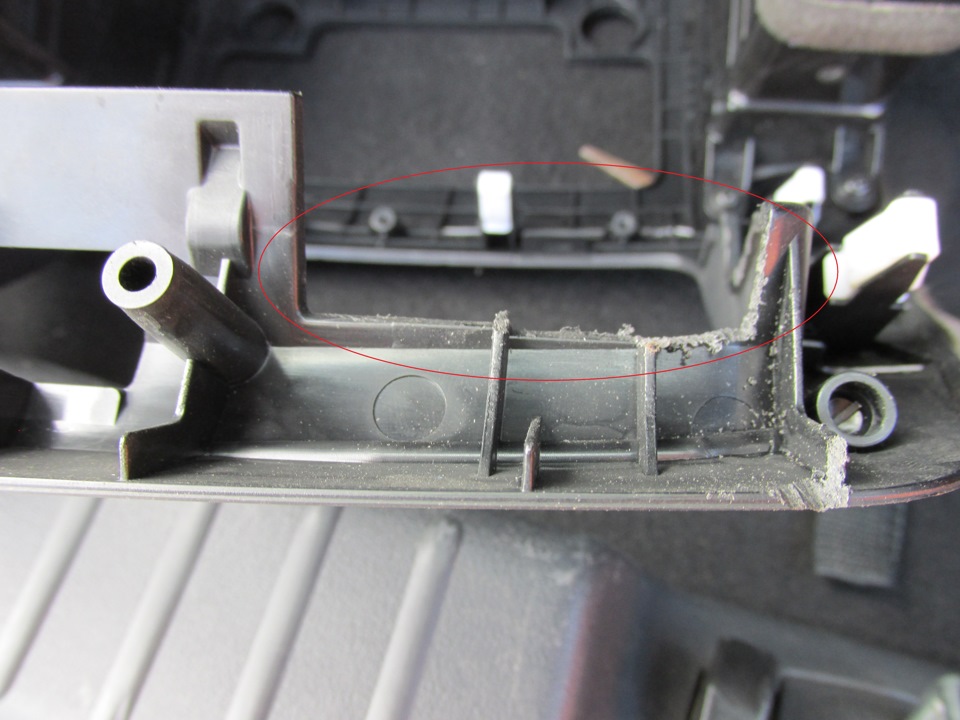

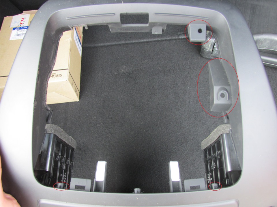

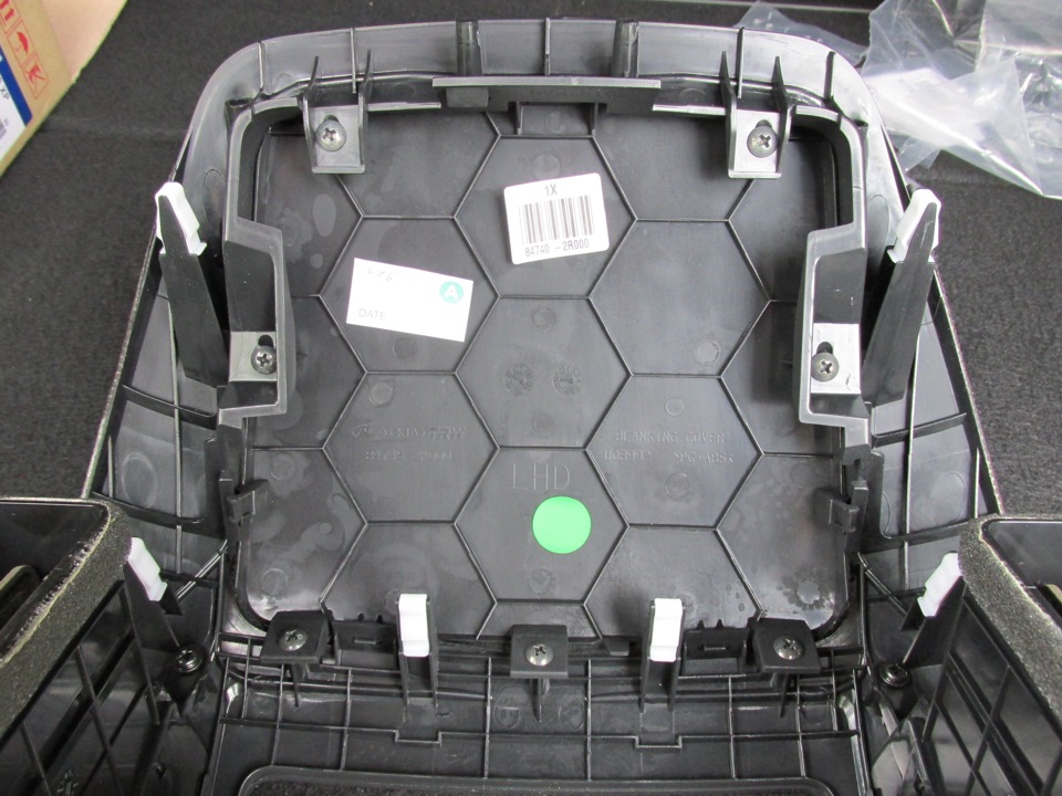

Теперь нам понадобятся ножовочное полотно (советую приобрести самое тонкое по ширине (дабы не испортить пластик и для более легкого доступа) ) и напильник (также не очень большой). Чтобы установить вещевой ящик центральной панели, необходимо спилить некоторый крепления в центральной накладке панели приборов. На фото я указал все места, которые мешают установке.
Тут посоветую делать всё не спеша и очень аккуратно. Также спиливать нужно всё практически под ноль! После этого можно приступать к установке ящика. Вот тут у меня и возникло множество проблем. То ли я что-то где-то не спилил (хотя проверил абсолютно всё и по пять раз), то ли он просто немного больше нужного (к чему я склоняюсь), но он у меня никак не хотел влазить. Причем буквально на миллиметр! Приложив достаточно большое усилие, я всё таки "запихнул" его на своё законное место!

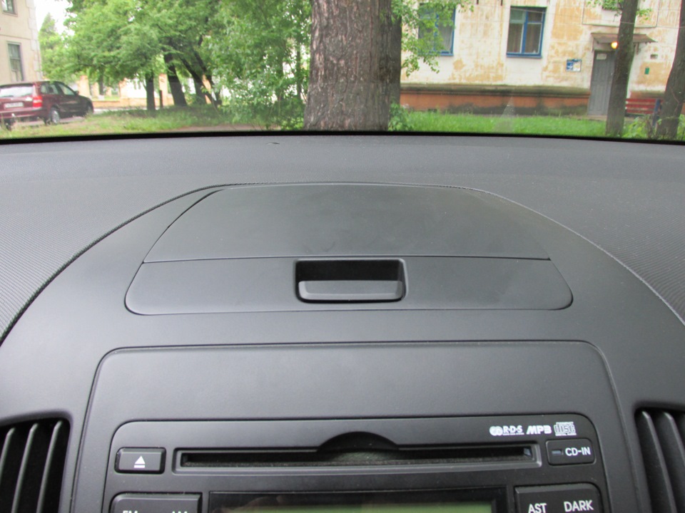

Это не правильно! Сначала вам необходимо поставить ящик в салон машины! Он крепится на четырёх болтах (чуть шире и длиннее, чем те которыми крепилась предыдущая накладка), которые стоит приобрести заранее! Прикручиваете его на четыре болта и устанавливаете на место! Только затем возвращаем на место центральную накладку приборов панели. Ну и наслаждаемся полученным результатом!

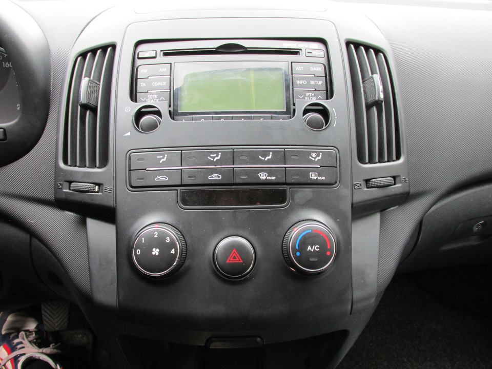

Хороший отчёт! Тоже сначала думал…, но потом передумал!) В данном случае заглушка мне нравится больше.
Спасибо)) как говорится на вкус и цвет… Мне просто наоборот казалось, что чего-то не хватает на месте заглушки:)
круто смотрится, как родной прям))
