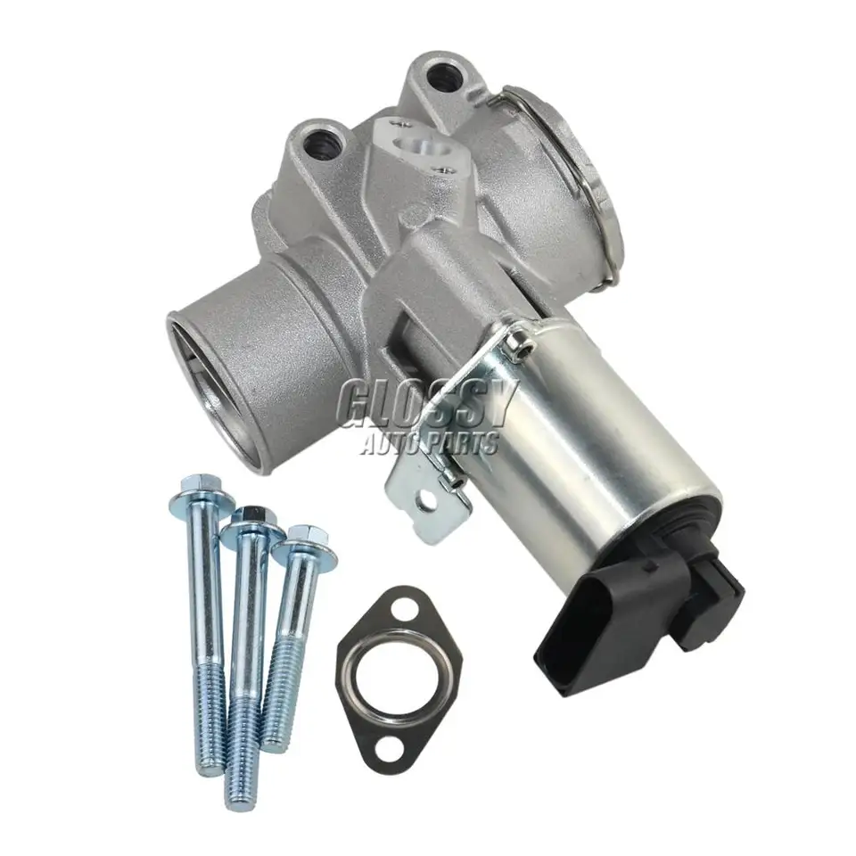

в электромагнитном клапане управления ЕГР. Проще заглушить его сразу
Прошивать эбу дорого после глушения. Дешевле заменить на неоригинал.
Ziggurat
Этот клапан?
exist.ru/Parts/Default.as…231&flag=385892448&sr=119
www.elcats.ru/mercedes/sc…2a&pid=52107F5A&office=ru
вот он
www.kunzmann.de/image/tun…lve-exhaust--14210-xl.jpg
но появились и на алиэкспрессе
ae01.alicdn.com/kf/H28a69…ccm-30-KW.jpg_960x960.jpg
последние не пробовал
