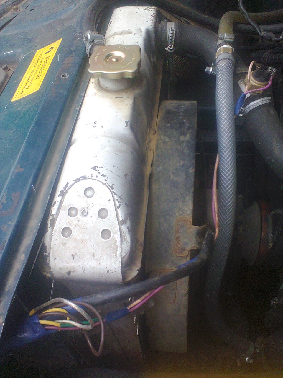

красный тумблер принудиловка вкл. вентилятора, зелёный тумблер електро-помпа печки.
малый круг заглушен. Обратка отопителя в тройник вместо подачи росшырительного бачка. Подача росшырительного бачка на вход с печки

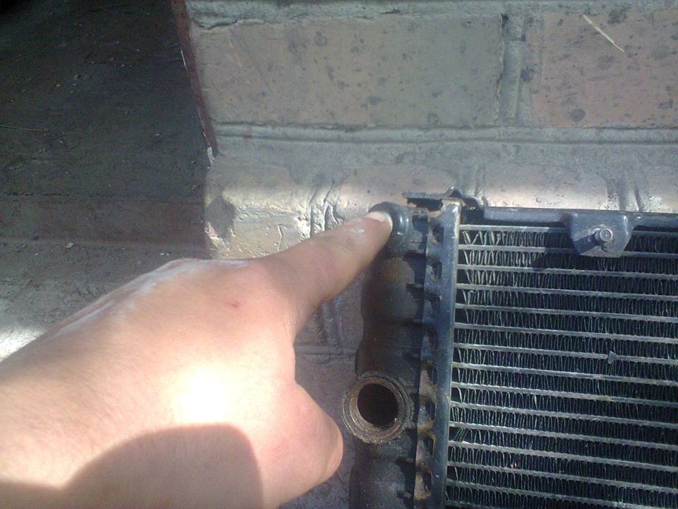

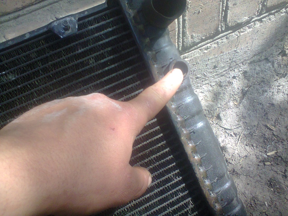

гавкнул родной радиатор временная замена на 31029 трёх-рядка-медь вентилятор родной дат. вкл. вен. на самодельном тройнике ( за чекухан ) зделаный другом у токаря.
датчик включения вентилятора 94-88 град. вкручен в самодельный тройник
по ходу движения авто надо с левой стороны ставить рад. чтобы совместить нижние патрубки крепёж по месту вентилятор родной левый нижний держательрадиатора срезать
