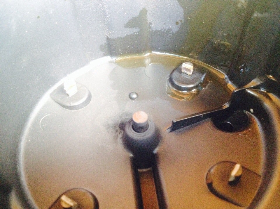

1. Дергание машины при легком нажатии на газ при движении на 1 передаче.

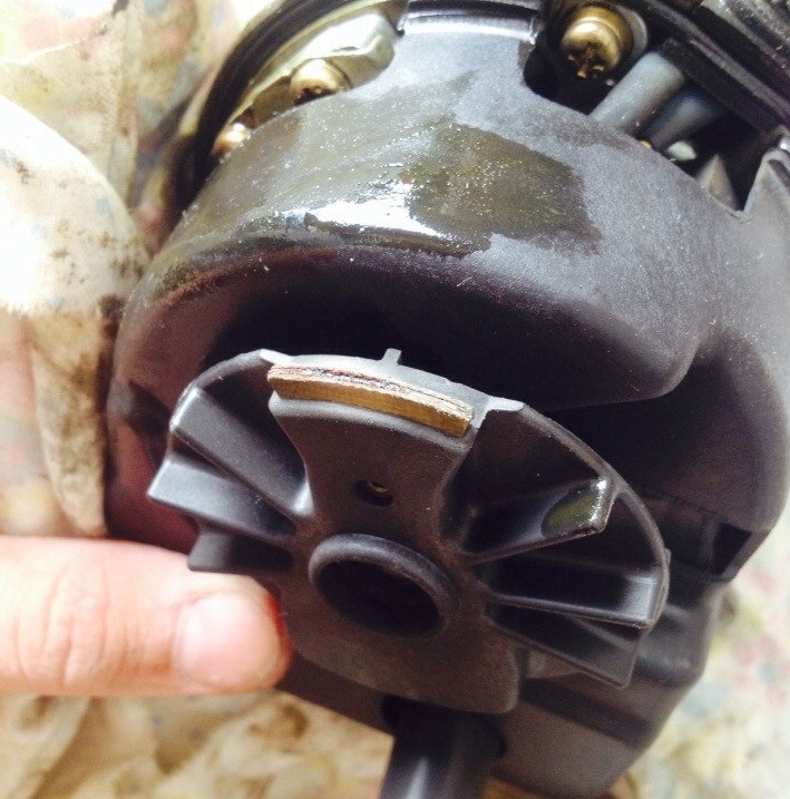

Абсолютно выбешивающая дрянь! По пересеченной местности, когда на второй передаче двигаться не позволительно быстро, а внатяг на первой — прискорбно медленно. Плюс ко всему к этому тугая педаль газа и на выходе имеем с виду нормальный белый сивик, но с эпилептическими припадками при движении на черепашьих скоростях. Добесило. Под горячую руку попался трамблер, тем более масло с сальника подтекало. Недолго думая скинул распределитель, крышку, а там… Когда-нибудь видели свечу цилиндра с жором масла?
Контакты на крышке распределителя и на бегунке были в неприличного размера нагаре от масла, которое просочилось через две! прокладки… Картина печальная. Картина лечится лишь заменой бегунка и крышки — ибо зазор после зачистки контактов увеличился в разы, а выработка на самих контактах непозволительная.
