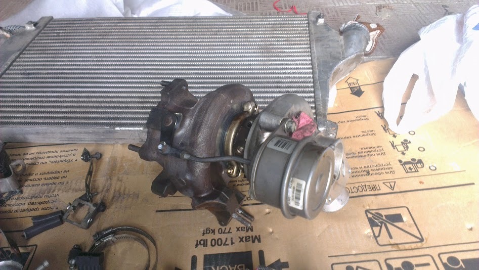

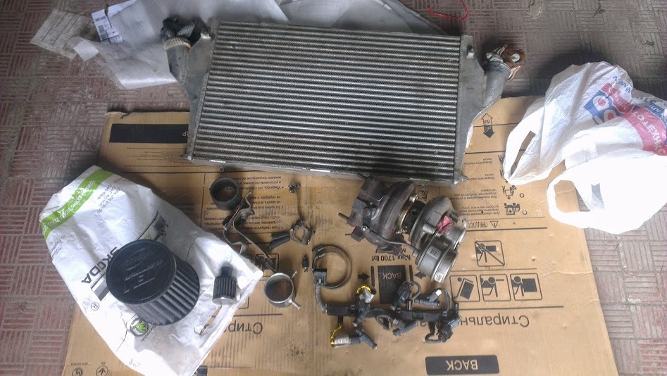

Вот и меня перестала радовать нынешняя мощность моей машинки… Захотелось перейти на новый уровень (скорее всего последний для меня на этой машине.
Огромное спасибо Паше за все необходимые комплектующие для St 3+.
И так мы имеем:
— Впуск 63мм прямой. Хочу в идеале вместо него попробовать поставить впуск от Инсигнии 2.8т.
— Интеркулер Forge в штатное место.
— Турбина от Инсигнии ОРС TD04-19
— Форсунки повышенной производительности вместе с косой проводки.
По мере возможности буду все ставить на машину)))

Что за коса проводки? Форсы бош?
повезло с сигатурбой(
Форсы BOSH 430сс с Porsche 911 Turbo S.
Они имеют другой разъем и под них прошлый хозяин изготовил новую косу проводки. (на фото она видна чуть ниже турбины).
А чего такой смайлик на счет сигатурбы?)))
Аа) Не я Боши взял 550 под наш разъем сразу. Сига турба в Мск либо 50-60 тыщ на складе, либо ждать несколько недель(а то и месяцев) и цена 40 ( В итоге свою переделаю в 19шку, ибо цена смешная вообще
Но и результат будет совсем не тот если свою переделывать(((
Холодка то одно, но горячка останется старой. В сигатурбе она больше.
Да и форсунок родных на гибрид хватит. На ней больше 330 отжать не выйдет(((
Все уже куплено)) Форсы 550ые. Вот с горячкой возможно, но есть места где и горячку пилят)
Гибрид не вариант. Уже много кто проходил. Как не пили, все равно он меньше выдаст чем стоковая 19 турба.
Плюс возможные траблы из-за криворукости наших умельцев которое эти гибриды пилят…
