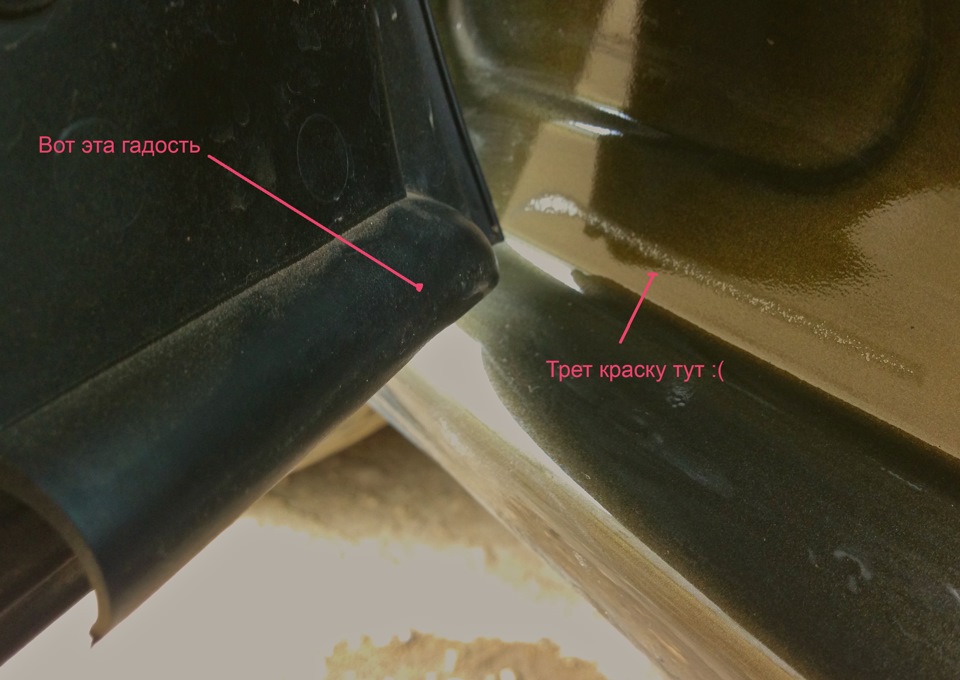

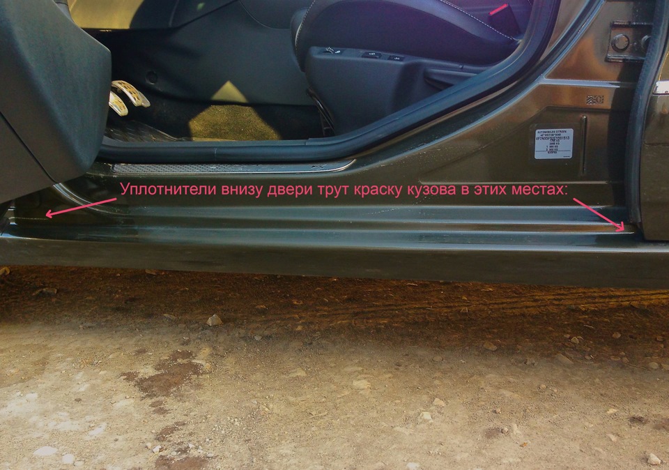

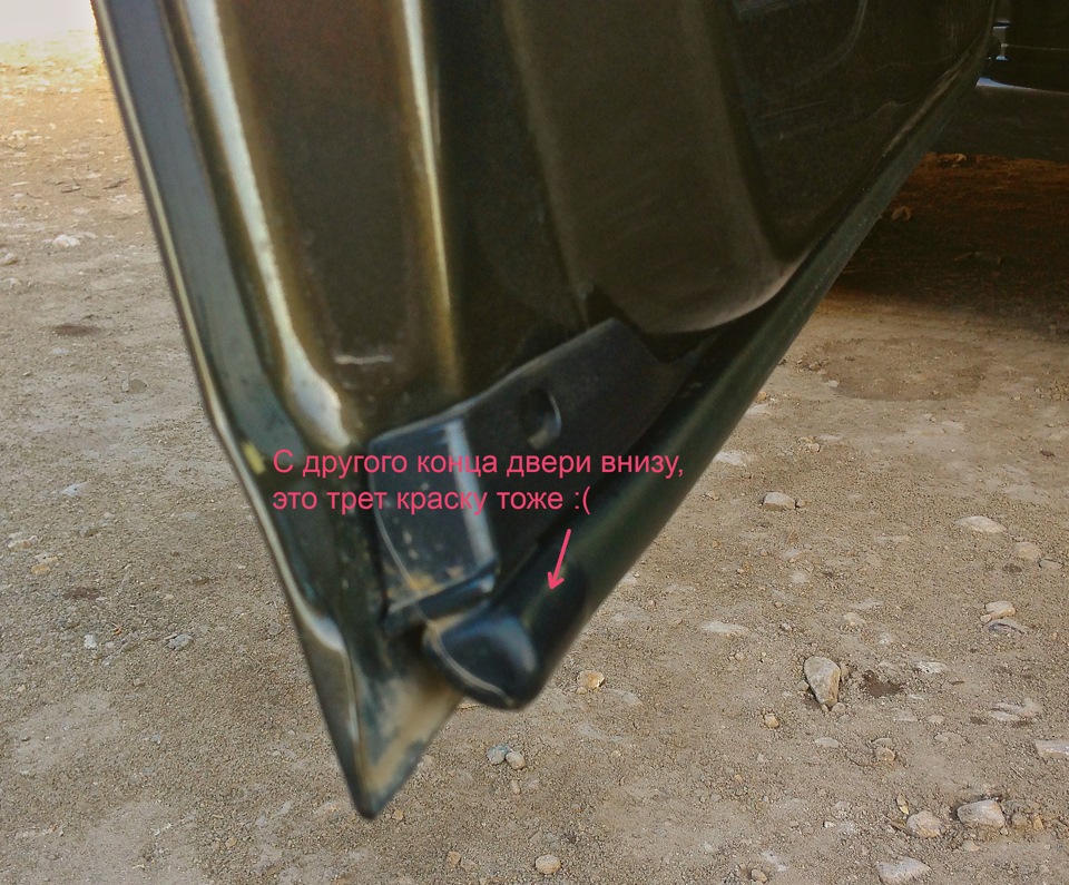

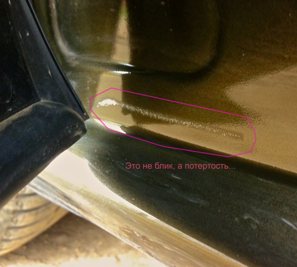

Не знаю замечал ли кто и говорилось ли уже об этом тут ранее, так как не следил долгое время. Но сегодня осматривая машину после осенне-зимне-весеннего сезона на предмет сколов, царапок и тд, чтобы подкрасить и полирнуть, обнаружил что у передних дверей водителя и пассажира, в месте ближе к крылу, стоят твердые уплотнители и очень жестко потерли краску кузова, прямо до грунта:) Так как никаких ремонтов и тд и тп не было, двери не снимали и не разбирали, я так и не понял откуда они могли взяться кроме как от жесткого уплотнителя внизу двери и протирании краски по мере открывания-закрывания дверей. Кстати на другом конце двери, также стоит жестковатый уплотнитель и трет краску в форме небольшого круга на стойке между дверьми(см. фото).
Я думаю это конструктивная особенность подобно тому что уже были с уплотнителями задних дверей и потертостью на пороге бампера слева от двери багажника. Так как эти глюки я наблюдал абсолютно у всех ДСок с которыми встречались в Самаре да и думаю по России, то рекомендую обратить внимание на эти места и отписаться как у вас обстоят с этим дела:) На ТО планирую указать на это гарантийщику и посмотрим что скажет:)

Ну-с, господа… мне вчера позвонил инженер по гарантии, сказал что Ситроен согласовал мне ремонт потертостей от уплотнителя передней двери и заклейку этих мест бронеплёнкой :)
теперь в течение месяца надо на ремонт заехать
Ну вот мне тоже сегодня звонили и сказали подьехать на неделе к ним и еще раз позвать инженера по гарантии и главную по работе с клиентами или чем то там) И типа мы настроены решить вопрос ваш положительно) ТАк что поеду и бум беседовать) заодно сошлусь на тебя что ТЛТ согласовал) Писал в ситроен россия и самим буржуям)
Сегодня показывал эту шнягу гарантийщику у дилера, он зафоткал, говорит отправят заявку на завод :) по линии Ситроена. Мол как ответ придёт, отзвонятся.
У меня кстати только слева потертость (у передней стойки), а справа всё чистенько и жесткого уплотнителя там нет.

Мне сразу сказали что это не прокатит, мол мойте машину чаще) Хочу отписаться все равно узнать что и как)
ПО поводу того что у тебя слева больше чем с права, потому чот это не от грязи на самом деле как мне сказал мой гарантийщик, а от открывания/закрывания дверей) Т.е справа ты видимо мало кого сажаешь)
Может и прокатит. Посмотрим что ответят сначала, потом будем дальше разбираться если что, писать в Ситроен Раша и Ситроен Франсез. Думаю отмазаться им будет сложно, т.к. даже на новых машинах в салоне эта потертость уже присутствует.
Лево/право — ну да, логично что где чаще жесткая резинка трет там и потертость глубже.)

Не, мужики, я вам поражаюсь. Машина не под стеклом стоит, а эксплуатируется, соответственно изнашивается, какие могут быть претензии. У меня потертости только с краю двери, ближе к стойке, просто забил — этож кусок железа.
Так и до метала протрет:) не айс:) понимаю я сам а тут констр. косяк)))
а у меня спереди не трет. значит не конструктивный
Трет у большинства знач конструктивный :) у тя скока машине и пробег?) не может это быть не конструктивным, либо у тя уплотнители мягче либо по ровным дорогам ездишь :)

Номера пленок для арок задних дверей 9802127180 и 9802127080.на передние пока ничего не придумали:)
В тексте есть ссылка на годовалый пост про арки задних дверей;)
По аркам задних дверей у всех дилеров есть номер заводской пленки которая наклеивается на места потертостей, после полировки конечно.Обычно под заказ 2 полоски по 1см шириной.Но стоят как чугунный мост если покупать.По 350р помоему.
мне кажется вы шибко щепетельны, ну не избежать никогда царапок, сколов, протертостей.
Это вы к чему?) какие то мелкие сколы я заделываю по мере возможности чтоб глаза не мазолили. Но когда такие сильные потертости от уплотнителей то это может сказаться на перепродаже потом :)
это я ко всем обратился, на скорость и на мое душевное равновесие не влияет) а по поводу продажи, смотря какой покупатель, да и покупать авто и сразу задумываться о том как ты сможешь продать его, прям "еврей" какой-то))
Я прост сам не люблю если где скол и тд:) поэтому прост подкрашу и на след день лаком) потом какие то царапки полирну и подкраску:) занимает немного времени, сидишь на воздухе отвлекаешься от всего и релаксиш) этож не каждый день а так иногда в охотку) разве плохо ?)

На самом деле косяк не в DS, а в косячных наших дорогах.
Уплотнители там стоят отменные, а вот жесткость кузова далека от совершенства, а потому на наших весьма извилистых во всех плоскостях дорогах кузов Ситроена вертится как уж на сковородке, ну и двери соответственно болтаются так же во всех плоскостях относительно кузова и при хорошей загрязненности с песком образуют потертости.

Мне в сервисе сразу там заклеили пленкой, когда клеили здние двери.
Ну вот а мне не заклеили когда в том году задние двери клеили) Наверно не знали. Я тут один из первых это заметил и стал добиваться чтоб ОД утряс этот косяк.
да, точь в точь в этих же местах. Только боооольшие сомнения, что такой ремонт одобрят по гарантии. "Сам виноват!"
А в чем я виноват?) Я ее и не видел нифига, да и что мне двери не открывать?) Виноваты те кто воткнул такой уплотнитель) Так что одобрят) Да и подкрасить аэрозолем и бронирующую пленку) Вообщем посмотрим)
