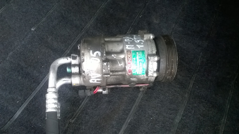

я поехал на разборку свою любимую и взял другой компрессор

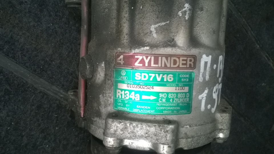

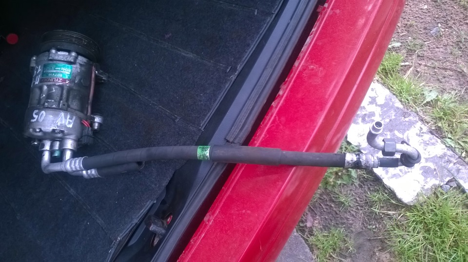

Sanden. от пассата б4 дизельного. состояниее очень хорошее
он был еще и с трубками, почти двумя)
целая трубка, мне потом (как оказалась) очень даже понадобилась
бирка — 4 цилиндра.

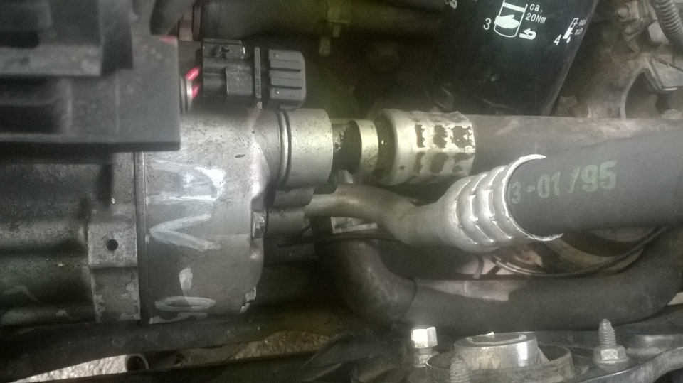

Теперь мануал :"Как снять компрессор кондиционера за 10 минут"

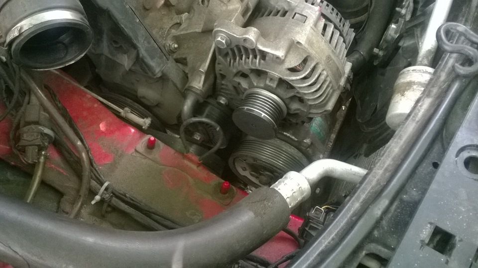

снимаем воздухан
откурчиваем подушку

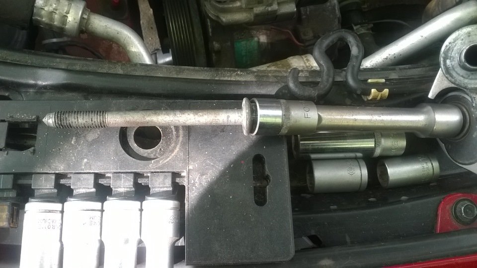

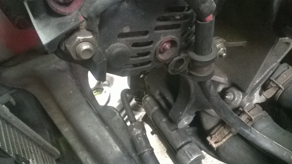

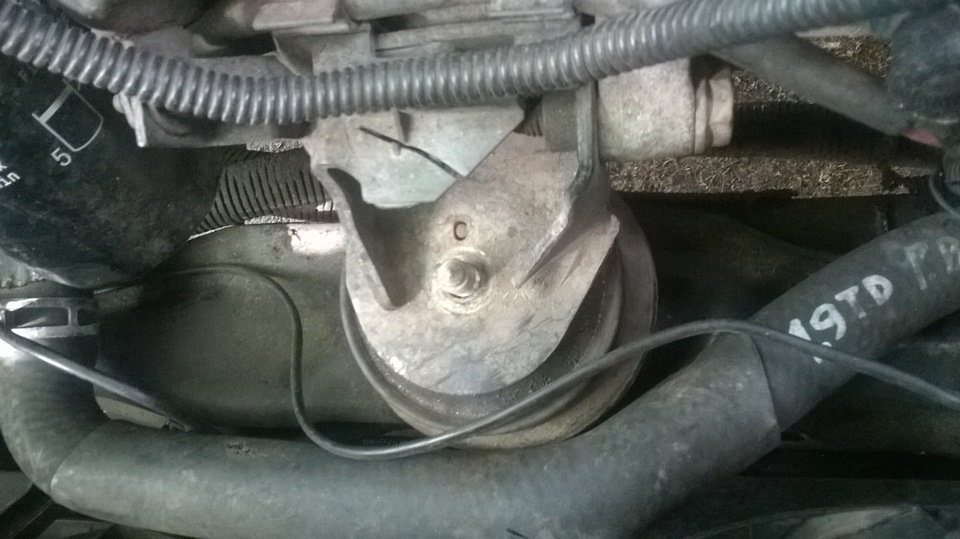

Нижний болт на копрессоре откручивается снизу, при вывернутом колесе.
поддомкарчиваем двигло повыше и выкручиваем верхний болт

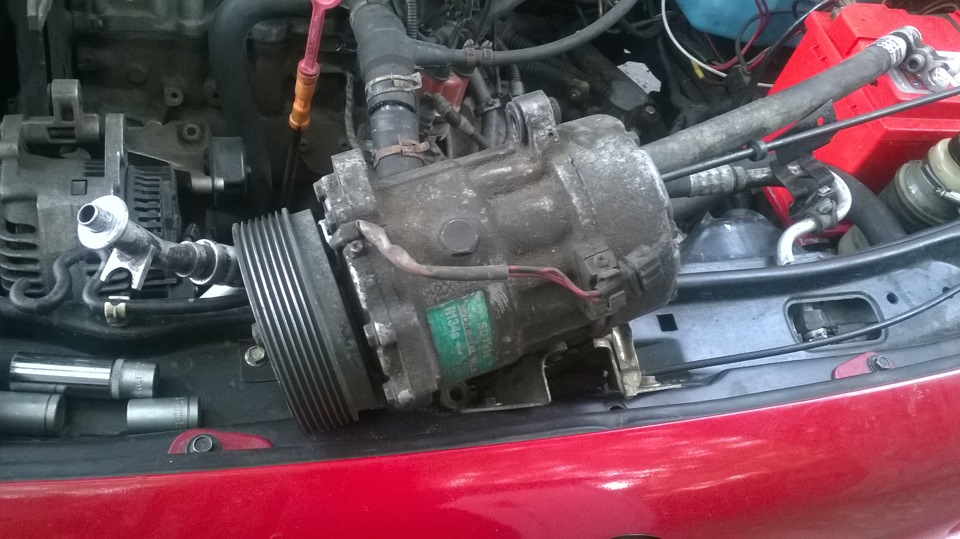

вытаскиваем компрессор

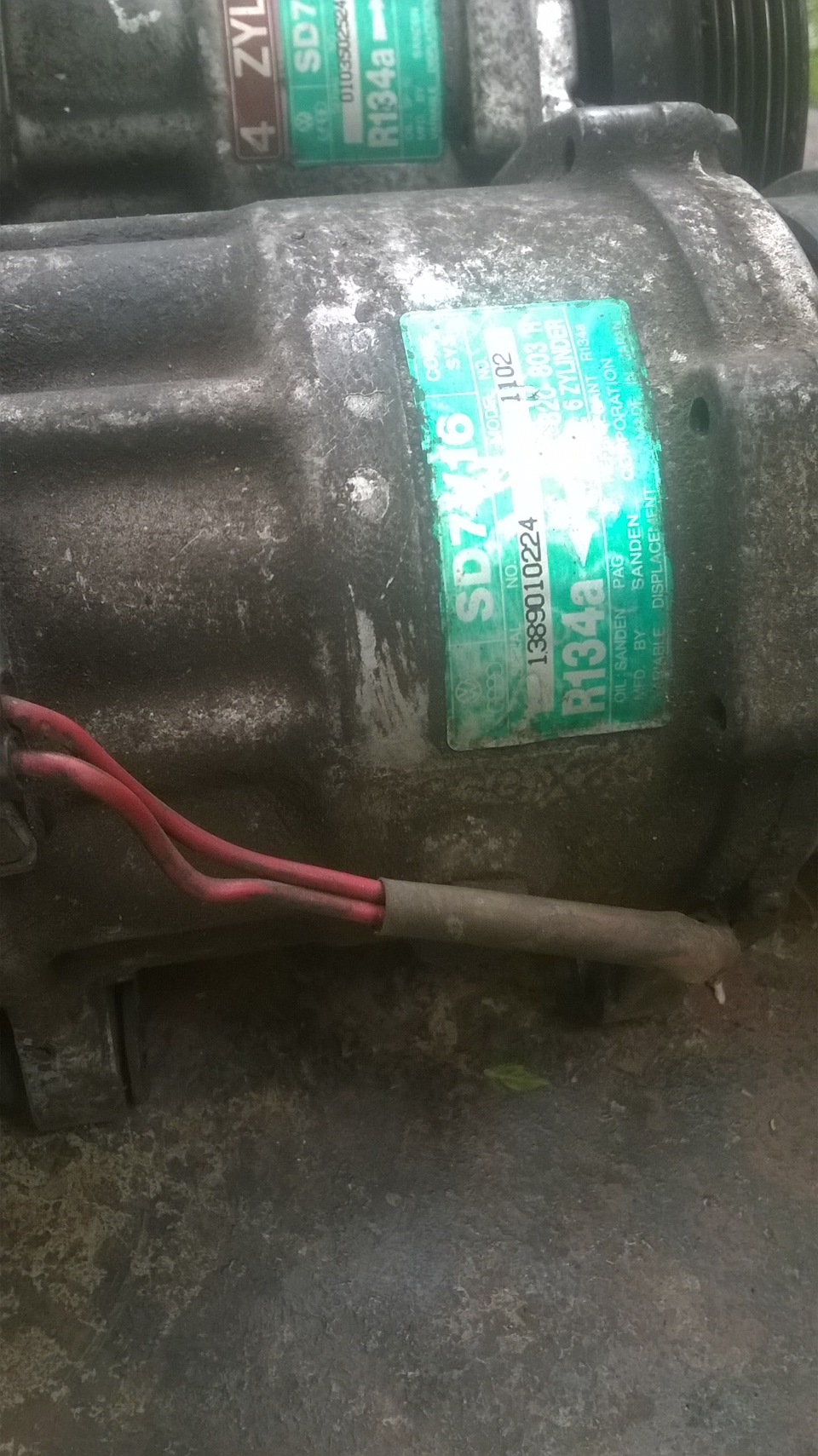

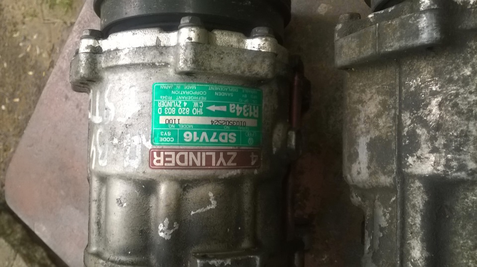

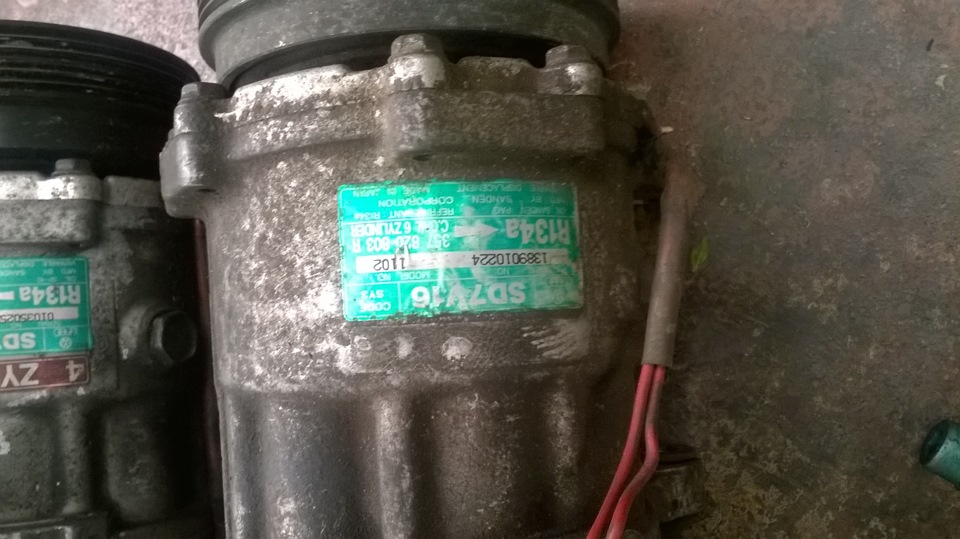

вот мой "дырявый" как я думал.
Положил его рядом с новым для сравнения и охренел! на этом стрелка вправо
бирки для скольки цилиндров он нет (она была сковыряна то ли случайно то ли специально)
а на новом стрелка влево!
я где-то про такое читал, но не думал что это действительно правда!
Они рассчитаны крутиться в определенных направлениях

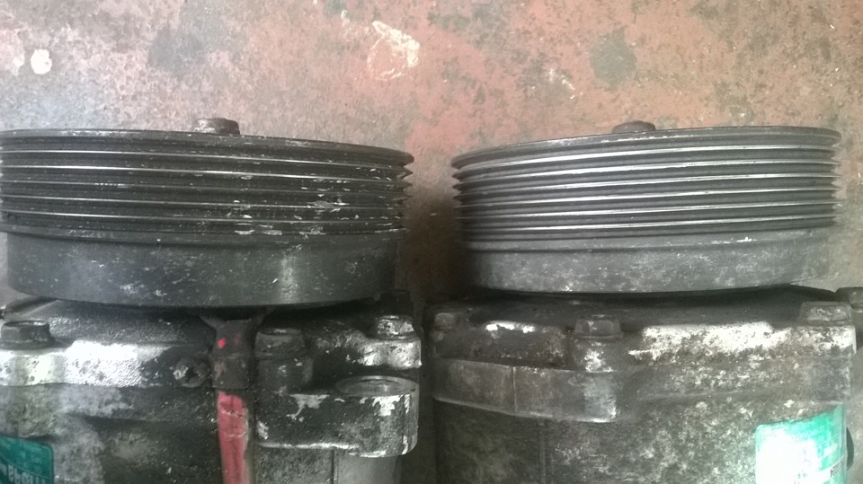

Шкив на одну колеею у старого шире

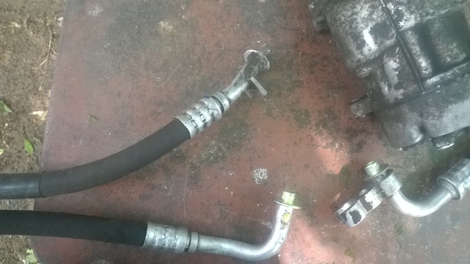

Отверстия для трубок тоже расположены в разных местах (этого не сфоткал)
вот шланги от них.

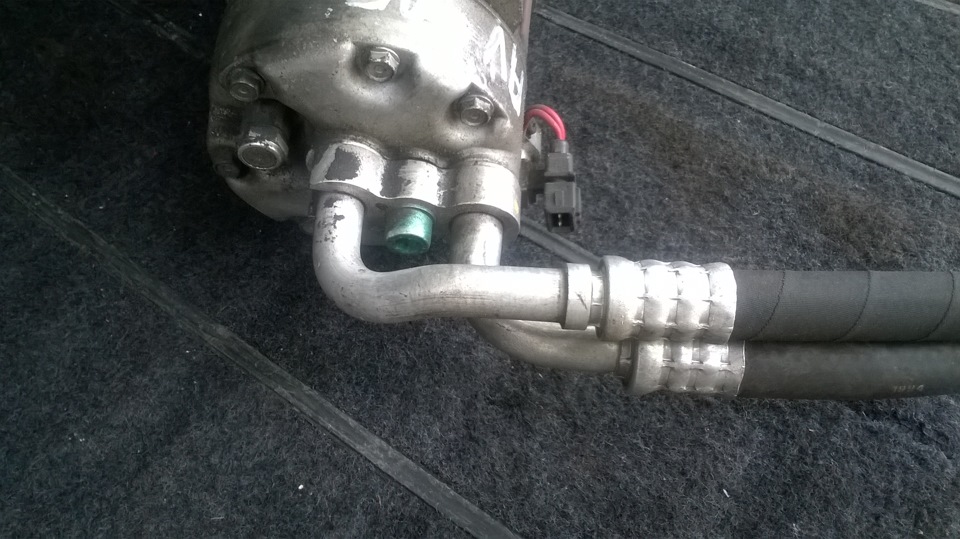

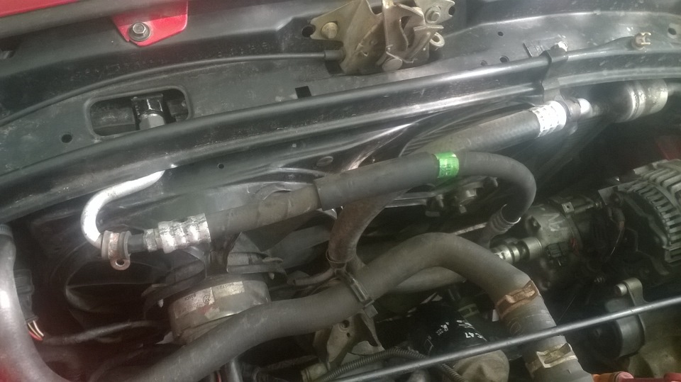

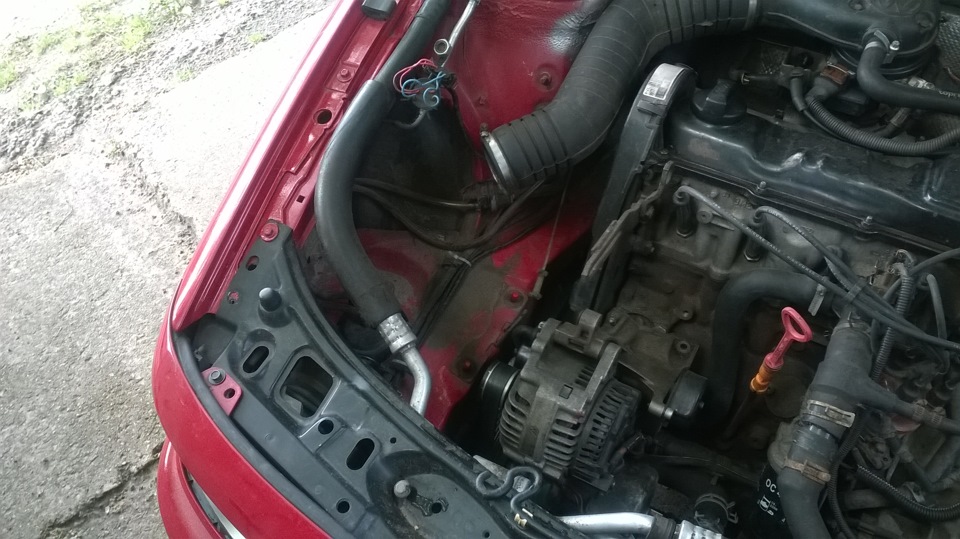

на компрессоре от vr6 трубка прямая

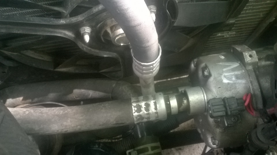

и когда я поставил копрессор от дизеля, то эта трубка никак не заворачивал, и упиралась в вентиляторы.
перекрутил трубки и все стало как надо, гармонично
Вывод: Компрессор от vr6 подходит только для vr6. покупая комплекты кондиционера уточняйте этот момент.

Кстати обратил внимание, если дажекоричневая наклейка оторвана, на зеленой количество цилиндров прописано
То же поставил климу от вр6. И тоже не заработала. Нашел стрелочку в обратную сторону, пошел гуглить, наткнулся на эту запись. Опечалился, озалачился поиском 3омпрессора

почитай надпись на компрессоре :134 a
Твоя правда, не обратил внимания на надпись )))))
