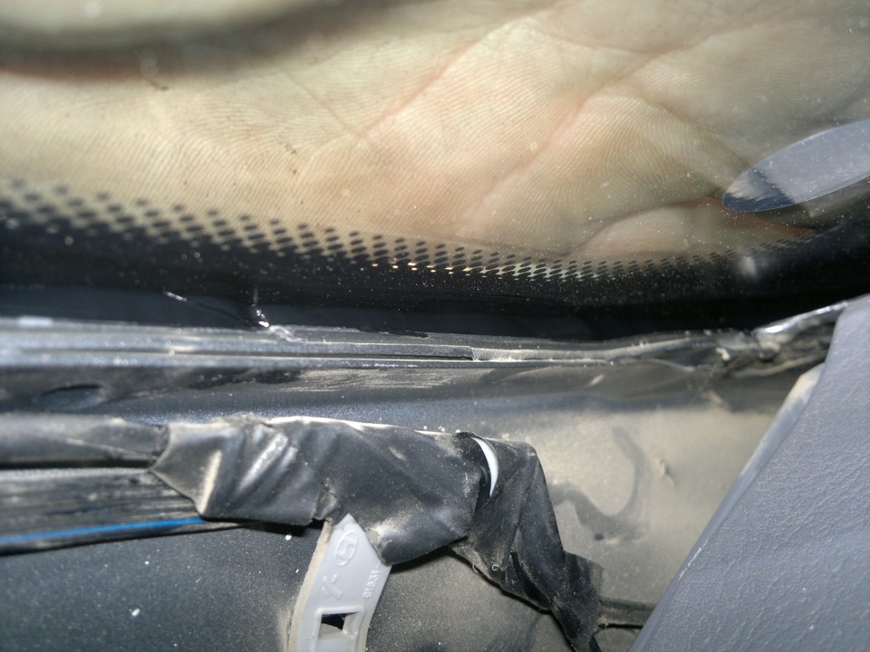

Всем привет. Вчера взялся за такую работу как замена стекла. Старое уже было в печальном состоянии. Поехал купил клей(290руб), праймер(290руб) и струну(60руб/метр). Дождался прихода заказанной уплотнительной резинки, ну и само стекло было куплено в нашем магазине KMK Glass зеленое с полосой(2200руб).

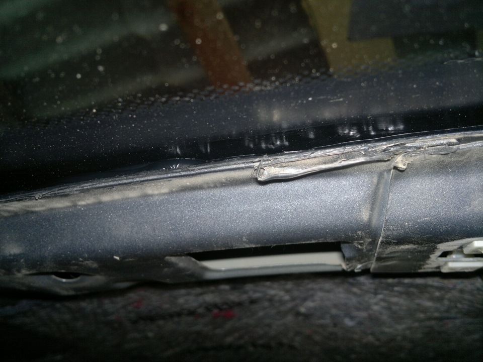

Вырезал стекло, сначала струной, потом она порвалась и вырезал ножом.

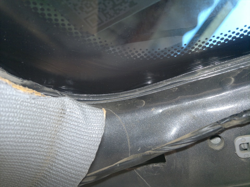

Потом приехал кум и все пошло легче и веселей. Достали новое стекло, нанесли праймер на него и на кузов(кузов заранее очищен от старого клея). Пока праймер сох решили наносить клей на кузов, т.к. стекло с клеем будет не удобно клеить без присосок. так и сделали. Потом взяли стекло с одетой новой резинкой и прилепили к кузову, выставили, закрепили на молярный скотч и оставили на пару часов. За это время собрал салон. Зеркало приклеил без спец клея, но с применением праймера и супер-момента геля.
Потом поехал на мойку. Мойка показала положительный результат. я доволен.

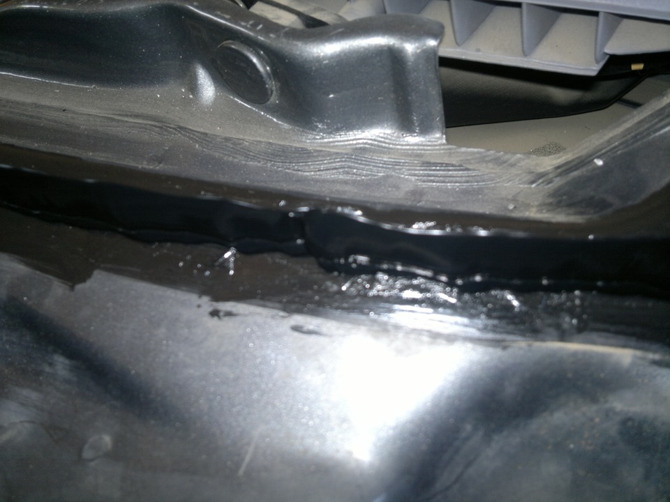

Зеркало приклеил на спец клей
