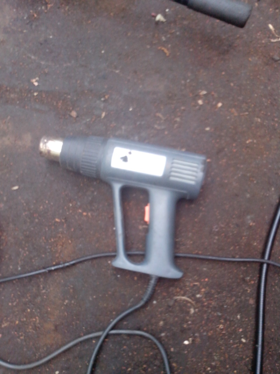

Всем привет! Наши руки не для скуки как говорится, решил задуть заднюю арку антикором, хотя там был еще прежний слой, но кашу маслом не испортишь) керхером сбил всю грязь, все вычистил, высушил строительным феном и обезжирил…взял мой любимый Body 950 и начал творить))) вышло довольно не плохо, покрывал в три слоя, с просушкой между слоев, тем же строительным феном) осталось еще задняя левая арка. Так же завалялась полироль для пластика, решил чутка освежить фары, полировал просто тряпкой, на фото не очень видно, фоткал на керхер))), но результатом доволен) Вот чуть чуть фоток) Всем спасибо!Следите за БЖ!
