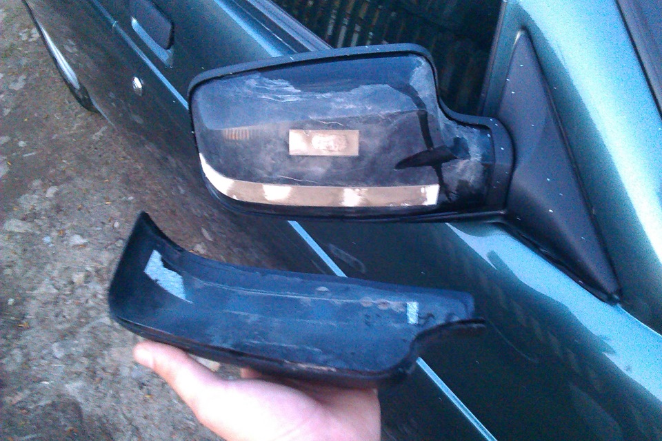

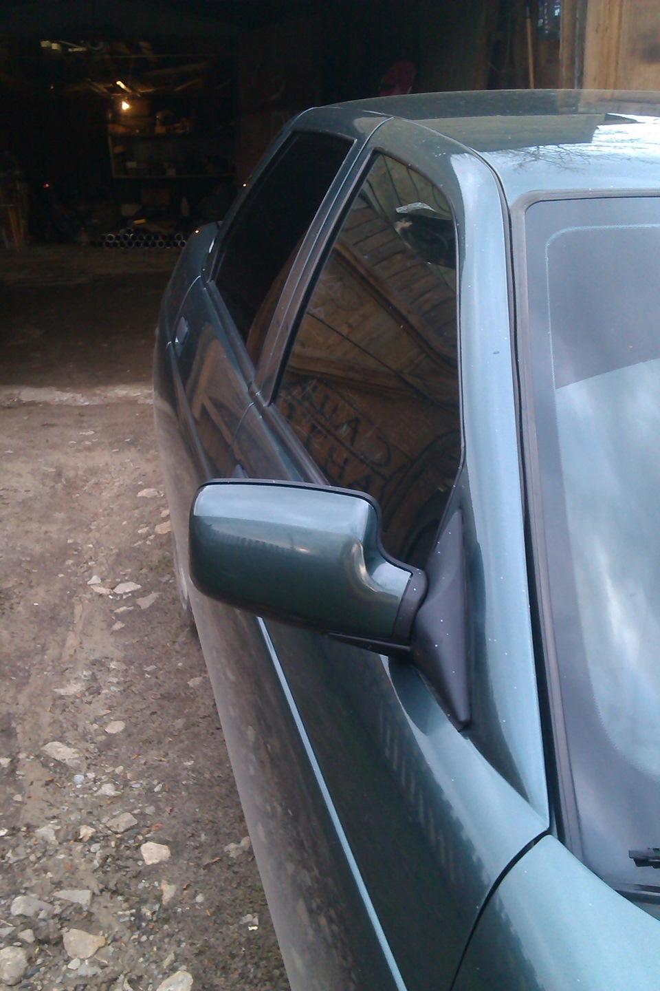

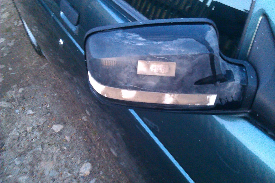

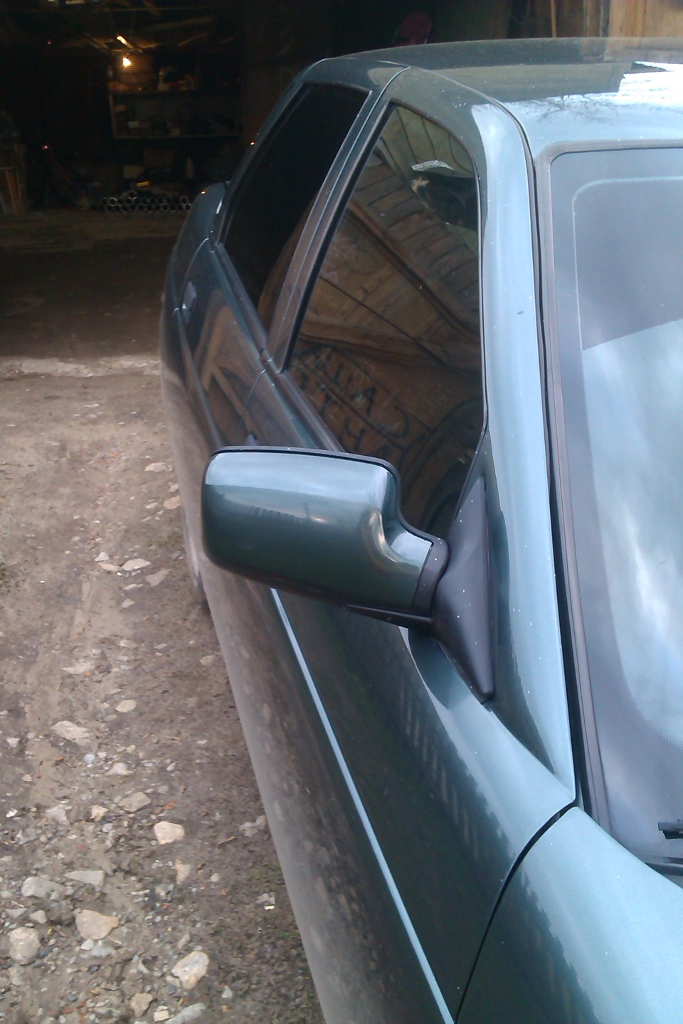

Нашел свободное время и решил покрасить зеркала в цвет. Приоро зеркала снабжаются съемной накладкой, что существенно упращается работу. Сама накладка держится на двустороннем скотче. Вооружился феном, разогрел накладку и отодрал ее. Далее загрунтовал покрасил и поставил все на место.

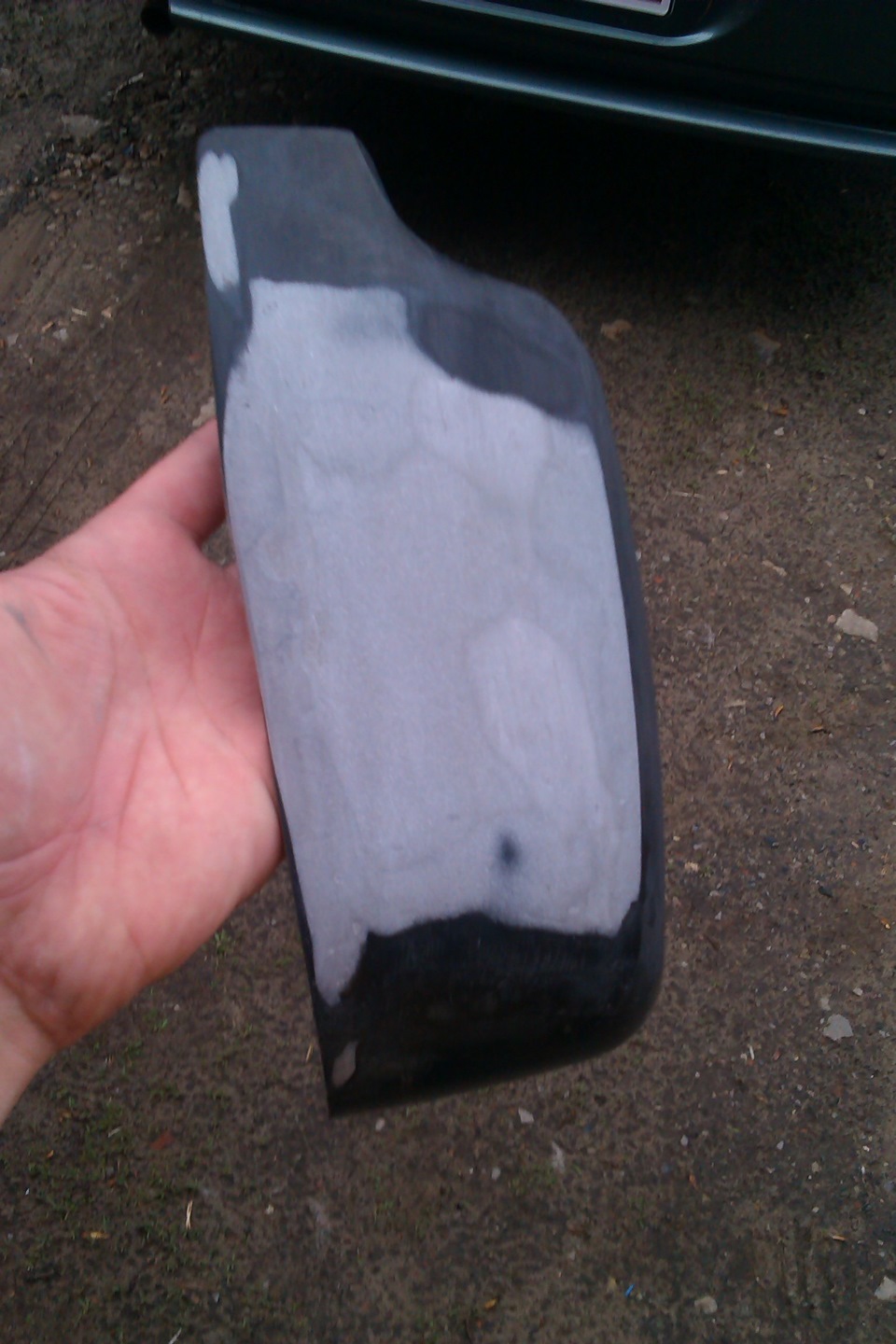

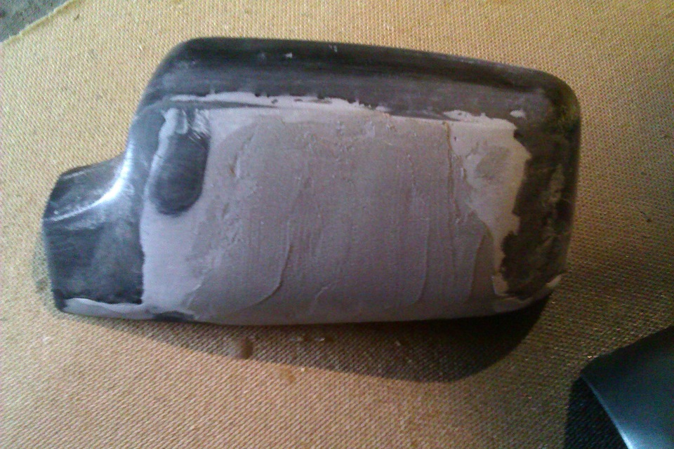

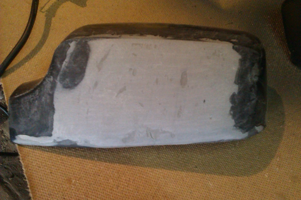

При снятии накладки с зеркала водительской двери, ее немного повело от высокой температуры. пришлось зашпаклевать и вывести поверхность накладки.
