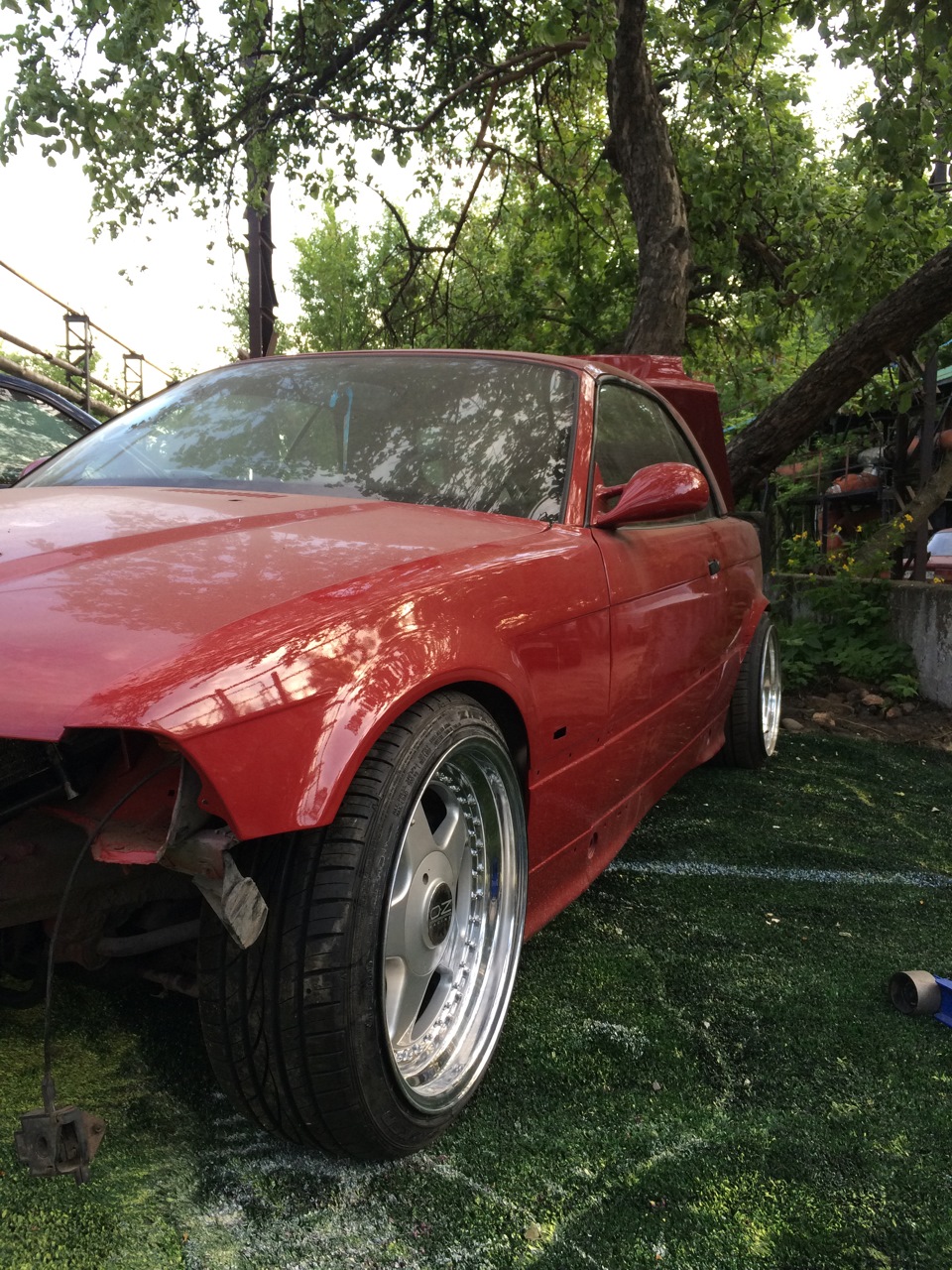

На этой неделе, имея все для сборки дисков, я таки решил примерить, как они будут смотреться на машине и главное, как машина будет смотреться на них.
К сожалению, уже совсем не терпится собрать все воедино, и, как известно, спешка к хорошему не привела, но обо всем подробнее)

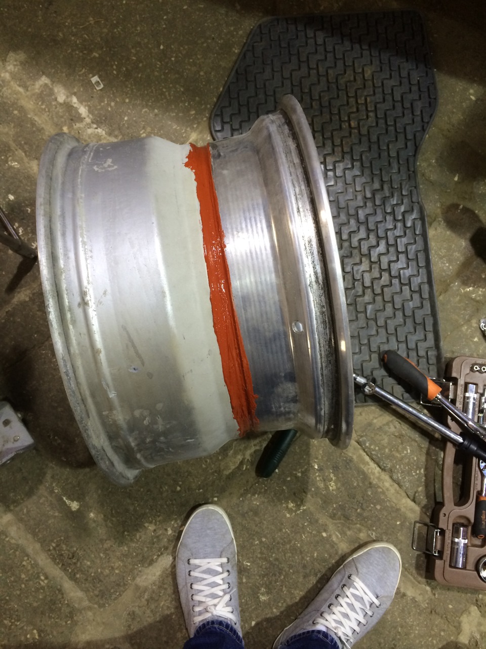

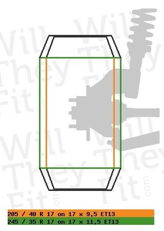

Изначально диски были в параметрах 8.5 jj вкруг с полкой в 2.5 дюйма. После того, как зад получил новые 4-х дюймовые полки, параметры стали 8.5 перед и 10.5 зад.

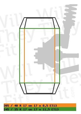

Приобретение еще одного комплекта Футур с иннерами (внутренними ободами) в 7 дюймов предполагало расширение дисков еще на 1 дюйм вкруг, итого параметры предполагались из расчета 9.5 перед 11.5 зад, под эти параметры и подбиралась резина (напомню, перед — 205/40, зад 245/35)
Итого стреч предполагался вот таким:

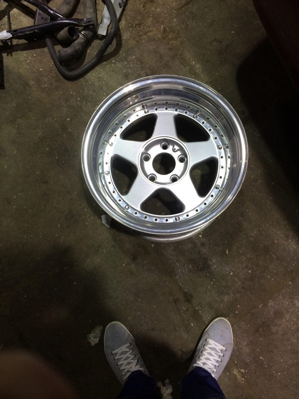

Однако я решил схалтурить (на самом деле жутко уже чешется), заодно посмотрев, что из этого получится- я не стал перебирать передние диски, и собрал их в заводском порядке- два обода +центр за ними. В итоге вместо планируемых 9.5 дюймов получились заводские 8.5. А это значило, что разница среча по осям должна была оказаться такой:
Обманул ли калькулятор? нет!
Зад:
Перед:

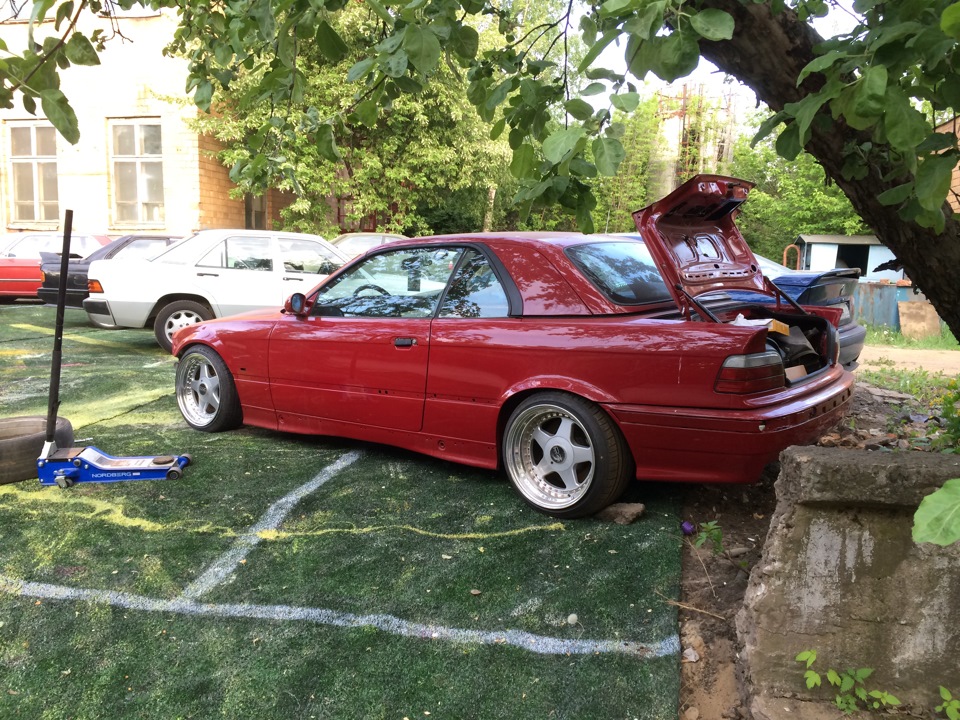

Я долго приглядывался, пытался понять, устроит ли меня такой вариант…
Уехал в смешанных чувствах. Издалека круто конечно смотрится, а вот вблизи…
Посоветовавшись с PashaP решил, что раз все делается максимально качественно не моими руками, то я просто не могу себе позволить запороть всю работу в той части, которая касается моего непосредственного участия, так что перед будет перебираться.
И да, еще я запутался в комплектах и чуть было не собрал зад в 10.5 jj шириной)

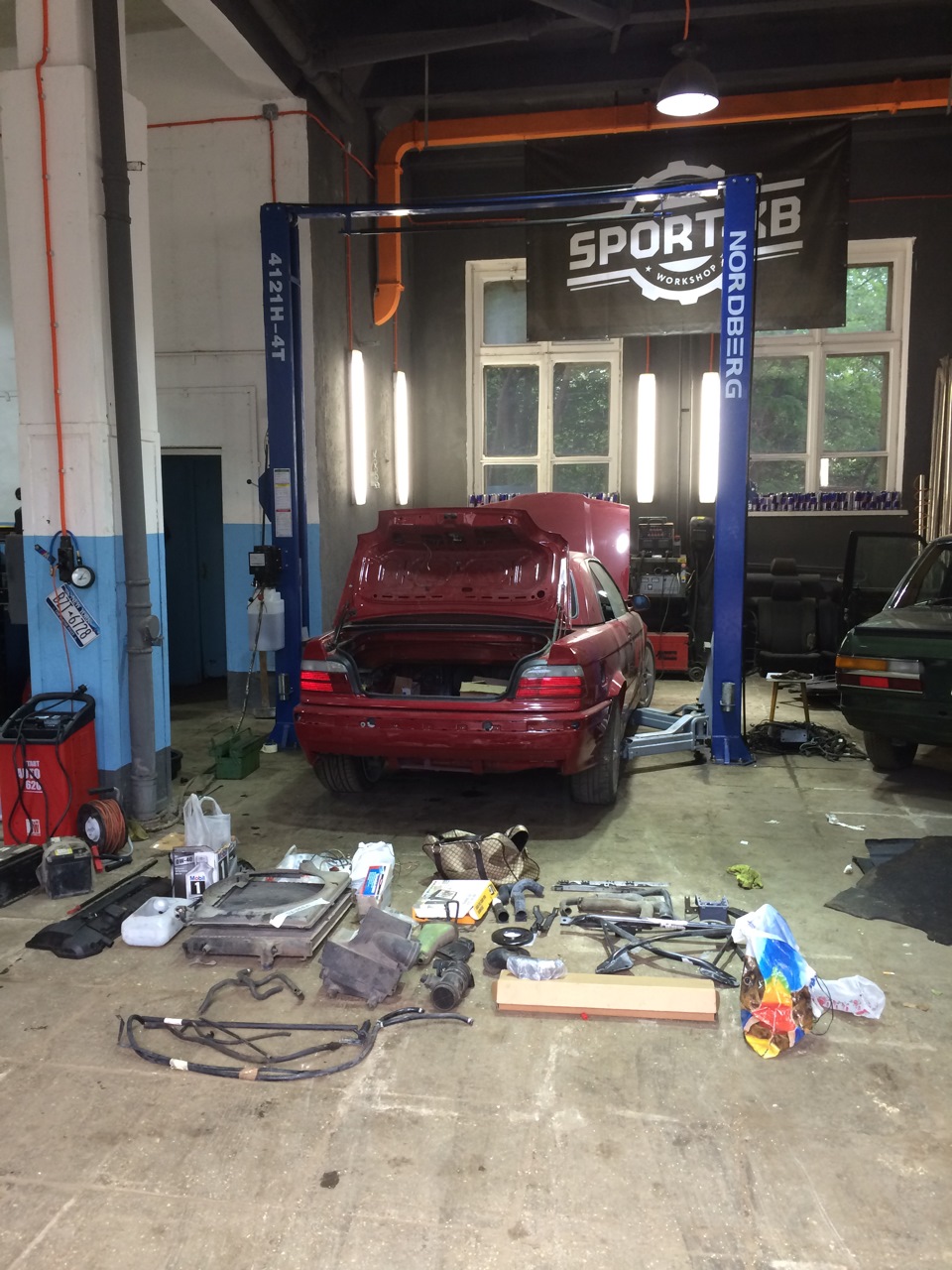

По машине: СпортКБ завершает сборку двигателя, первые покатушки по территории ЗИЛа запланированы на эту пятницу, так что я весь в предвкушении))

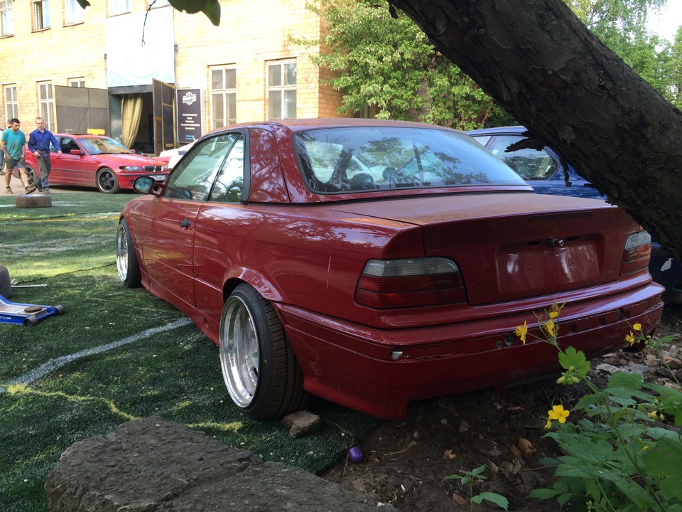

ну и пару фоток издалека, не вдаваясь в детали

правильно сделал что решил перебрать как изначально задумывал, судя по фото перед конкретно у задка отсасывает, так что даешь ДОМИК для переда!))))
будет-будет)
давай, делай как надо, а то атата )
на неделе будет уже вид иметь)
про дверь не забудь )
я помню, на неделе выберусь)
Перед по-любому надо в 9.5 делать… Для такой машины по-другому никак!
