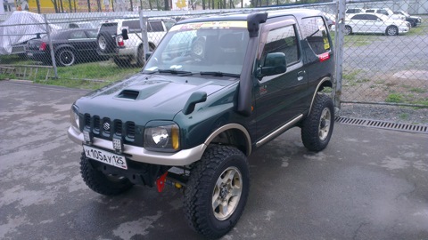

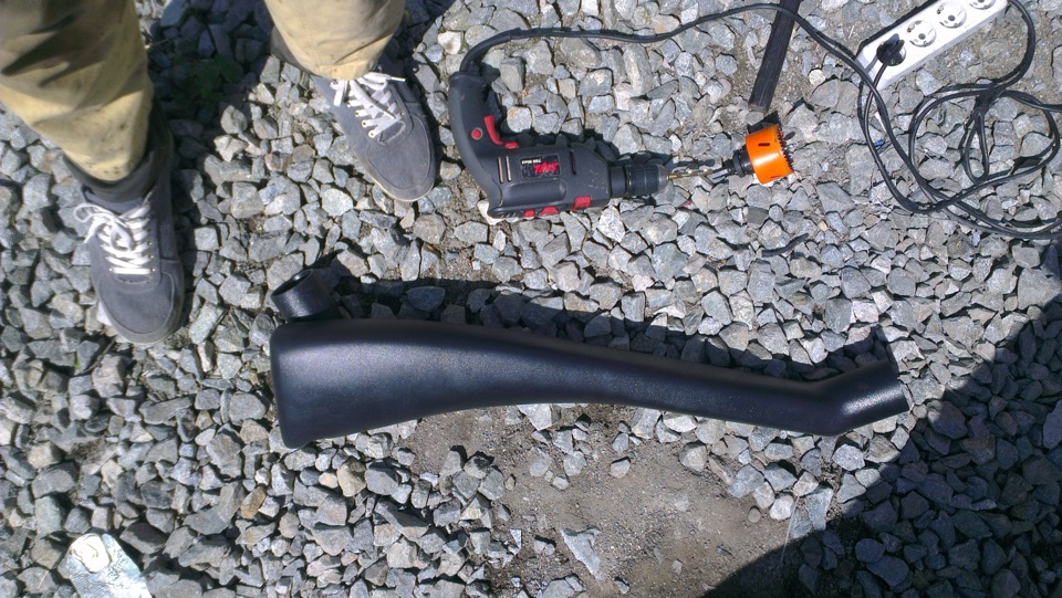

На днях все таки решился на покупку и установку такого девайса как "Шноркель", вещь нужная если авто эксплуатируется не только в городе. На предыдущем авто, у меня уже стоял шноркель и помогал много раз!

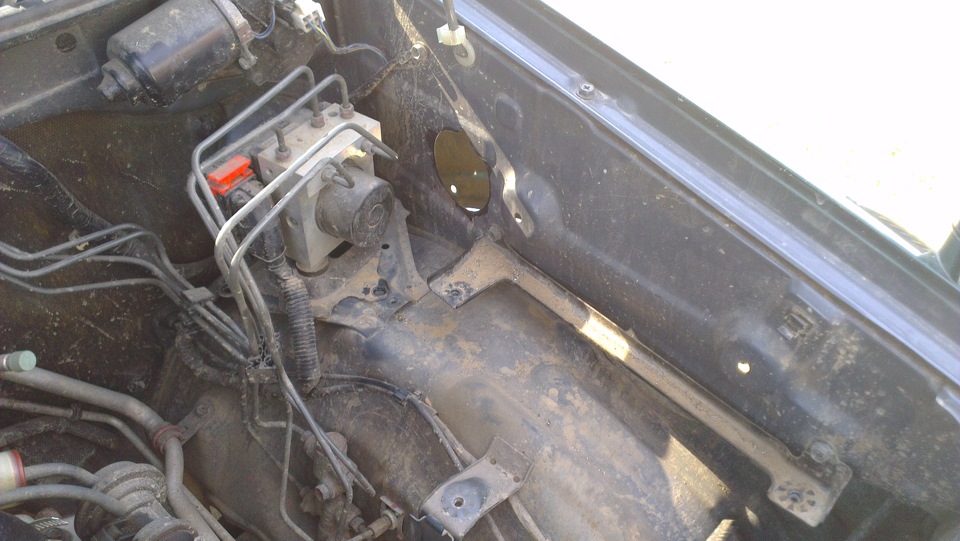

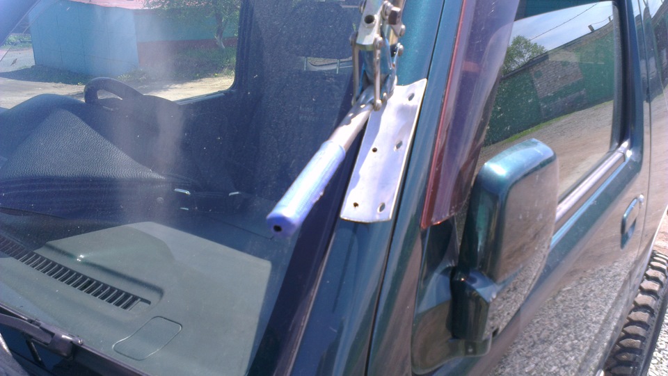

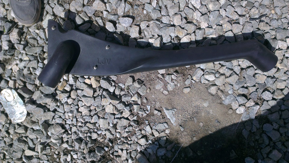

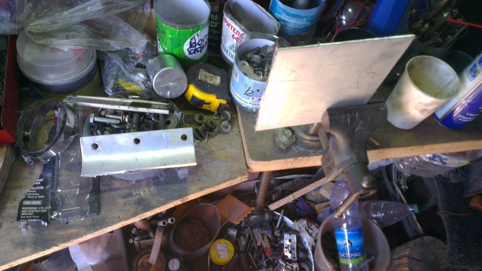

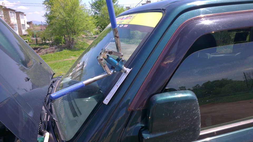

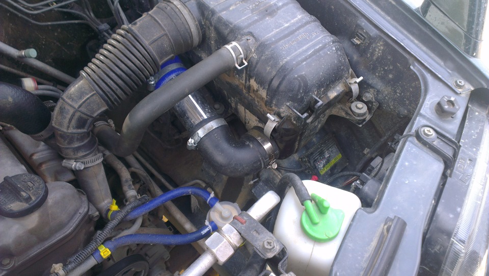

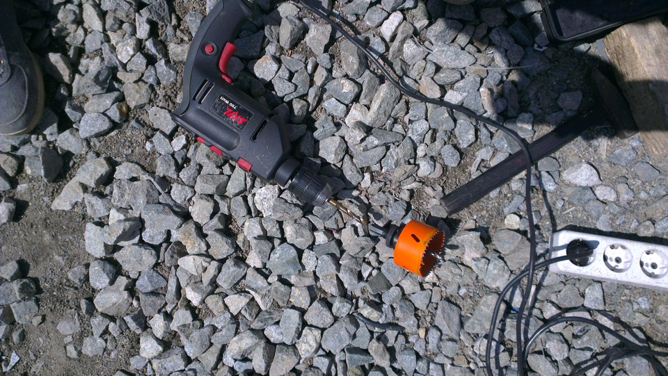

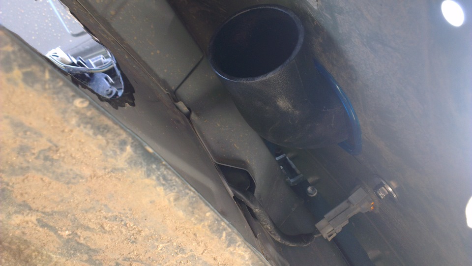

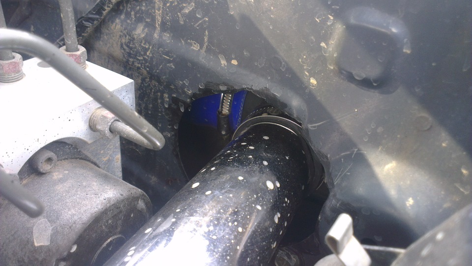

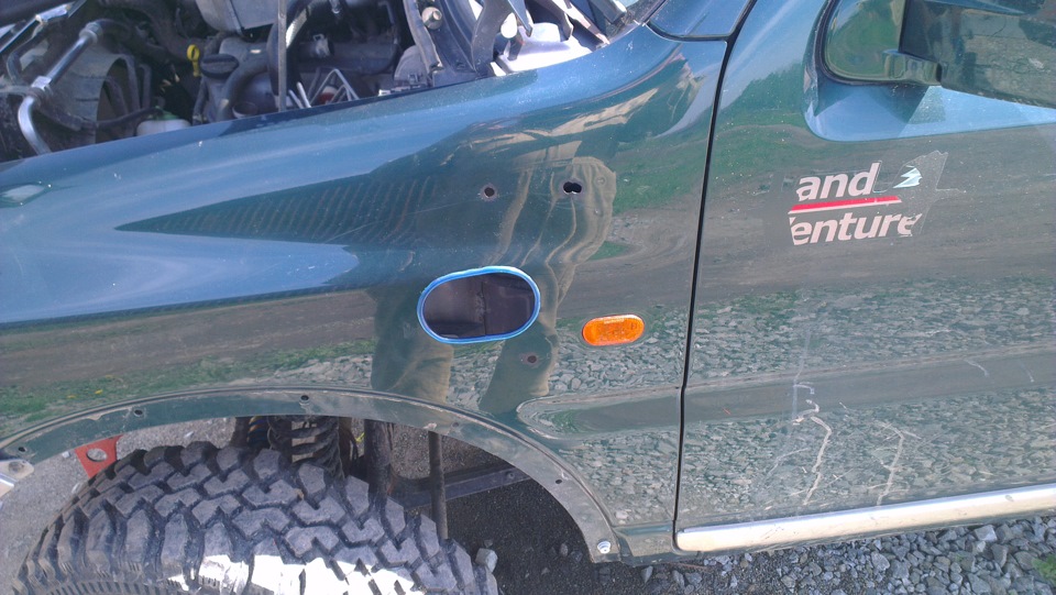

Покупкой данной детали я особо не заморачивался, не стал брать РИФ и что то дорогое, а поехал на Китай город и купил за-2500р. Отличный шнорхель, ровный, вся фурнитура хорошего качества, хомуты крепкие, единственно, что та гофра которая в комплекте шла, ни о чем, как ни крути, она не от этого автомобиля. Было решено соорудить воздуховод "хенд мейд" . С использованием силиконовых и резиновых патрубков, в дольнейшем резина заменится на селикон. В общем, просверлил, прикрутил, собрал. Держится отлично. Работает. Шуршит мама не горюй, прикольный звук )).
Вот фото.
Самое главное технока безопасности! Используйте защитные очки комбенизон ( у кого есть) и наушники при работе с турбинкой( балгаркой). Я всегда так делаю ))

сфотай пожалуйста патрубки основные и как к коробу прикрепил, у самого такой же шнорк, до сих пор не установил
Я по этому и выложил подробный отчет, так как ни у кого не смог найти. )))
а все вижу теперь, спасибо, видимо слишком рано в пост заглянул)
аа как наметил дырку где сверлить? есть эскиз?
Эскиза нет, на глаз делал. Как говориться семь раз отмерь … ))
