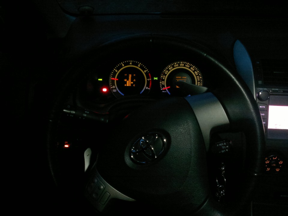

увидел статью у Toy-Car, за что ему благодарен.
подробный пошаговый мануал
— Замена LED диодов подсветки панели приборов Toyota Corolla
Решил и я поэксперементировать с подсветкой приборной доски, выкладываю результаты для образца (двух машин) с разной яркостью — с габаритами и безгабаритов:
Синяя подсветка хоть и смотрится "ядрено", но в действительности более приятная, нежели отталкивающая.
А вот с белой думаю лучше бы смотрелся белый-холодный свет, но в магазине долго выбирал так и не понял холодный он или теплый… — слепит и всё, в последствии он оказался тёплым… а переделывать уже и не хочется, тем более с голубыми отливами по низу удачно получилось(ИМХО).
Совет из личного опыта:
-аккуратнее выпаивайте диоды с ленты, не перегревайте, а то получится как в моем случае — "помогли" мне по быстренькому отпаять, потом диоды три раза менял на панели (та которая синяя), пока не "успокоились", с тех пор больше года уже живут — не отходят и не перегорают. Диодов не жалко и без того остались, но вот эта возня разборка/сборка, отпаяй/припаяй.
Купил 1 метр ленты за 200 руб./метр — цвет выбираем на глаз, припой, канифоль — по вкусу, перемешивая паяльником довести до готовности…
Есть вопросы? — спрашивайте!

Я читал и серый с синим становятся. Учту.
И ещё спасибо))) Перепаял тахометр со спидометром. Дальше не стал диоды большеватые купил. Смотреться хорошо не знаю буду ещё паять, а может так оставлю. Четыре часа паял с не привычки.
С дисплеями лучше не связываться — на тех самых(нерабочих теперь ссылках) был выложен результат этого и он был далек от совершенства.
Уж и не знаю по какой причине, но интенсивность свечения у левого и правого экранов будет разная и это будет сразу заметно…

А вообще — самое главное в третей ссылке.
бодро смотрится)хорошая робота
ну да — два года и пока не надоела…
когда я машину покупал — нравилось, потом привык, а уж потом стал напрягать
видел — есть на сайте товарищ (один точно), так он свет перевел на диоды, а цвет выбрал специально "в сток".
— дело вкуса…
