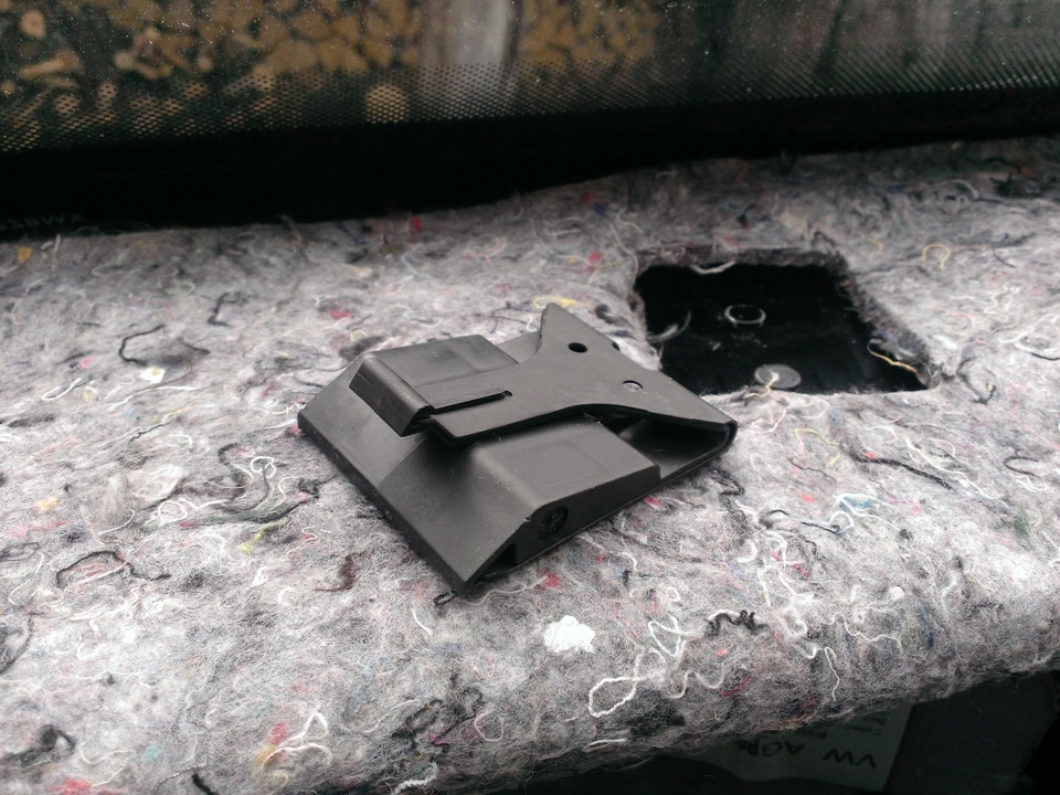

решился разобрать переднюю панель своего полика так как надоело дребезжание в районе лобового стекла, после снятия панели обнаружил что один фиксатор не был закреплен со стороны водителя там где и дребезжало этот фиксатор на последнем фото.Голые места железа я проклеил, а что еще нужно даже не знаю может кто нибудь проклеивал свою панель подскажите какие важные места необходимо сделать.

Походу это у всех такой косяк, или просто не доработка, у меня аналогично один не держался, и болтались они как-то.

панель снять оказалось проще чем я думал проблем никаких . а результат еще неизвестен так как обратно еще не поставил, сегодня буду .
