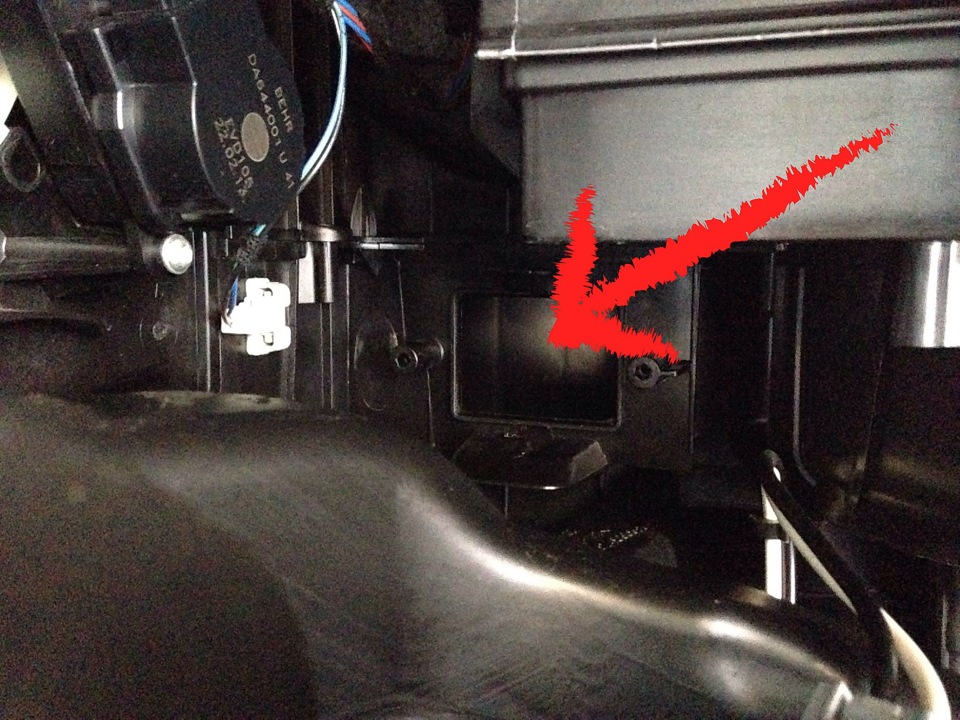

Итак собственно переходим к инструкции по применению:
1).Перед чисткой, поверхность испарителя высушить следующим образом:
— Проверьте систему отвода конденсата (не забита ли)
— Проверьте, все ли отверстия свободны
— Подложите поддон под слив (при необходимости)

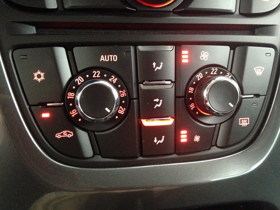

2).Откройте все окна
— Выключите кондиционер (охлаждение) если он был включен
— Включить вентиляцию в режим рециркуляции
— Регулятор температуры устанавливаем на максимальный уровень (обогрев)
— Включаем обдув распределения воздуха на ноги
— Включаем вентилятор на полную мощность(см.фото)
— Заведённый автомобиль в этом режиме оставляем на 10 минут
после чего заглушаем двигатель.

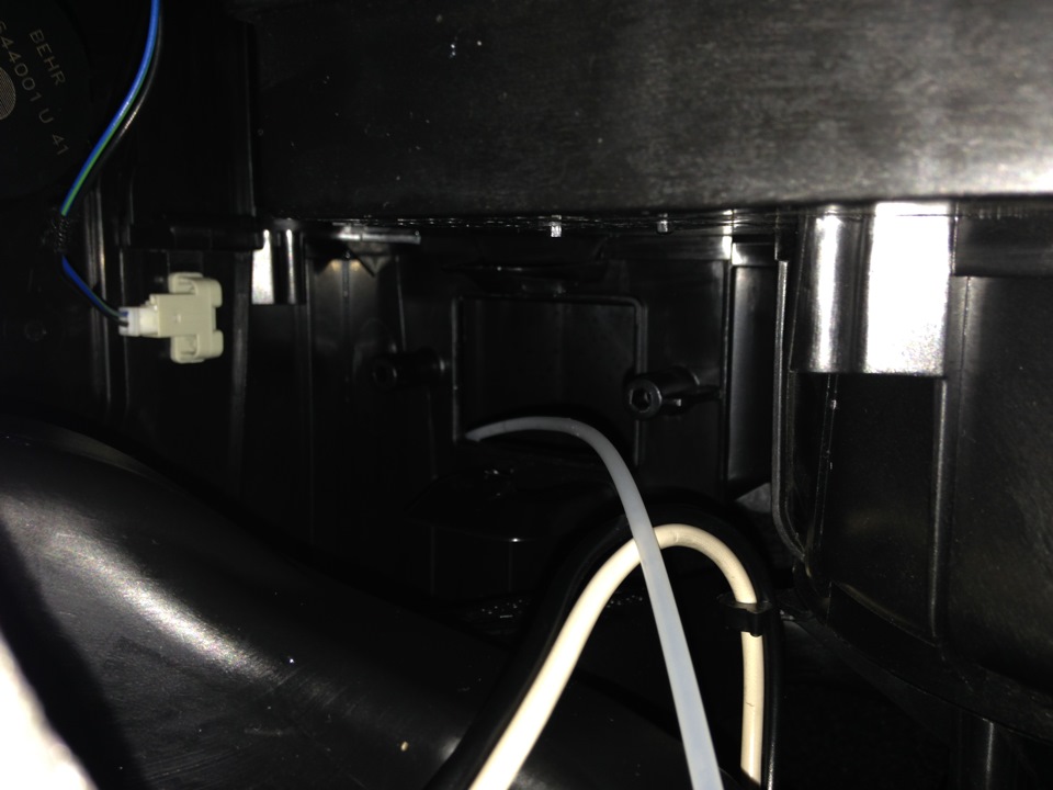

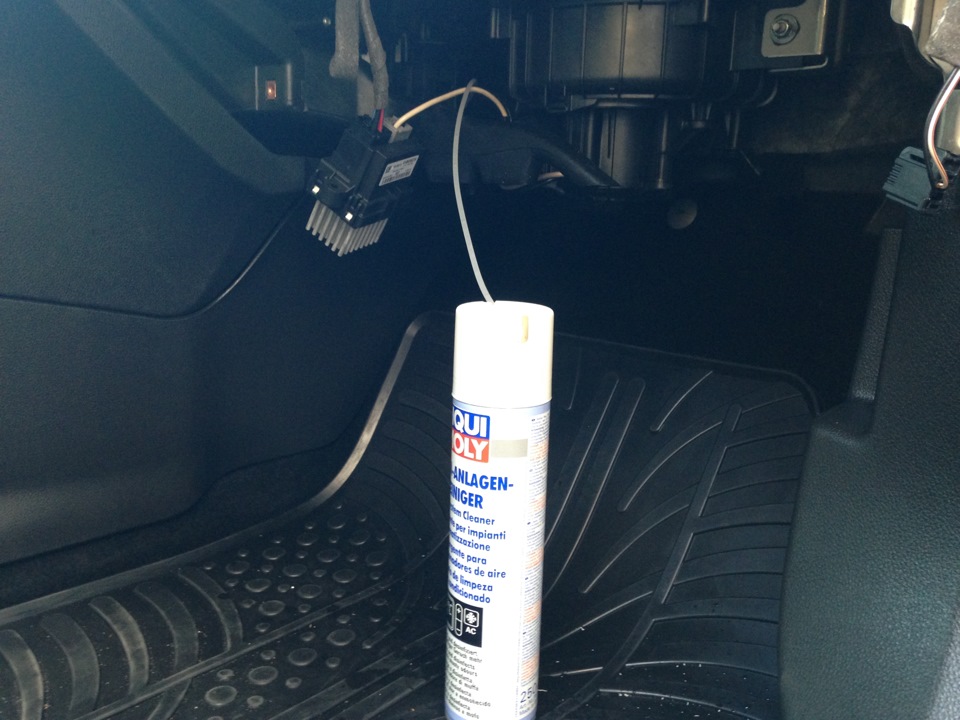

3).Снимите перчаточный ящик (бардачок)
— Вынуть салонный фильтр
— Снимите резистор (блок) (см.фото)
— Тщательно распыляем средство в испаритель (см.фото)
— Ждем 15-20 мин.чтоб дать высохнуть.
4).Заменяем воздушный фильтр салона на новый
— Собираем перчаточный ящик в обратном порядке
— Чтобы высушить всё окончательно, повторяем пункт (2)!
Приятной работы!

Вчера сделал все по инструкции, купил этот Ликви- кстати сейчас он больше 1000р стоит:(. Залил в отверстие где этот датчик был. Чтобы его снять, нужнопальцами отжать слегка сверху или снизу пластмассвые зажимы. Они достаточно прочные, сломать их не возможно. Потом потянуть на себя этот датчик/резистор. Для успокоения души еще снял снизу боковую панель, где КПП. Снимается на удивление легко, просто потянув слегка на себя, обратно вставляется в пазы- не ошибетесь. Увидел дренажную трубку, снял ее и туда тоже залил средства. Сливал в пол дитровую банку. Где то видел пишут, нужно там все провода отсоединять и снимать кучу блоков, чтобы когда жидкость сливается не затопить ничего. Чушь полная, в банку этот шланг сливной направил и ничего там не затопить. Свиньей нужно быть чтобы залить там что.

Никакую кучу блоков снимать не надо, откручиваешь один болтик на 7 и вытаскиваешь блок.Если у тебя не залило его-это не говорит о том, что у других не зальет.Блок вытаскивать надо ОБЯЗАТЕЛЬНО, люди начитавшисьь вот таких вот отчетов, где пишут что блок снимать не надо, попали на деньги.И при чем тут "свиньей надо быть"?Я ввел трубку распылителя до упора в дренаж и залил туда почти весь балончик.На то место где у меня стоял блок капало конкретно.Что я делал не так?
Я правильно понял, судя по фоткам, тебе даже не пришлось снимать боковую обшивку, которая находится слева, в районе ног пассажира, чтобы добраться до испарителя? И виден ли тебе был сам испаритель в этом окошке?
Боковую лучше снять, и дополнительно в патрубок слива средство влить, для полного эффекта, хотя поможет или нет не знаю, у меня год продержалось, в патрубок не лил, делал по инструкции
Так, а испаритель всё таки виден в этом окошке или нет?
Там маленькое окошко ничего там не видно пластмасса одна черная, но это и есть испаритель, на сайте ликви молли я на немецком инструкцию брал именно для джейки

Привет! Подскажи пожалуйста куда ты там трубку засовывал чет на фото вижу снял блок и вместо него куда-то.
Привет .Как раз в то окошко откуда блок вытащил.На предпоследнем фото вообще крупным планом это место.
Это так по инструкции опель чистка? Весь балон выливать или как?
Russaccio
Сразу попадает на испаритель или как там устроена система что под блоком испоритель стоит, там в балоне пена или спрей?
Там спрей, это инструкция именно к этому средству.В том месте как раз находится испаритель.Можно половину разбрызгать туда а половину в сливной патрубок который возле блока находится.Разъеденить патрубок и в верхний просунуть трубочку спрея и выпрыснуть.Остатки слить, но это чисто от себя, многие только так делают
