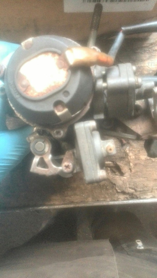

здравствуйте. начал ремонт карба и не знаю как соедиется рычажок вак. привода(красным у вас отмечен), под зеленой шесеренки.
А он там не соединяется. Рычаг на вакуумной мембране толкает рычаг на шестеренке… конечно если у вас не редкая старая конструкция…

на 6 фотографии рядом с кремневой шестерёнкой крепится шпица она уходит вниз
к чему она там крепиться и для чего она ?
потому что у меня её нет
Она уходит на привод дроссельной заслонки и повышает обороты при прогреве.
