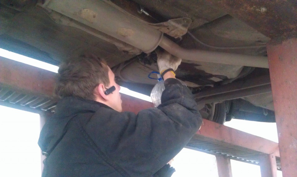

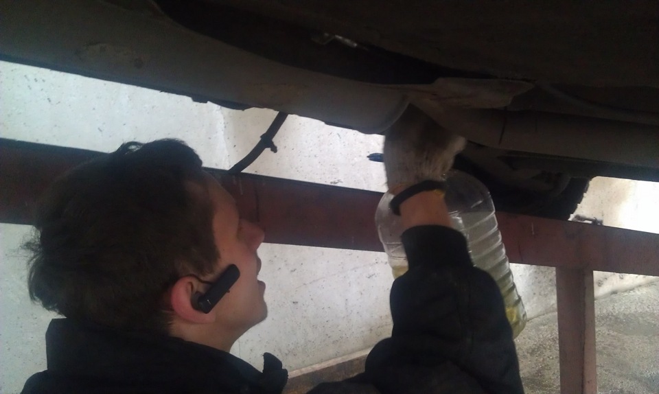

Так как мой стал сначала глючить, а потом уровень выше пол бака вообще не показывал (лежал на нуле, ) А я ниже пол бака не езжу вообще, то вынужден был откатать пол бака и ехать менять датчик. Скажу сразу, в баке примерно пол бака было, этого слишком много, чтобы менять датчик, литра 2-3 примерно я слил тупо на землю, потому, что не ожидал, что потечет) И 4 литра залил в канистру из под омывайки) Естественно дружище меня сфоткал в процессе, Бензин тек и по баку, поэтому видно и на фото)

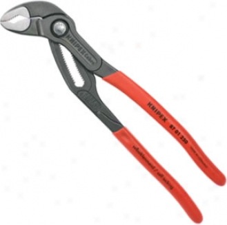

датчик прикручен винтами под крестовую отвертку. Естественно честно открутился только один. остальные два я открутил разводными пассатижами, так, что вам рекомендую их иметь с собой
