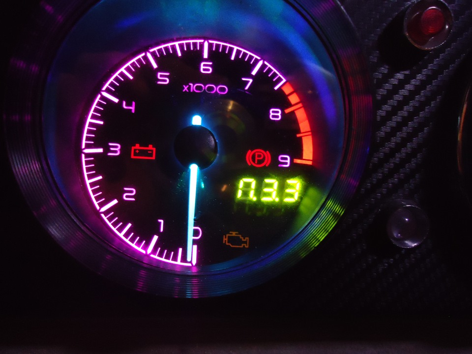

ну и ещё маленький бонус — насмотрелся я что пе4еньк0 прошил свой БК, а он такой же как у меня, меня задавила жаба))))) у него стояла прошивка довольно новая 2.7, а вот когда я после этого посмотрел что там у меня, оказалось что у меня вообще древняя — 1.6((((
после моей прошивки около десятка обновленных вышло((( и среди описания я видел исправлено то что меня честно говоря бесило очень, так что смысл прошить бортовик есть…
прочитал как это сделать, ну не сложно в принцепи, скачал саму прошивку под него, скачал загрузчик… К-Лайн у меня есть, так что вперёд) есть такая схемка подключения для перепрошивки
написано как правильно подавать напряжение, в каком порядке и т.п…

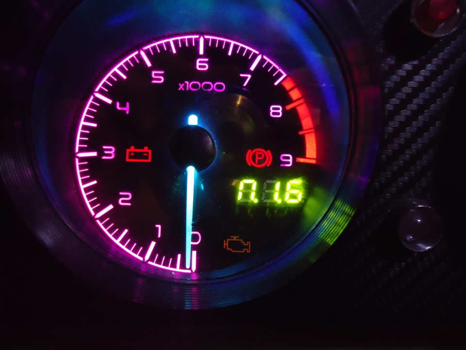

прочитал и сделал всё по своему)))) ну у меня ж этот бортовик встроен в приборку, да и аккумулятор снимать мне лень, так что решено было делать всё по месту… питание на К-Лайн взял прямо в диагностической колодке, и там же при помощи самой обычной отрезанной маленькой шифечки "мама" я соединил адаптер с проводом идущем от БК, дальше нужно отключить питание от самого БК и включать только при зажатой любой клавише на нём — так он входит в режим перепрошивки… что б не выдёргивать провода, я просто скинул фишку всю в БК, включил зажигание и потом просто зажав одну кнопку и удерживая одел обратно фишку — БК любезно вошёл в режим прошивки) новая прошивка заливается в течении нескольких секунд и тут мы уже видим вот такое
последняя версия прошивки=) ещё не выезжалпосле обновления, но то что о не выключенных габаритах он пищит всего 3 или 4 раза вместо около 8 — меня уже радует))) правда теперь подкумаривает то что надпись ГАБ светится пока не выключишь габариты, лучше б и она тухла быстро…
