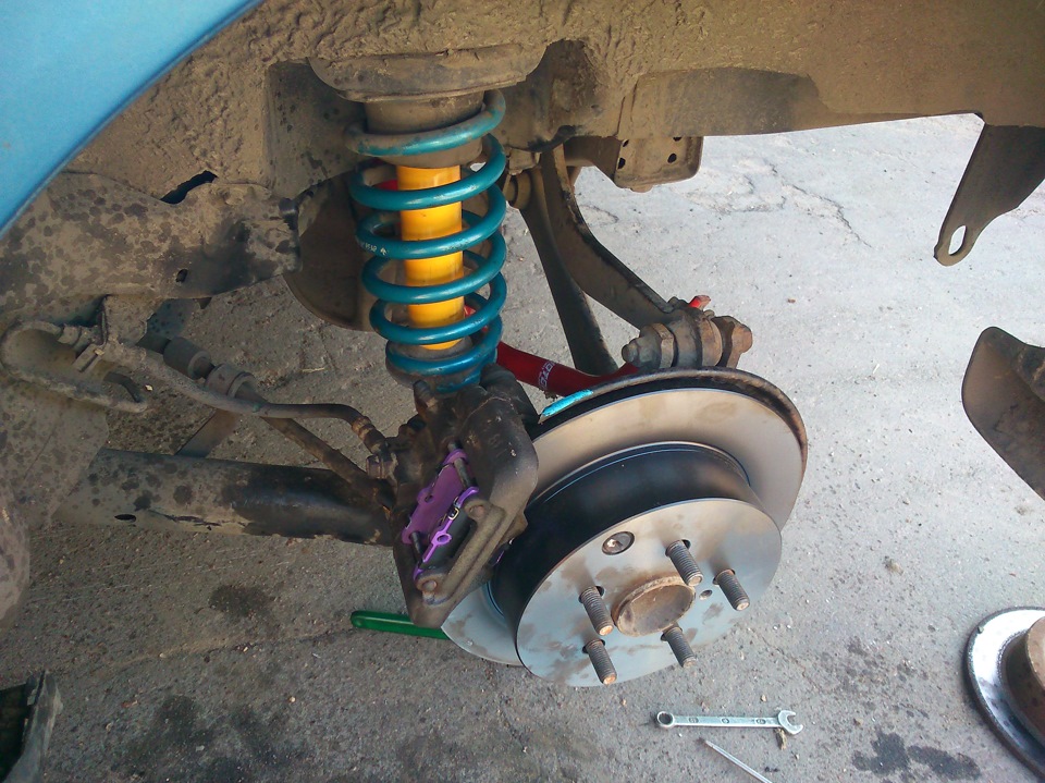

Задние тормоза у нас нагружены не так как перед, поэтому:
Дицки TRW
Колодки Nibk ( дешевые, но в комплекте противоскрипные пластины+самоклеющаяся москитная сетка о_0, клеится между пластиной и колодкой, +смазка мажется как я понял из инструкции на сетку)
и обычный литол в сайленты ( у полиуретановых сайлентов которые шли в комплекте со стабами хочкис, есть такой минус, их где-то раз в год надо смазывать, иначе скрипят как старая кровать:)
PS
Что хочу добавить, выявился один косяк) на одном диске изнутри была недостаточно глубокая проточка которая терла о малый кожух, который со внутренней стороны закрывает проём в котором установлен стояночный тормоз, за 2 короткие поездки натерло стружки на пол спичечного коробка))) но, с помощью высокоточного оборудования (молотка) геометрия кожуха была поправлена)
теперь всё тип-топ)
