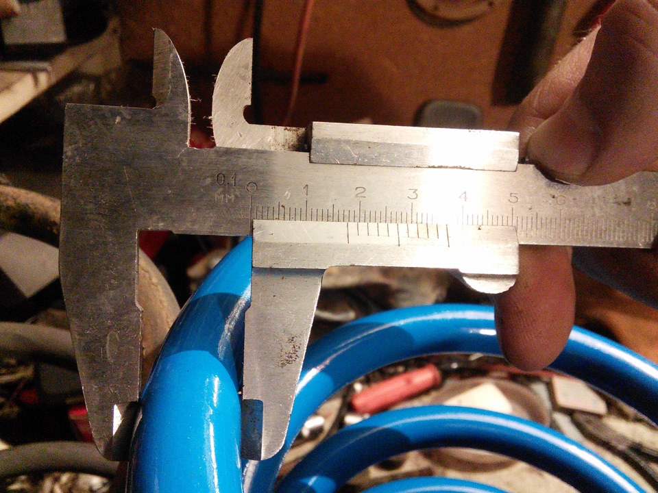

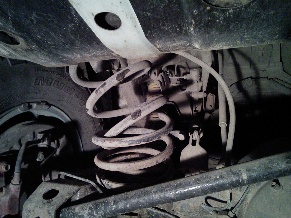

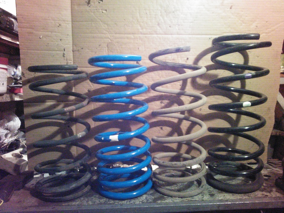

Сломал пружину. Треба заменить.
Задумано — сделано!
Года два ездил на обрезанных патрулёвских пружинах.
В этот раз одна не выдерджала и сломалась.
Так как амортизаторы у меня стоят Tough Dog Foam Cell 2", то и пружины решил поставить хорошие.

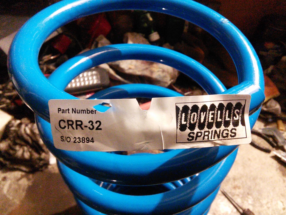

Выбор пал на Lovells.
Почитав отзывы и пообщавшись со спецами рискнул попробовать CRR-32. Они для паджеро с длинной базой.
Характеризуются как: "Пружины для лифта с малой нагрузкой задние 45мм."
Навивка прогрессивная — это только плюс :)
В городе работает мягкая часть, на бездоре — жёсткая.
Лифт они дают, но сколько в см не считал.

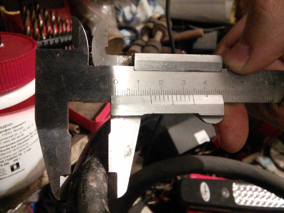

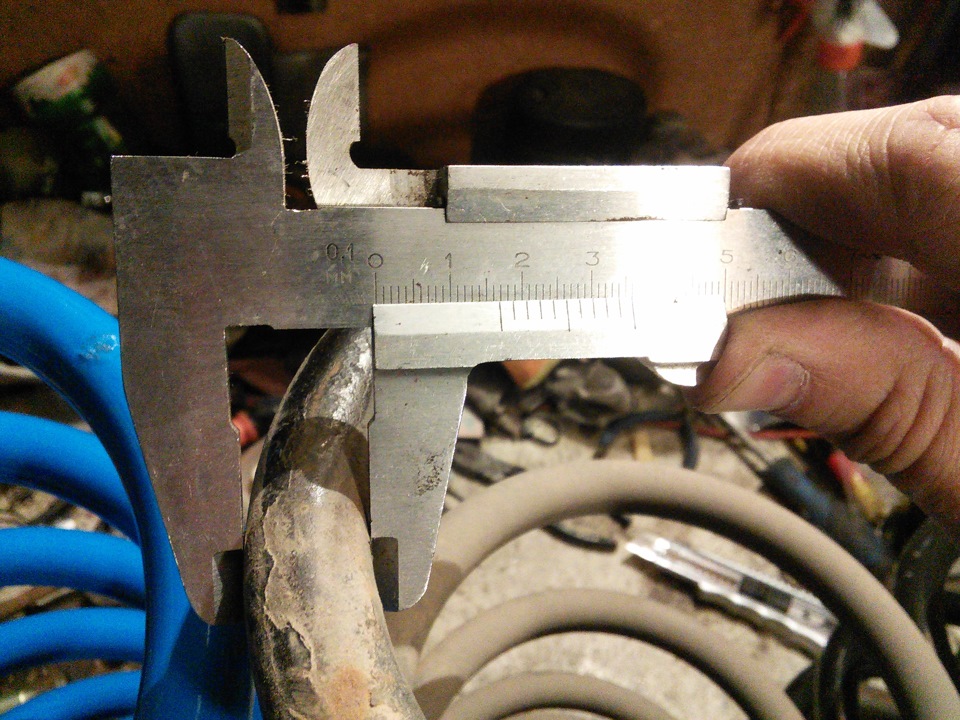

Толщина витков больше, чем у других.
Слева-направо: родная, lovells, патроловская обрезанная, патроловская новая.

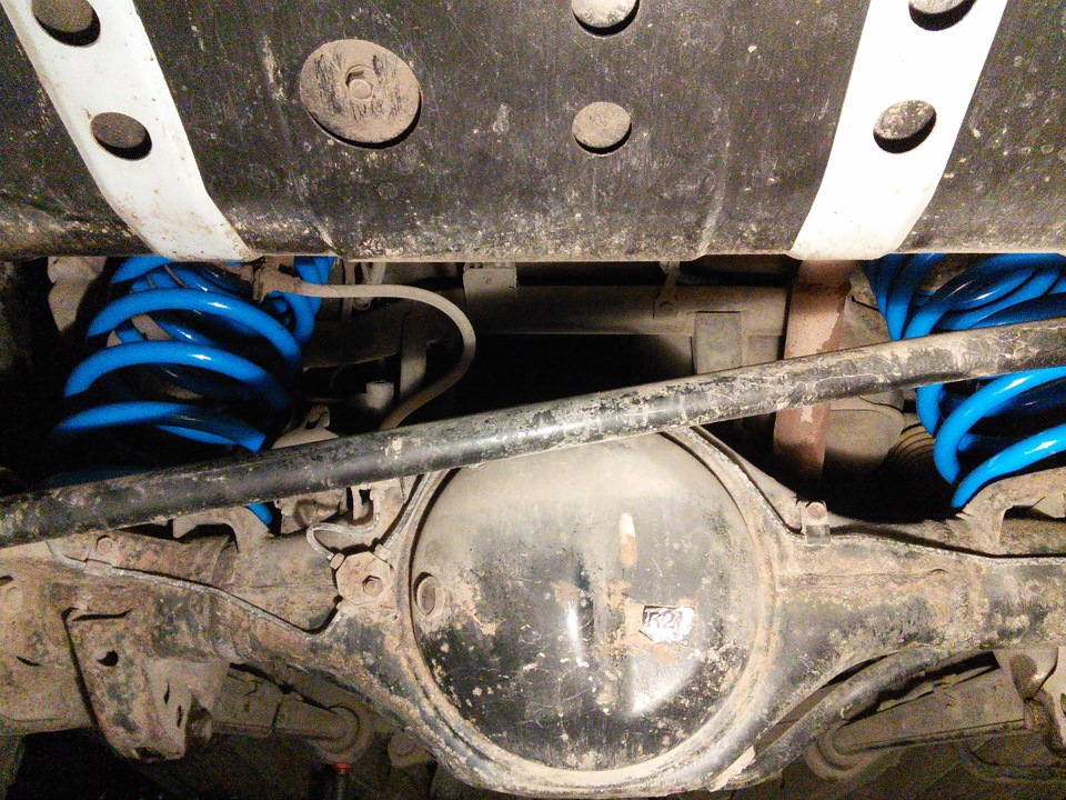

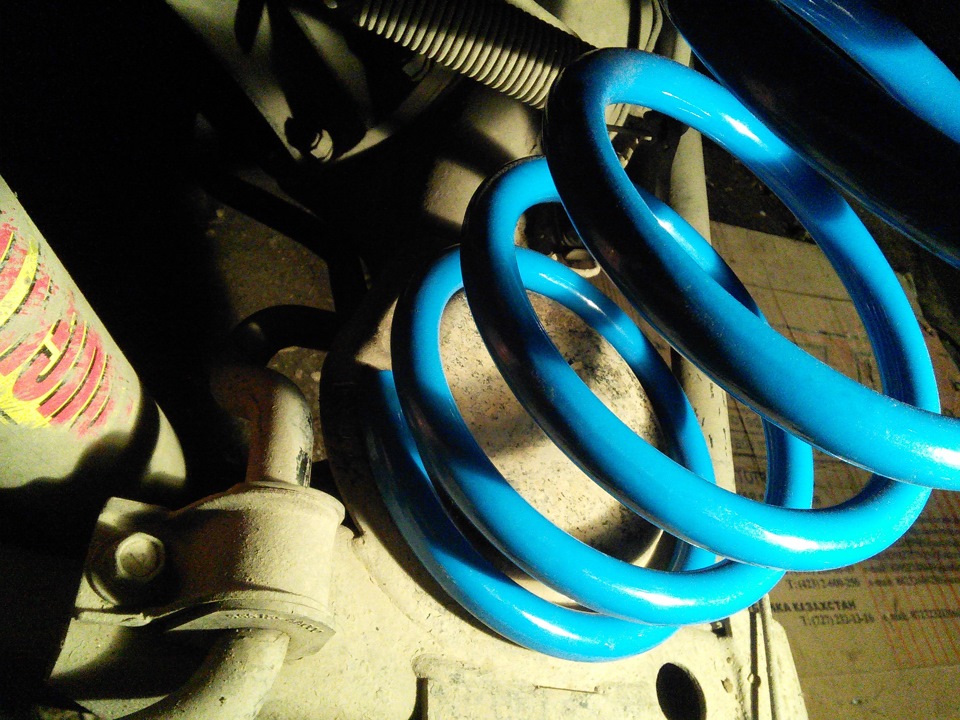

Обновкой доволен. Пока покатался только в городе.
По ощущениям они немного мягче, чем просевшие патрулёвские.
Посмотрим как поведут себя на бездорожье.
Одного домкрата не хватило, пришлось воспользоваться джеком :)
UPDATE
на загруженной машине на бездоре витки бьют друг о дргуа. надеюсь всё же, что это не отбойники.
честно говоря, привык к патрулёвским. эти кажутся мягкими.

Привет! Подскажи плиз какое вообще впечатление от пружин этой фирмы? Себе на GX470 Хочу поставить, но думаю не будет ли слишком жестко против стока.
Привет! Я так и не получил от них чего ожидал. Мне их было мало. Прогрессивная намотка сжалась от веса, а остальные витки пробивали. Так что снял их. Возможно, следующие по усилию, они же и последние в линейке, работали бы нормально.

Что вы на эту прогрессию ведетесь?!
Прогрессивная намотка и должна сжаться плотничком, а работает она лишь тогда, когда установлены аммо с более длинным ходом штока, делается это для того, что бы пружины не вываливалались во время артикуляции моста задействовав прогрессивную навивку, она разжимается и пружина как бы все время под нагрузкой в отличии от обычных линейных пружин. Да и пружины, которые, вы поставили они по определению должны быть мягче чем те, что у вас стояли. Физика! Чем больше витков, тем мягче пружина.

Добрый день. Тоже на них пал мой выбор. Вопрос. На сколько поднялся зад?
Добрый! В см не мерил, но по ощущениям выше стока.
Я эти пружины снял и поставил от патруля (практически не просевшие).
Значит не понравились?
в городе хороши. но у меня машина постоянно загружена, поэтому их мало.

Приветствую. А сейчас у тебя какие пружины стоят? Я на коротыша собрался брать Lovells в стандарте на три двери (+45мм), но почитал, засомневался. Сдаётся мне — маловато. На Иссык-Куль (не сильно гружённый, с семьёй) мотался — патрулевские пробивало пару раз, значит — это не совсем подходящий вариант думаю.
Взял бы такие же как у тебя, только усиленные (32HD), но переживаю что зад через чур задерёт.
Сейчас стоят какие-то фирменные усиленные, снятые с длинного пыжа.
Так я и хочу понять: усиленные пружины задерут зад, или они просто жестче стандартных? Просто не хочу перед накручивать для выравнивания, передние отбойники (на ямах) достали, особенно на поворотах.
Я думаю они просто жёстче (Lovells). Моего коротыша не задрало. Учитывая, что он уже был выше, осталось так же.

на днях проверил на бездорожье. на загруженной машине на скорости на хороших кочках чувствуется как бьются витки друг о друга. так что тех пружин, что для 3-х дверого мне бы было явно мало.
