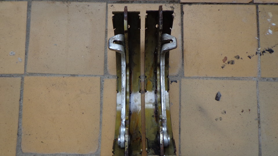

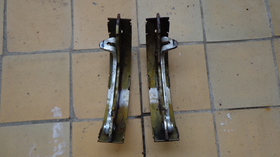

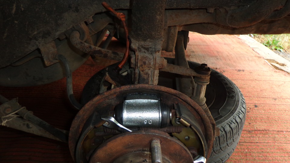

Доброго времени суток!
С момента покупки авто не работал ручник и нормально задние тормоза, что вызывало трудности при прохождении тех. осмотра. В заднем правом колесе закис штуцер и невозможно было прокачать тормоза, при попытке его открутить--до этого заливался WD, жидкостью для раскоксовки колец, купил специальный штуцерный ключ, даже грел его на газовой плите--он был удачно сломан. Купил новый тормозной цилиндр. Левый трос ручника ходил с большим усилием, и только в одном направлении--пружина обратно его не отжимала, залил в трос на ночь WD с двух сторон, и утром разработал. Думал уже что буду покупать новый и нашел номер детали в интернете. По примеру владельцев акцентов подпилил лапку тормозных колодок, увеличив ход ручника. Ручник стал работать и тормоза стали лучше, насколько эффективно узнаю в августе на т.о.

а скажи пожалуйста зачем подпиливать ушки ?
Увеличил ход рычага, тут наглядные фото www.drive2.ru/l/4691499/

А барабан легко откурутил
Постучи по нем по кругу, если не поможет с обратной стороны есть отверстие, под пластиковой клипсой.

Обратите внимание, что у вас скоро перетрет тормозную трубку на нижнем фото
Спасибо за бдительность, там все нормально, это остатки клея от этикетки.
