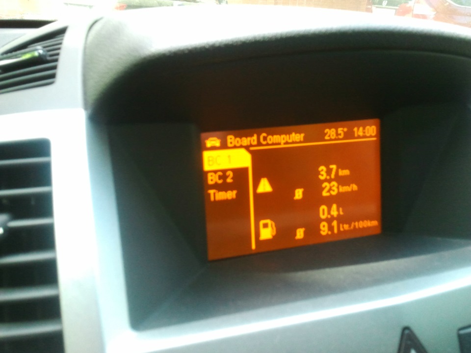

БК вроде и кривовато, но удалось активировать
За основу взял вот этот метод: myzafira.ru/forum/viewtopic.php?p=532292#p532292 ссылку мне бросил Antony-L в предыдущем посте. Спасибо ему за это.
Аналогично моя система опознается, как 1409, код 004 00, так же создал папку DID_0x1409\, сбросил туда файлы из 1302: 00503_ice.code и 00503_noice.code.
А вот дальше пошли расхождения
В меню 0x1409 — так и не появился, поэтому выбрал 1302. Необходимость создания папки — осталась под вопросом.
Дальше по инструкции жмем Program Code Index, жмем Start Programming.
код изменился сам на 005 03
Экран мигнул и ничего на главном экране не изменилось:
А хотелось увидеть, как у людей, вот такую картинку, или типа того:
почти расстроился, но когда переключился на БК — то картинка порадовала, там все есть:
Я так понимаю, мгновенного расхода у меня нет. Показывает только средний и сколько всего бензина истратил. И пробег со средней скоростью.
Активен только БК1, при переключении на БК2 — там то же самое.
Это конечно лучше, чем было, но все равно не так как надо.
Но в целом я такой картиной доволен. Не хватает только мгновенного расхода, но думаю и эта проблема со временем решится.
Теперь хоть чувствуешь себя человеком контролирующим ситуацию, а не как на машине прошлого века, делишь литры на километры, что бы расход узнать…

Вы не верно активировали. Видимо пользовались старой программой. Лучше переделать правильно
Так оно и есть. Версией 120309а — удалось все сделать правильно.

БК был активирован (поменяли кодовый индекс, увеличили на 1), в меню появились вкладки БК1 и БК2… но на основном экране изменений не было…
чтобы изменить основной экран надо попасть в DIS в Program variant configuration и выставить БК — Present…
тогда появляется на основном экране средний и мгновенный расход, остаток пробега…
Спасибо за подсказку, буду пробовать.
