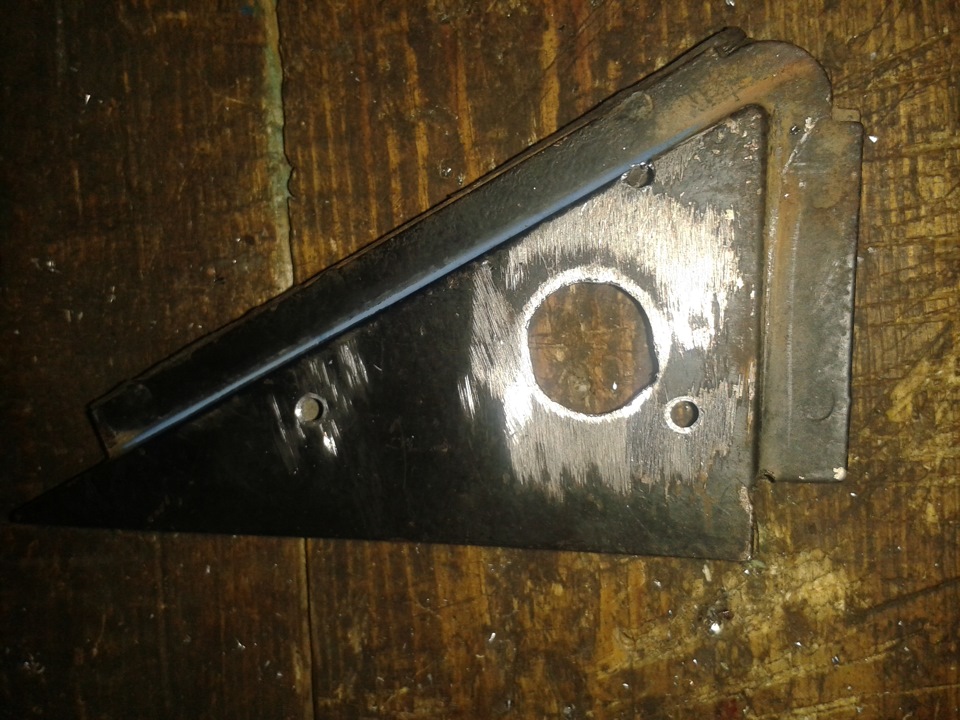

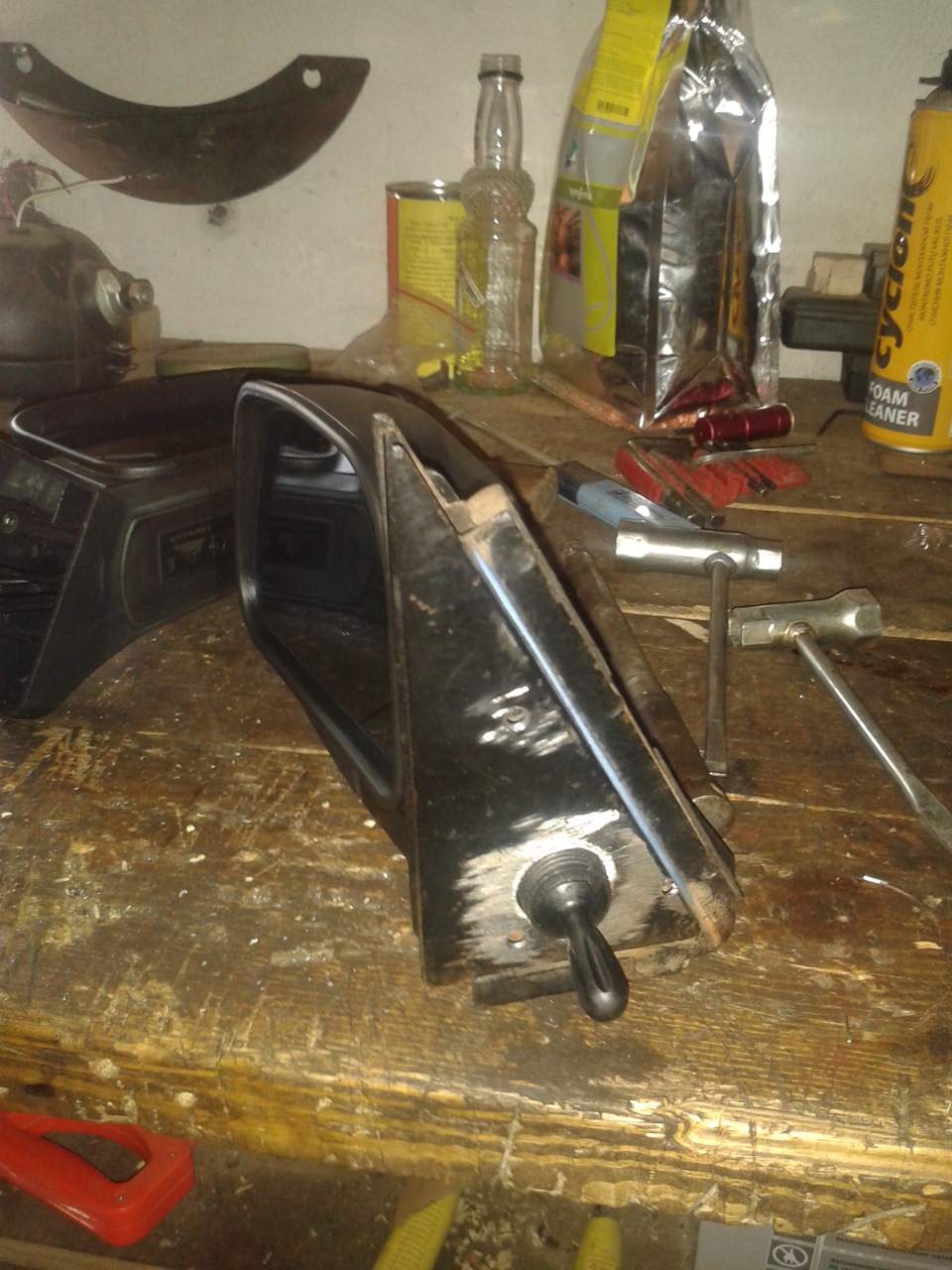

Изначально я считал что на москвиче стоят сугубо семерочные стандартные зеркала, ну знаете такие маленькие прямоугольные, в которые не видно нихрена, и особо не посмотрев купил зеркала тоже от семерки но побольше и покрасивее. Когда начал ставить то обнаружил что все далеко не так просто. Судя по всему на этом москвиче треугольных форточек не предусмотрено с завода, тк салазки для стекла были вварены в дверь, причем треугольник в котором находилось зеркало оказался металлический и составлял одно целое с салазками. Сначала я отпилил треугольник от салазок и вытащил его. Начал ставить зеркало но оказалось что угол двери в который оно вставляется, резко отличается от угла в двери семерки. У семерки он получается более острый. Как я ни прикидывал зеркало, на место оно никак не могло встать и треугольники для крепления зеркал я решил взять родные. У треугольников были большие отверстия с внутренней стороны и маленькие с внешней. Я поменял треугольники местами с левой на правую дверь и наоборот и теперь маленькие отверстия оказались внутри. Я их расширил и туда как раз вошли ручки регуляторов зеркал. Дальше по фоткам поймете че к чему. Полностью разобрал крепление зеркала

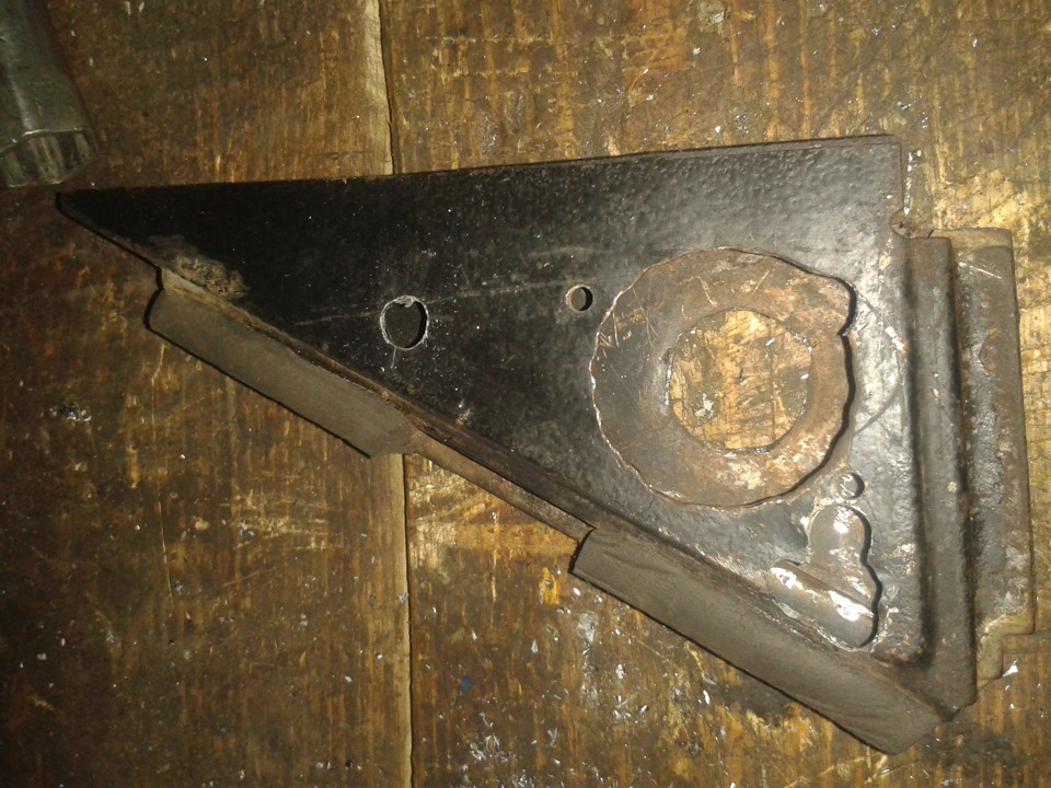

на фото видны штыри при помощи которых зеркало крепится к треугольнику. Вот под эти штыри я просверлил отверстия в треугольнике чтобы они зашли внутрь него. Для чего приложил зеркало к треугольнику и примерно отметил места где сверлить. Ну раз примерно отметил то и просверлил примерно))) пришлось несколько раз пересверливать. Когда наконец все подошло, то просверлил отверстия поменьше на другой стороне чтобы закрепить зеркало на треугольнике при помощи саморезов.

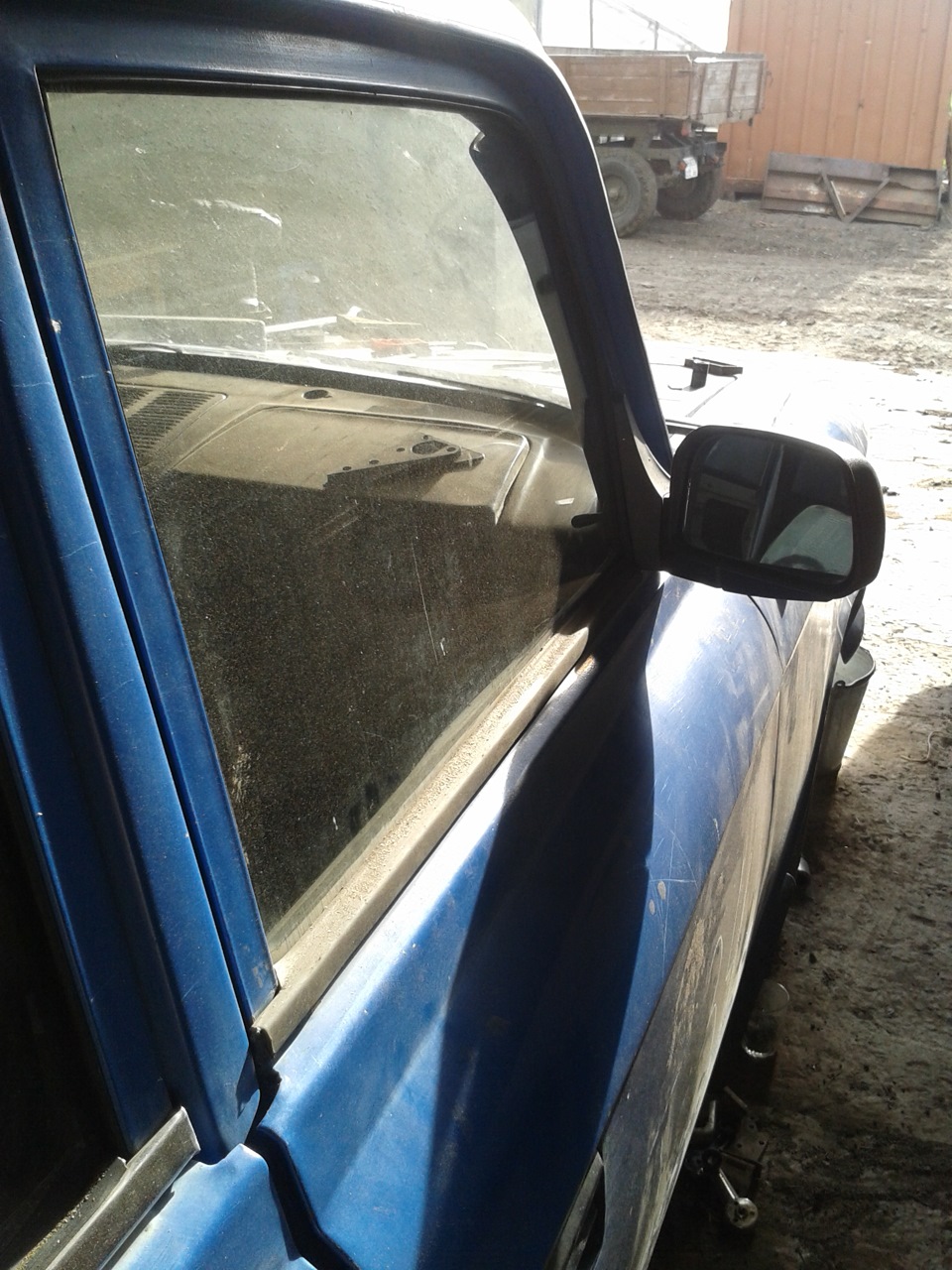

Получилось неплохо

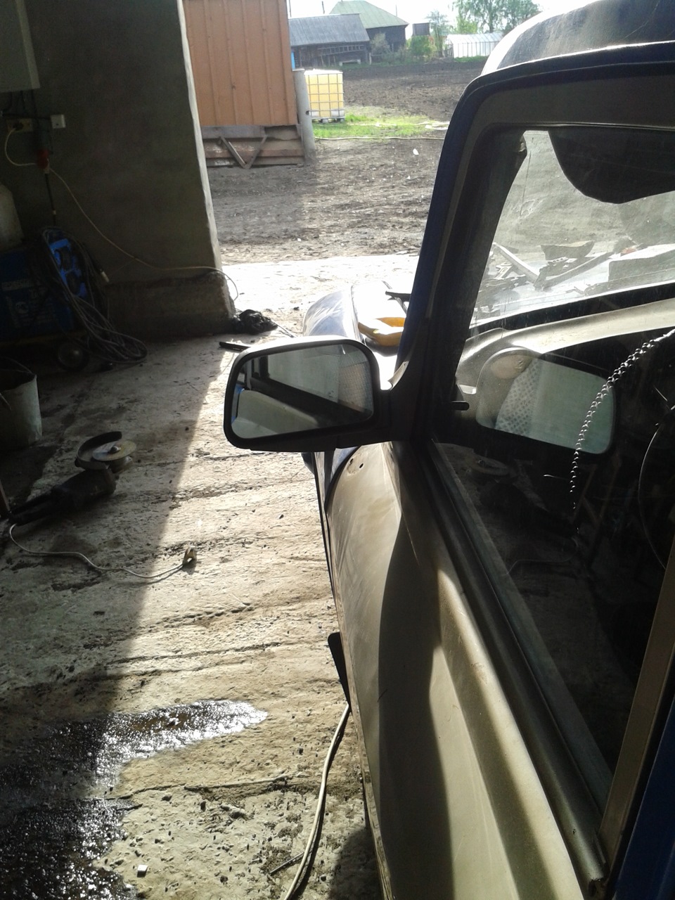

Аналогично проделал со вторым зеркалом. Немного повозился с установкой на двери и вуаля!
