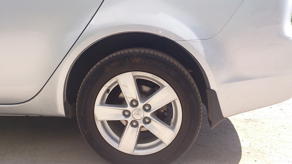

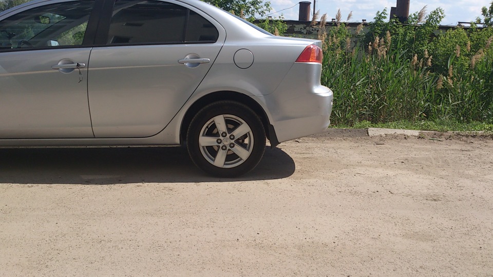

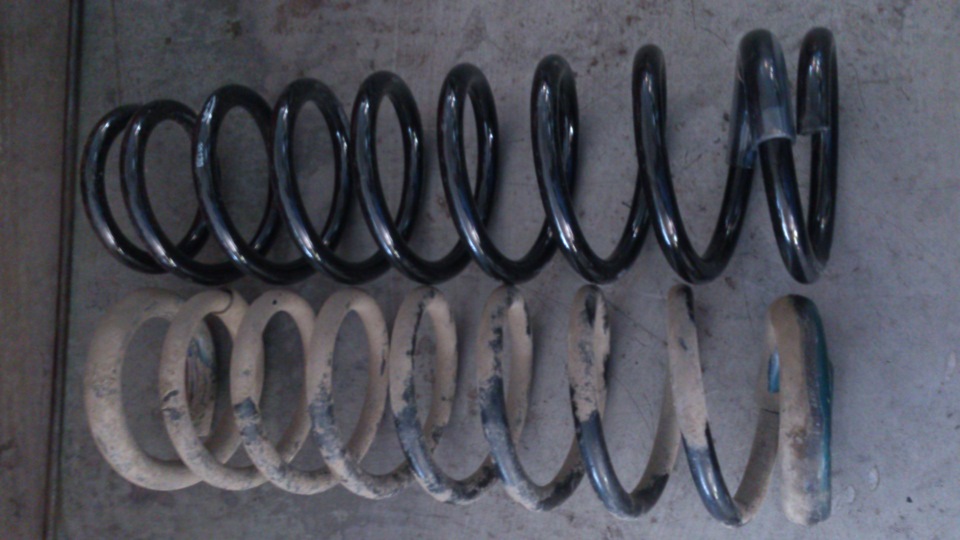

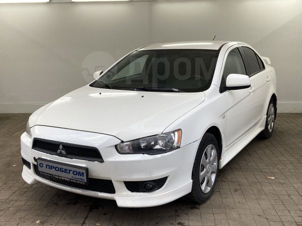

Амортизаторы после снятия прокачивались, но машина до их замены активно гуляла задом вверх-вниз на кочках.Пружины поставил от моноприводного аутлендера хл, встали кривовато, но при затежке болтов крепления всё ровно, так и не понял из-за чего, из-за ленивого рукажопого мастера, который походу первый раз видит иномарку(отгибать ломом рычаг, чтоб вытащить стойку, да ещё опираясь на кожух заднего тормозного диска, котовый он сразу благополучно замял…без коментариев) или из-за повышенной жесткости пружины, или и то и другое(вообщем никогда не доверяйте машину мастерам, которые вызывают у вас сомнения), возможный минус этих пружин, то что немного задралася вверх зад, на глаз на сантиметр-полтора, по высоте пружины одинаковы.

Из-за того что машина была не пропорционально поднята фары светили перед собой, можешь не верить, жаль как ты арку заднюю не сфотал после установки
Этож пружины от приоры, в приору если 3 чела сзади сядут она задницу по земле волочит, а у меня хоть 3, хооть багажник загрузи, один фиг над колесом сантиметра 2 до арки остаётся.
Зад был даже чуть выше твоего, пришлось подкоротить чуток

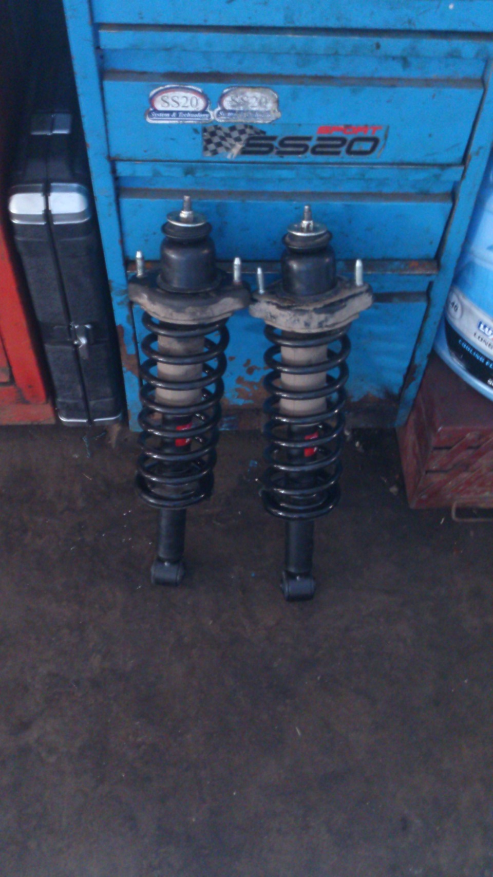

Я себе поставил с приоры спорт, по лучше родных будет, ss20 будет ещё лучше

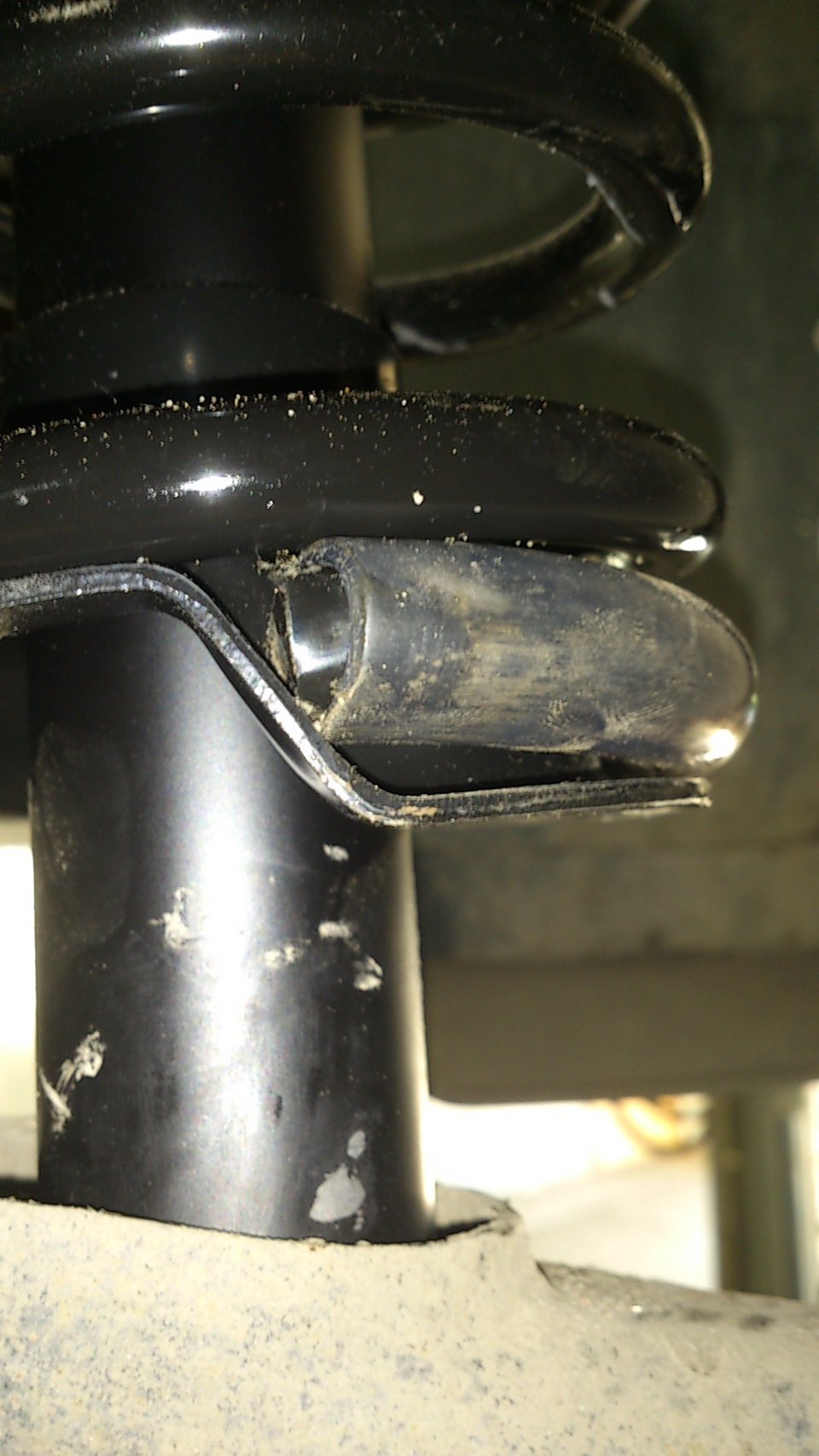

судя по фото, он не установил тебе верхний виток пружины в паз буфера опоры. поэтому и криво, но так ездить не следует, надо переделывать.
и на нижнем витке должно быть расстояние в 10мм до чашы стойки.(1 фото). в книге это написано обязательным требованием.
да нет все пазы совпали, хотя там особого паза и не было, просто пружина сама немного другая, отличается от лансеровской.
номер пружин не помнишь ?
Suplex 20170, подробно тут forum.lancerx.ru/viewtopic.php?p=1037067
