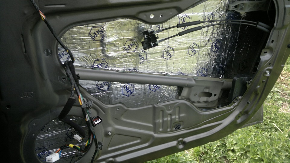

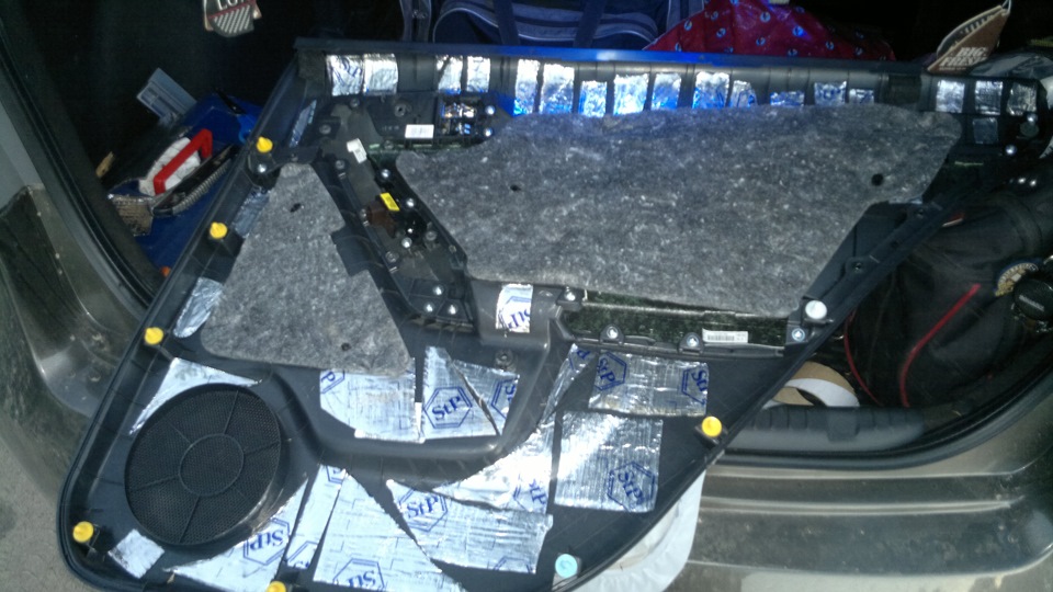

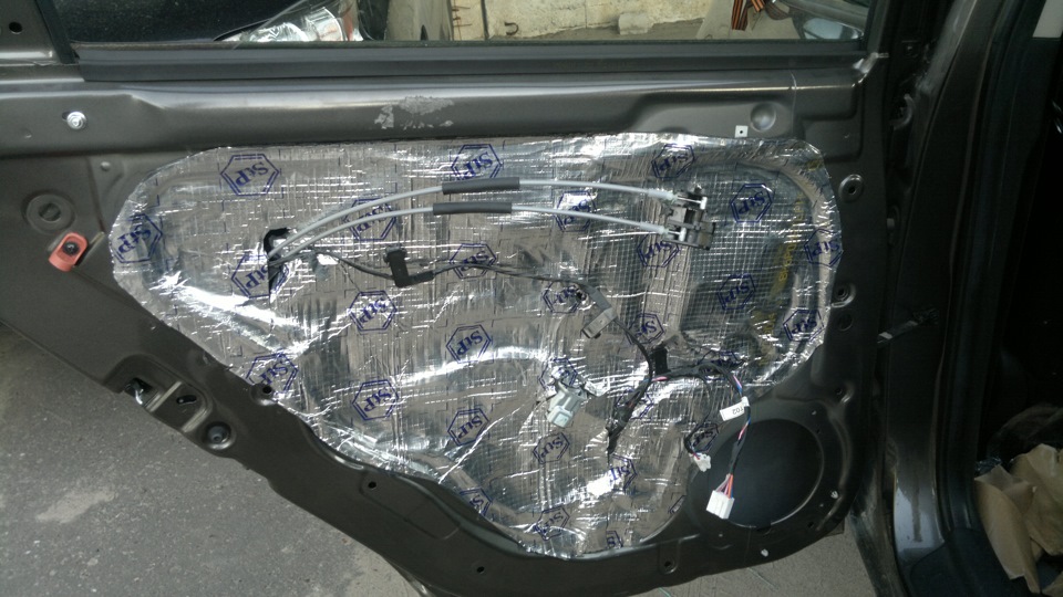

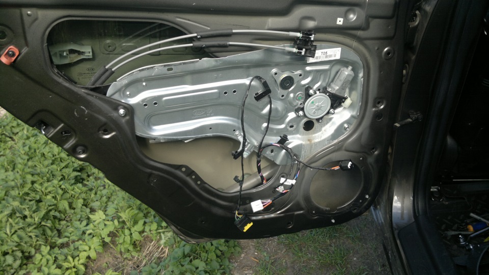

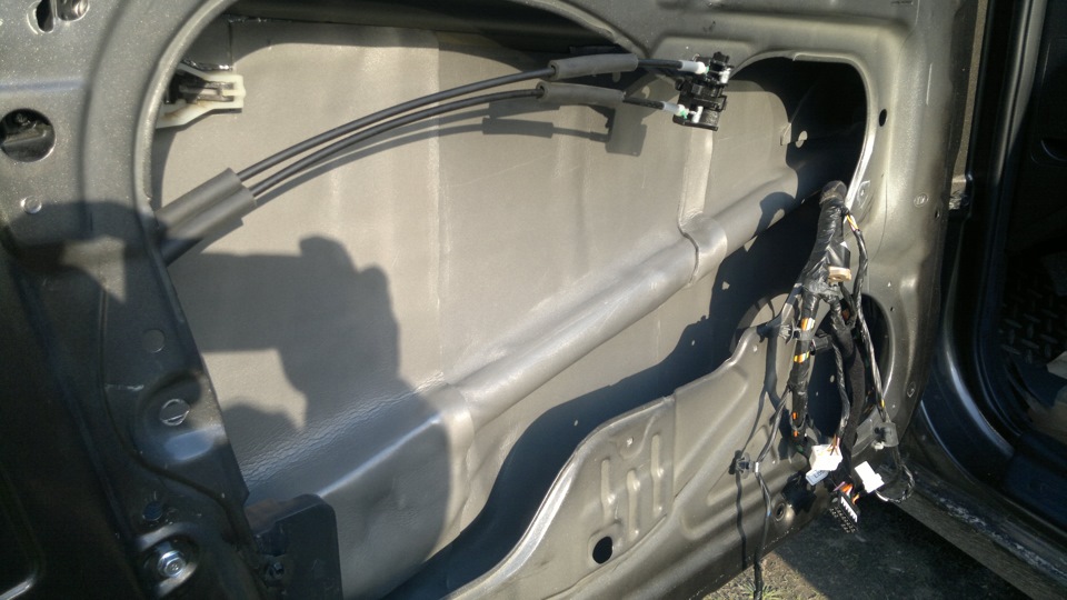

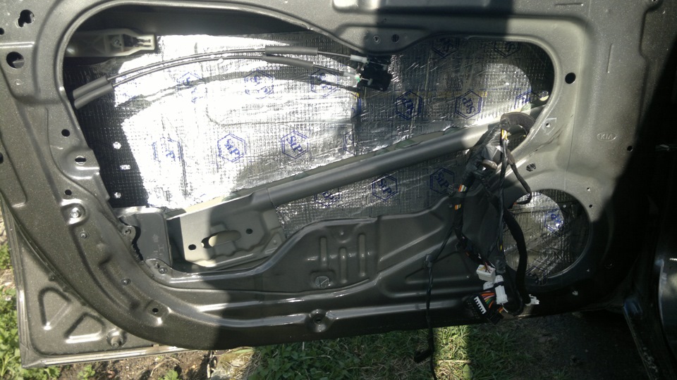

Следом за багажником я закончил ШВИ всех дверей. Сразу скажу, что делал не спеша, каждой двери уделял не меньше 3 часов в день. Старался сделать надежно и красиво, думаю получилось, хотя внутри не видно. Использовал 8 листов виброизоляции Сильвер-2 и 3 листа звукоизоляции Изолонтейп 3004, быстросохнущий обезжириватель, немного маделина для проводов и 4 желтых пистона для обшивки дверей в замен сломаным. Двери разбирал полностью, разбираются очень легко, из передних стекла вынимал, а на задних фиксировал в верхнем положении при помощи сплена(можно скотчем). Внутрь проклеивал по одному слою виброизоляции и шумоизоляции, также и снаружи. Остатками вибры проклеил обшивку. В передних дверях есть штатная виброизоляция — полоска размером ~15х40см)), в задних и такой нет.
Своей работой доволен, результат есть, стандартный набор, как и у всех кто делал: стало не намного, но тише, музыка лучше заиграла — низкие частоты улучшились, двери потяжелели и закрываются дорогим хлопком, да и машинка мягче едет. Фотографировал много, но как обычно все фото не влезли.

я бы посоветовал вскрыть двери и снять сплэн…насмотрелся много ужасных фото со сплэном…
Чего с ним происходит?
Под ним конденсат и машины потом гниют
Не, если бы он был наклеен на металл, то ещё другое дело, а так он поверх вибры
у тебя поверх усилителя…там есть полость — вот она и есть самое опасное место…под сплэном скапливается конденсат, деваться ему некуда и как раз в том месте под усилителем и нет вибры…
Вода дырочку найдёт 😂
как знаешь) твоя машина)
